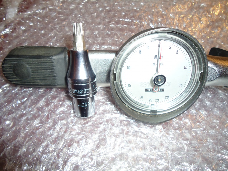

Je profite du déterrage de ce topic pour savoir si quelqu'un s'était deja attaqué au désassemblage (jante en 2 parties) des BBS Speedline
Perso non, et pourtant c'est ça qu'il faudrait changer la plupart du temps. Chez BBS il ne détaille pas cette pièce
Pascal
La partie centrale est facilement démontable il faut une clé spéciale sinon on abime les têtes de vis (couple de serrage 4nm)
,et est également la partie la plus précieuse de la jante elle détermine l'ET , si par malheur l'on voile la jante on peut la remplacer par une autre jante du même type exemple ET 43 pour allroad si on ne trouve pas un ET identique au 43 c'est pas grave vous acheter une jante avec un ET de 48 par exemple vous l enlever et remplacer celle-ci l par celle que vous aviez auparavant (ET43) la partie centrale est la plus lourde et la plus costaux elle constitue le poids de la jante
Voici la ref de l'outil pour le démontage des vis http://www.jantes-demontables.fr/fr/outillage/20-douille-8mm-10-pans-.html
Par contre je n'ai pas d'info sur le couple de serrage exact , car j'ai donné plus haut un couple de 4NM , en démontant une vis ma clé dynamométrique à indiqué 4NM j'en est ainsi déduit que c'était le bon couple .
Merci pour ces précisions. En effet 4Nm me semble excessivement peu
