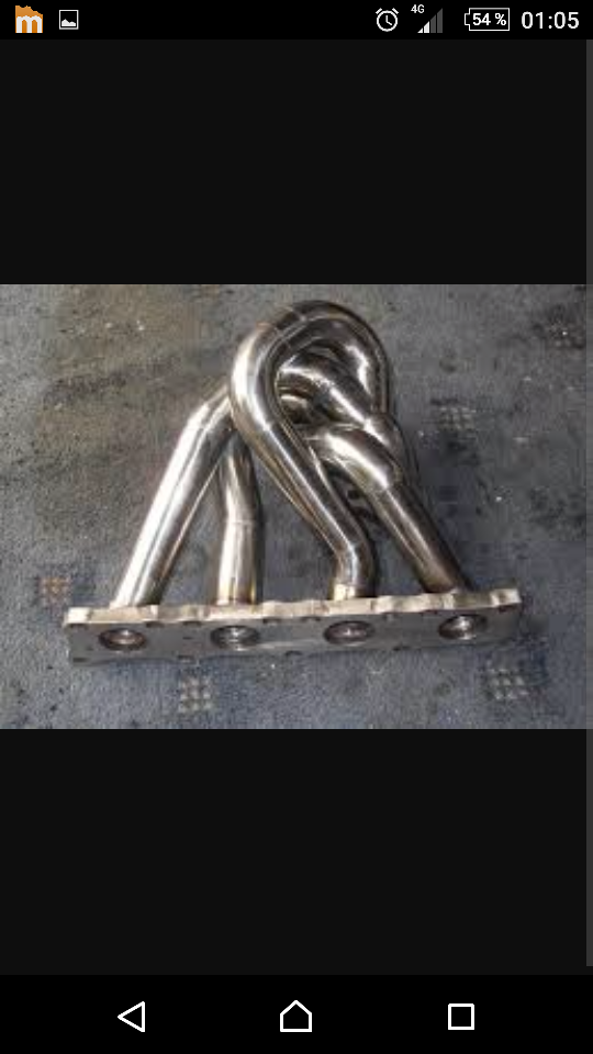

Bizarre pour le collecteur (on a le même non),moi il est rentré pil poil...la patte pas besoin du pied de biche.Mais par contre j ai la DP d origine.c est sur j en ai bavé tout seul avec le moteur dans la caisse.
Oui étrange hangus, c'est du fait main mais bon ils doivent bien avoir des gabarits
Non du tout lootch.mais par contre je dois m en faire une sur mesure DP.maintenant j hésite....
Si c'est sur mesure théoriquement le passage sera optimal, sinon c'est pas du sur mesure

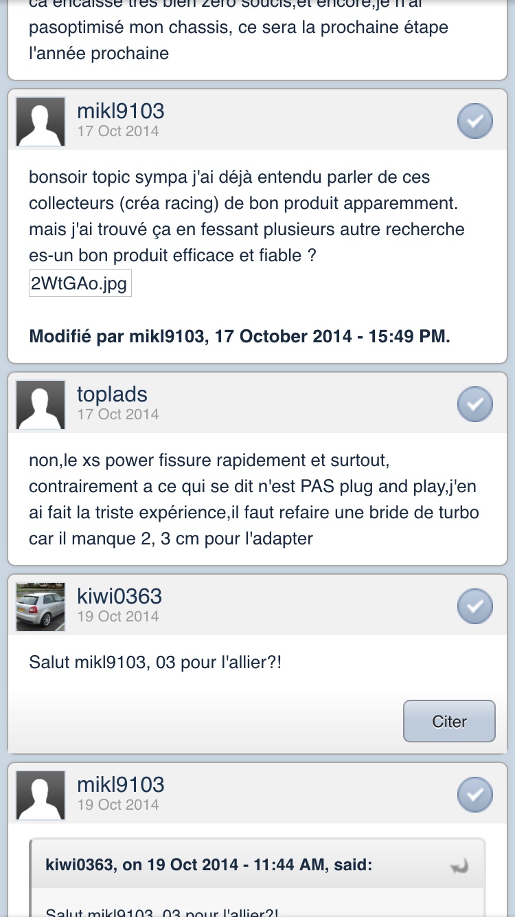

Voilà se que je vient de trouver sur le forum au sujet du collecteur xs power : b97a9f86eb265e023f46efde43575ab5.jpg
Il parle du V2 aussi lootch, te fait pas peur pour rien,
Nous on a le V4
Le post date de 2014 le V4 était pas encore sorti, je te dit pas qu'il te fera 150000km mais regarde hangus la depuis un petit moment et RAS pour l'instant
