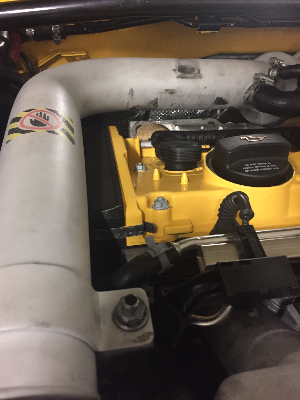

Soldjah j'aimerai bien que tu nous fasse une petite photo de ton compartiment moteur ;)
  • Réponses 3,9k
il doit en avoir sur mon thread je penses, après j'ai ceux des échangeurs supérieurs et inférieurs mais j'attends les échangeurs de DTM en alu pour les montées donc y'a pas grand chose de voyant, l'induction, ceux de reniflard sont rouge mais ceux pour les échangeurs sont en noir vue qu'ils avaient pas ceux supérieurs en rouge en stock, dommage, bon a la base je voulais tout en noir

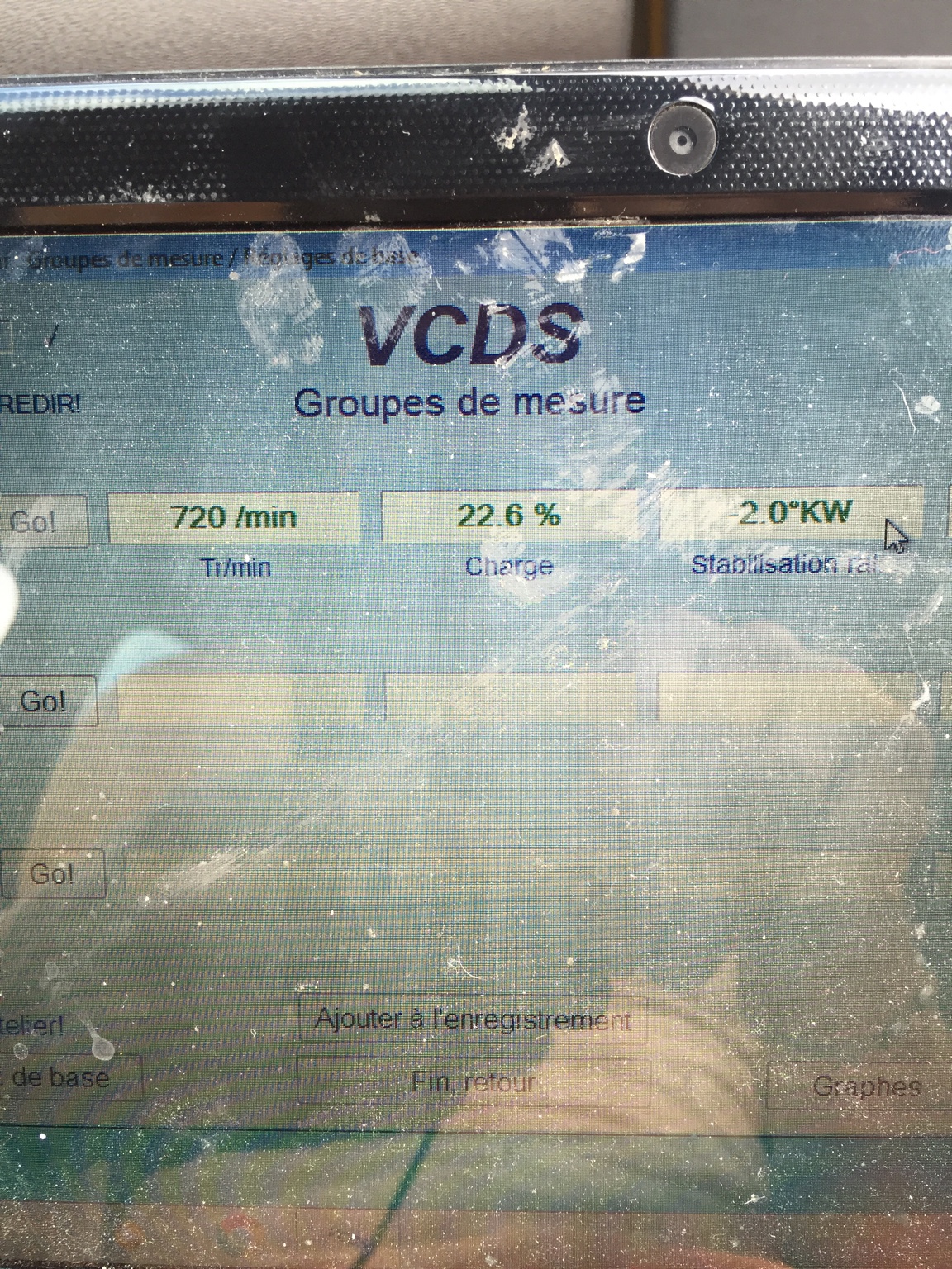

Canal 93 du vag pour la distri vous en penser quoi c029614883ef2b8a15440fb741daa90f.jpg
c'est bon pour la distri ;)
pour ta durite le principal c'est qu'elle fasse le taf ;)
Ok merci soldjah ^^ donc distri pas décaler ;) je me s'en mieux ^^
Nan c'est tout bon :) c'est rare quand même sur 1.8T (distri simple), sur 2.7T par contre c'est plus fréquent.
Ok vaut mieux contrôler on ne ses jamais :) en tout cas merci de votre aide ;)
Tu peux vérifier visuellement avec le bouchon sur la BV et le coup de pointeau sur la poulie d'AAC aussi.
Oui je pense que je le ferai mais si vous me dite que ses bon alors ses bon ;)
Oui quand BK, il dit c'est bon, c'est que c'est bon! :icon40:
Ses pour cela que ses tout bon ;)

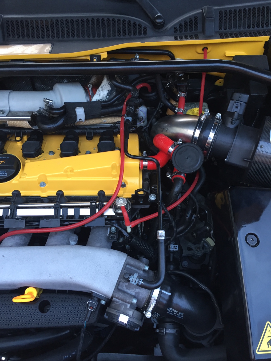

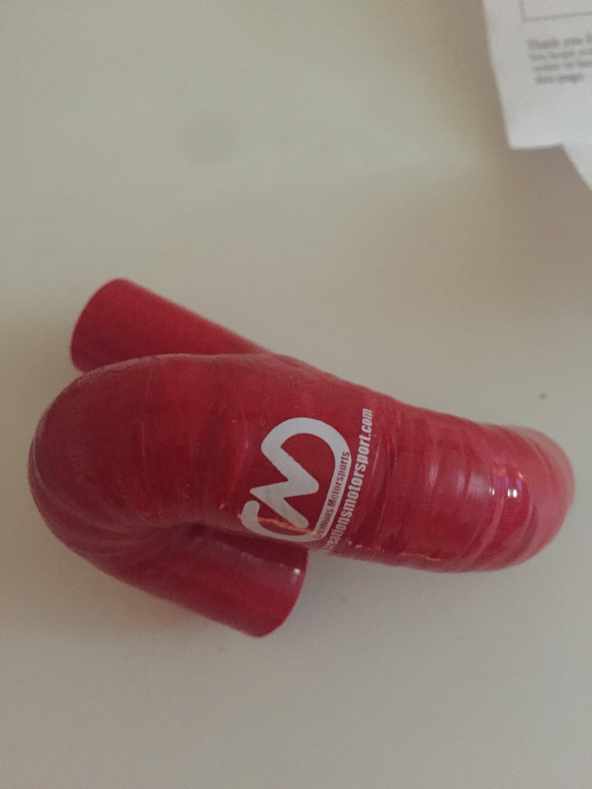

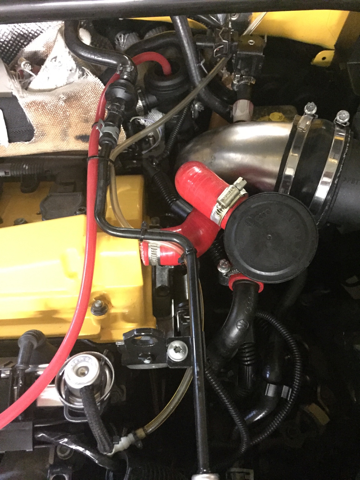

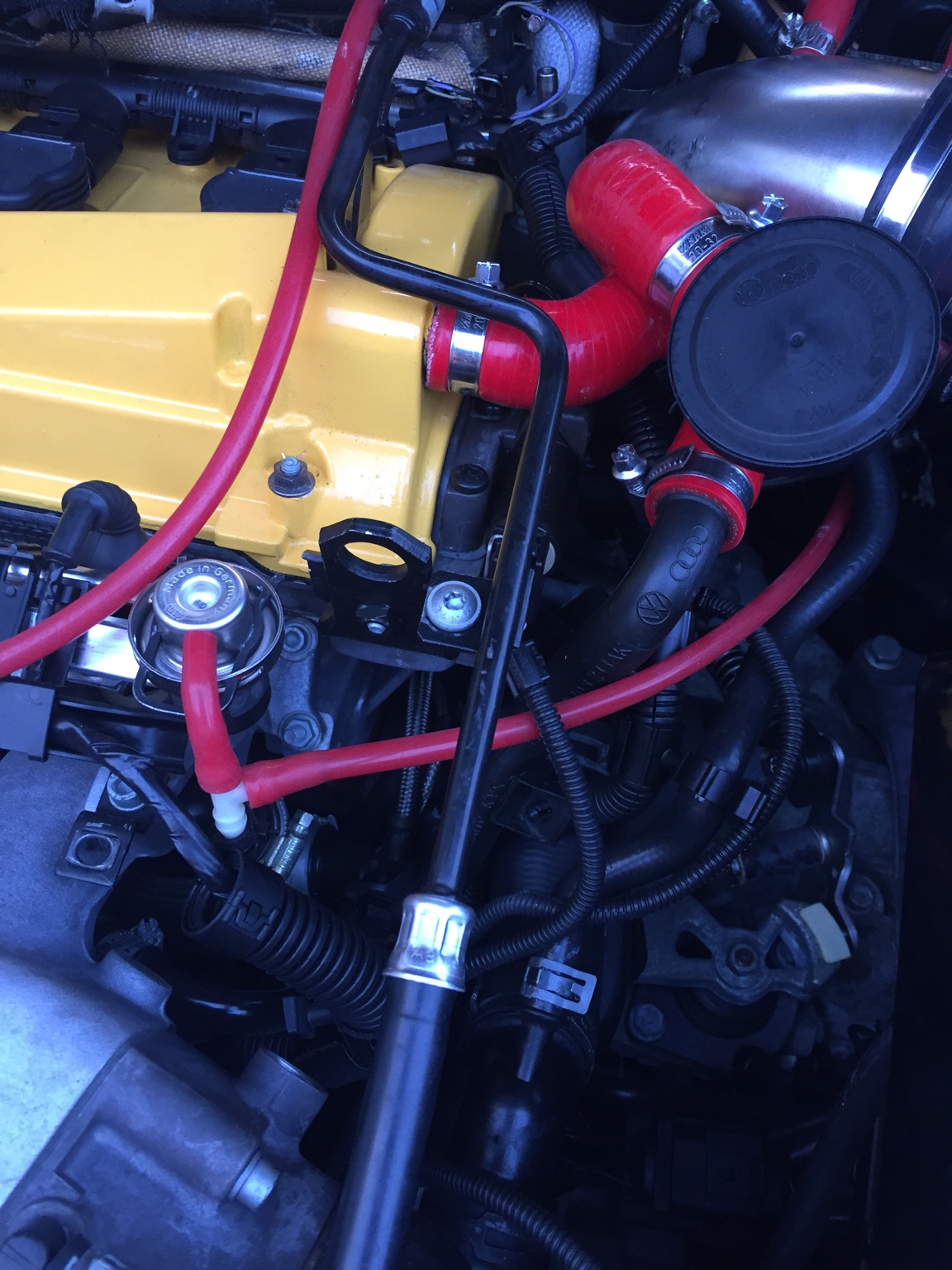

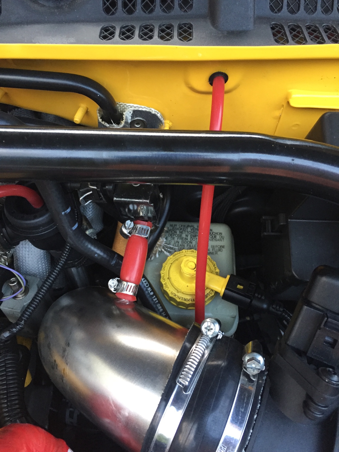

J'ai changer la durite du mano et celle de la n75 en Siliconne rouge. :)493daf7ae545c2e31eb8f6cee580044a.jpg72441c71f8d4365e1ef9e509825592de.jpgba53d9f66033655550c52e8c8e7dde7b.jpg
Pour la distri au vag -2 kW ses pas grave
Nickel la durite rouge. Cest très propre la façon dont tu la passé
lootch on t'a dit que c'était bon, t'inquiète pas ;) tu es dans les normes ;)
nickel les belles durites, moi j'en ai toujours une bleu qui fait bien tache entre le collecteur et le FPR, j'en ai de la noir je vais mettre celle ci :icon_biggrin:

Pour la petite durite du mano je vais faire pareil parce dessous il fait chaud chaud

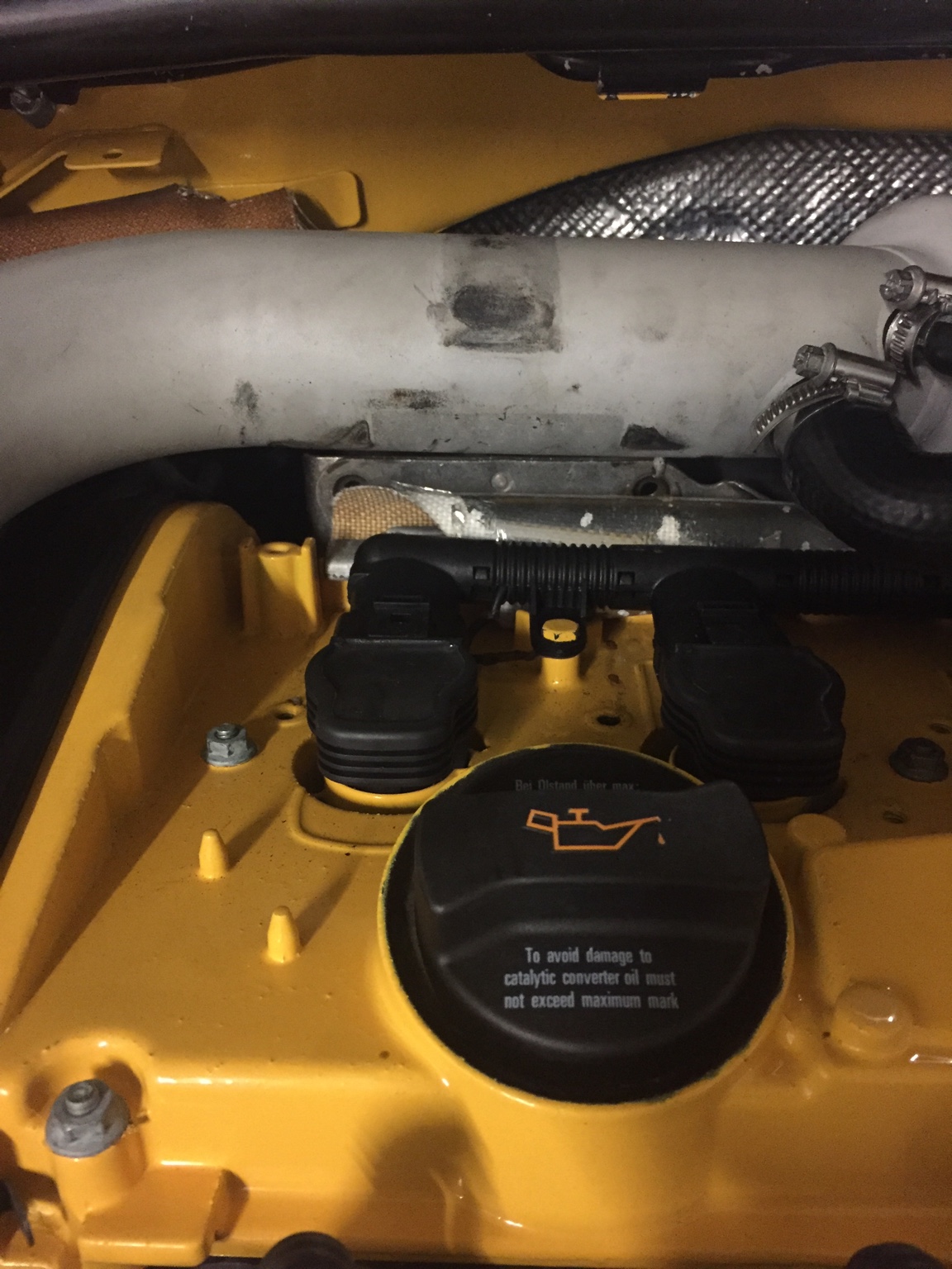

Tony tu ses si sa fait quelque chose d avoir suprimé l attache en haut du restrictor ?80c569cf9ebe8fef39e563757a394daf.jpgcab0aab002e398b55da9c769c556b541.jpg
Moi je l'aurais laissé si il est la c pas pour rien je pense que ça fait partie de la rigidité de l'ensemble admission turbo downpipe... C mon avis
Parceque à cause de se collecteur de mer...!! Jai le support qui touche le collecteur et vue que le collecteur et plus bas que celui d'origine bin sa tire sur la durite
Donc je les enlever je suis parti fair un tour et la plus de vibration ;)
Jai vue pas mal de s3 qui l'on plus
Ta vu c'est vachement tendu, je pense que tu as bien fait de l'enlever, je ferais sûrement pareil
Oui je pense que si tu garde se collecteur vaut mieux L enlever car ses trop en tension
En espérant que sa gêne en rien de l avoir enlever
