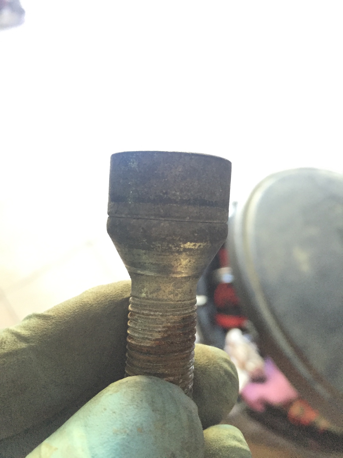

Ses L écrou que jai sur ma voiture à mon avis ses pas bon :) 089638832b1d9e6150bb03209f620d06.jpg
Quelqu un aurais une photo pour que je puisse commander les bon boulon :)

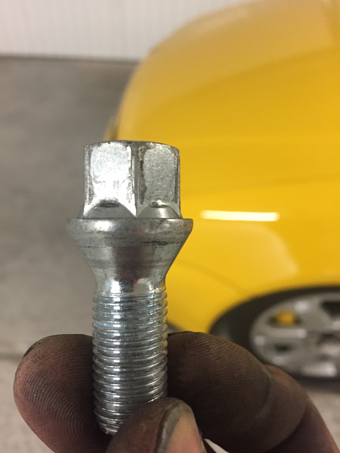

Allé roulette d origine :( c419efd7e4fa2ec2db84d4cff855d687.jpg7fa2fa42058df964c3ea077ce5b9c8a4.jpg
C'est l'inverse Geoffroy ;)
Là c'est du sphérique que tu nous montre lootch
C'est celle que j avais acheter pour les bbs donc elle sont bonne ?
De toute facon ld fournit les goujons avec les jantes non ?
Montre nous alors les goujons fournit par ld et ce que tu as acheté ,normalement sa doit etre du conique.
Comme dit plus haut le sphérique c est pour l oem.
Peut etre pas pout tes jantes ,tes autres goujons sont bien sphérique sur tes 17p.

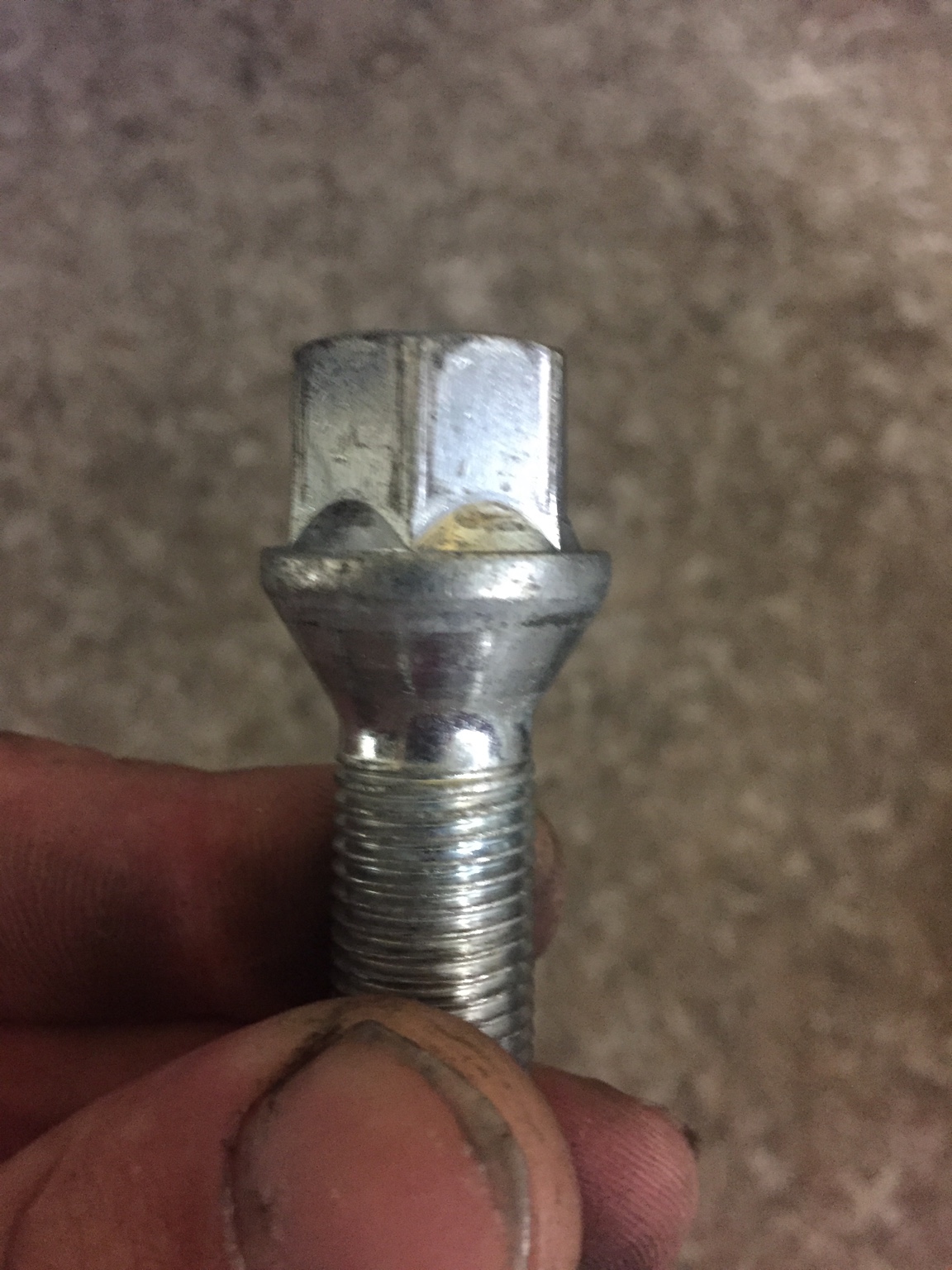

Bin les autres je les plus j ai mis celle de LDprestige 032529f3e7f91d55960c1a0a8ecf19d7.jpg
Pas bon l oem.
C est simple tu regardes la portée du goujon dans la jante tu comprendra vite lequel goujon est le bon.

c'est bien ça, sphérique d'origine et les autres a regarder sur la jante, ça peut être sphérique ou conique, ceux que ld ta donné sont des coniques donc a mon avis tes jantes ld c'est avec goujon conique, tu as peut être trouvé le souci de tremblement et la tenue de route ba les pneu de merdeeeeeeeeeeeeeeeeeeeeeeees :icon_biggrin:
en même temps y'a qu'a regardé la porté de tes écrou ils sont usé que sur une petite parti et change ton antivol avec les origines, pour les ld c'est bon
