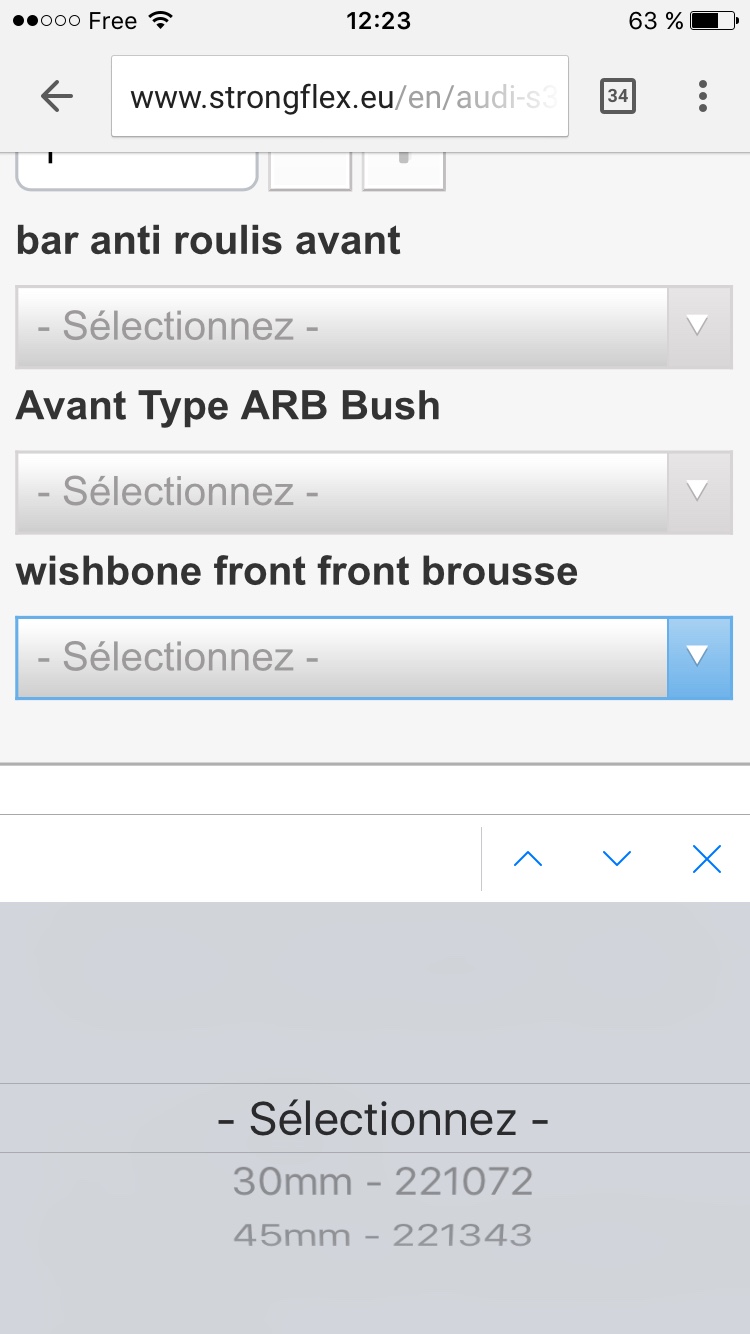

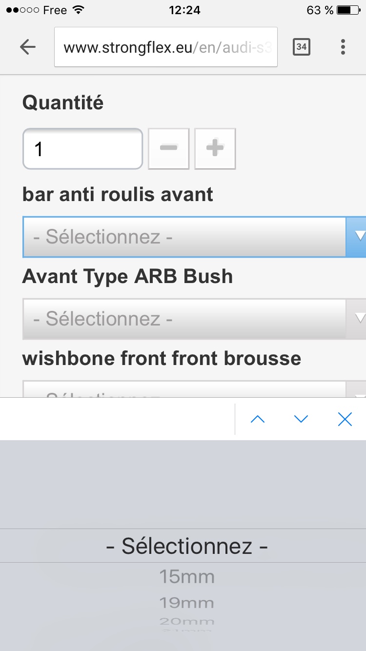

Tu peut me dire se que je doit mettre dans la sélection ?7588187725025ee8d9b129f8efbb6c9c.jpg85d6788402080c88e87c392536b740d0.jpg6ae61bd172d9115a148656e3e192a71a.jpg
pour la barre stab il faut que tu mesure le diamètre de la tienne, pour le reste attend tony, j'y connais rien de ce côté là :icon_lol:
Ok merci soldjah ^^
Mais pour la barre stab on a pas tous les mêmes ?
Jaune oui! Par contre avec un peu de retour voilà mon avis tout est bon sauf le rond qui se trouve à l'arrière du bras avant! Il est je trouve moyen je pense qu'il faut prendre les powerflex pour ça et le reste en strongflex pour le moment les miens ont pas loin de 10000 et c bon mais je suis pas sûr de la fiabilité dans le temps de celui que j'ai décrit plus haut. Si m'a suivi c bon mdr
La je peux pas te dire c fonction de tes triangles moi j'avais pris le modem diam 45 pour montage nouvelle version.

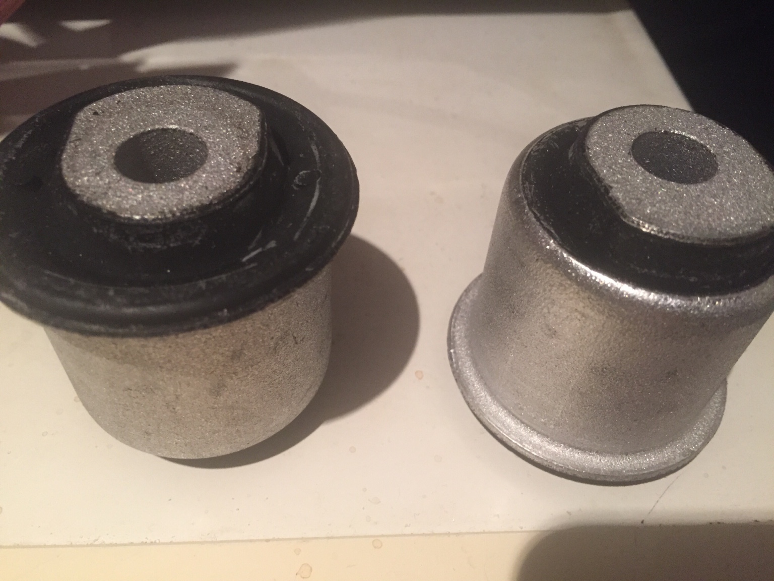

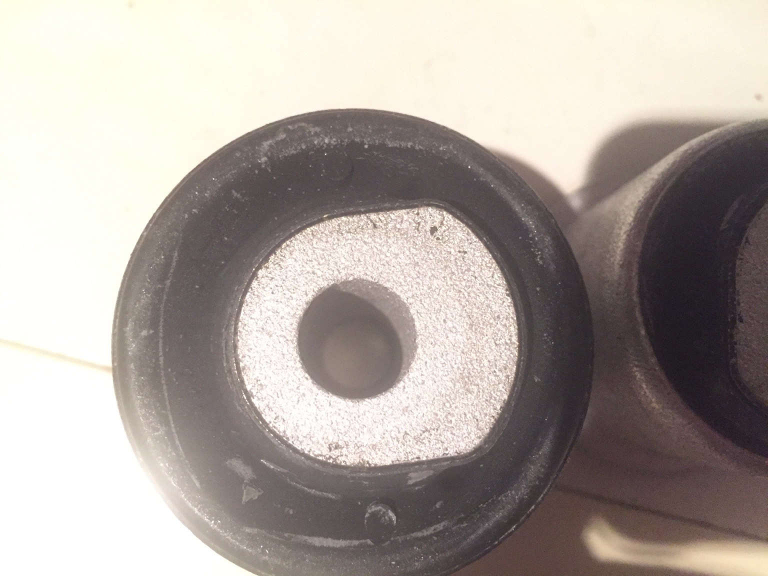

Aujourd'hui j'ai reçu mais Silentbloc de triangle commander chez Audi ^^01453a3849287904739deb4191f97647.jpg4838125f528b4b55eb5cb7d8f096dcd4.jpgmontage demain matin ;)

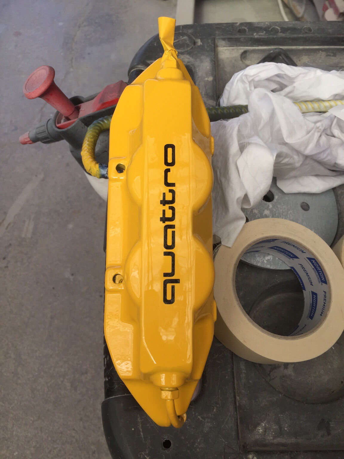

Je vient de retrouver une photo de mes etrier quand il sortez de cabine ^^ sa pique les yeux!!!!!
bon c'est bon hein va pas nous faire déprimé avec ta peinture nickel d'étrier :icon_lol: :icon_lol: :icon_lol: :icon_lol:
