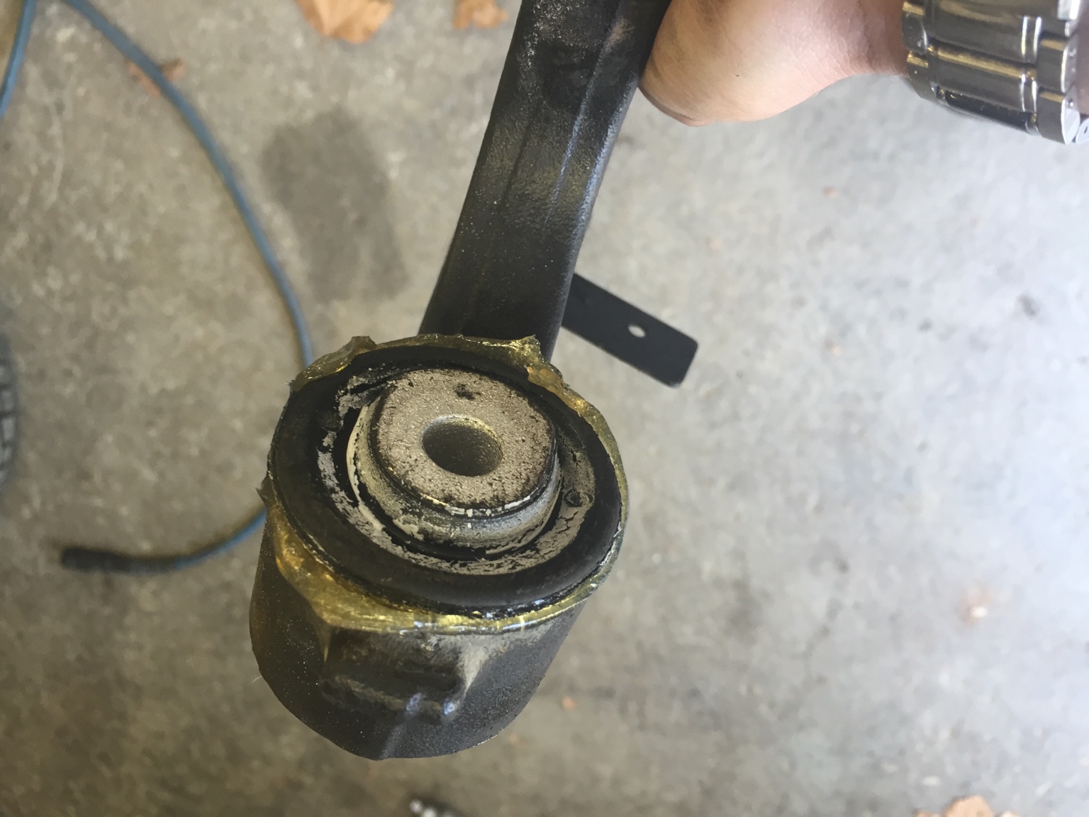

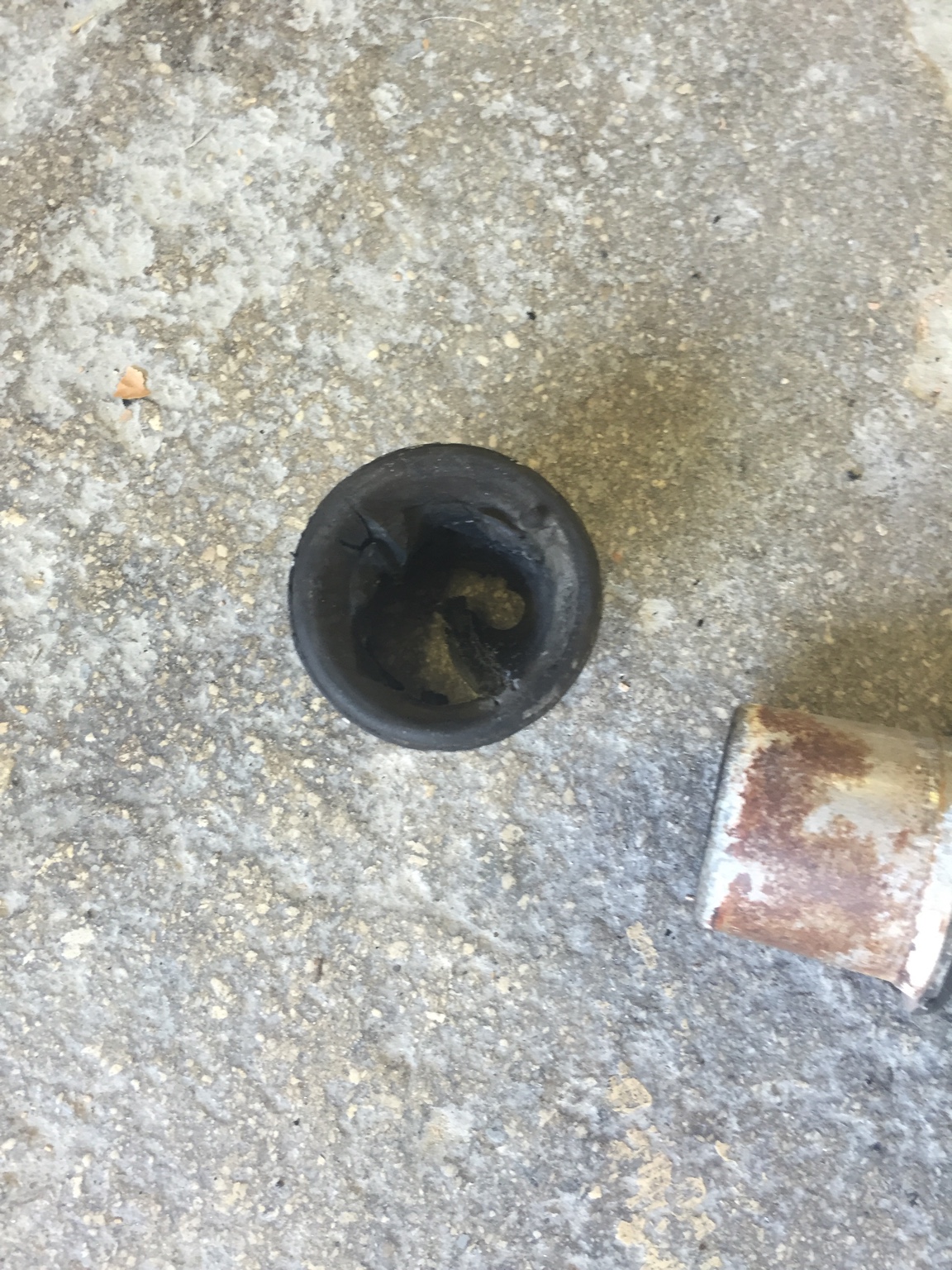

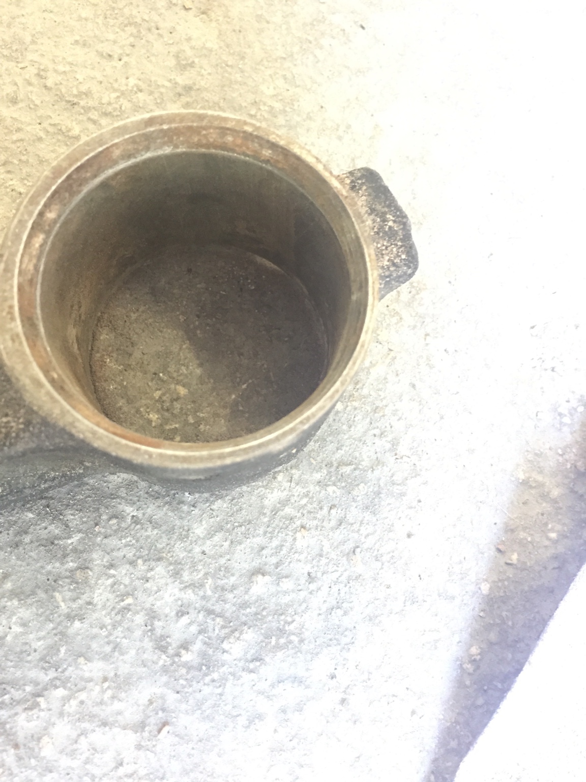

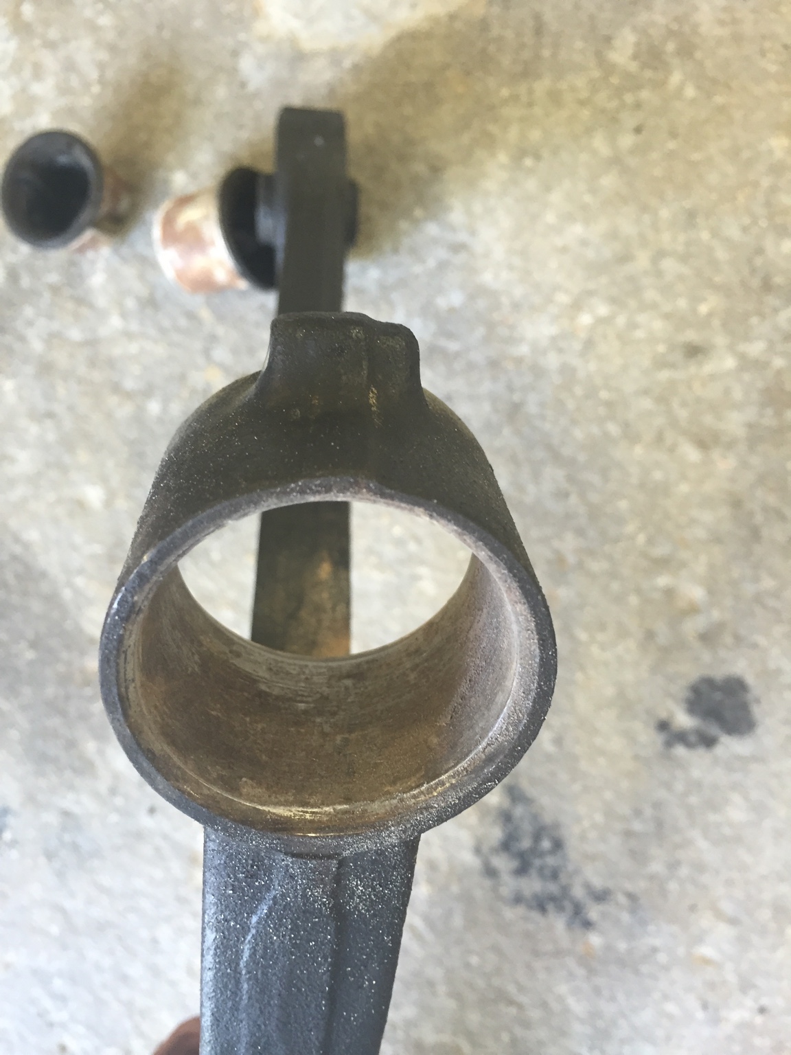

Aujourd'hui pose des Silentbloc av de triangle 8d42782fdfab6dd23ec530fdd7973d8a.jpg284b2e65c9a3e063570e71fa0a79e120.jpgf64edae1ee70057db94f2f9e61bba72c.jpg3b37ae39f48d68a788b18bdb38c2f9c2.jpg395e8d294c104c16dbde89e50defb21c.jpgpetit test sur route bien dégagé :) et la!!!! Surprise tout est rentree dans L ordre la voiture se comporte carêment mieux bref!! Plus de jeu dans le train av ;) je suis super content ;)
