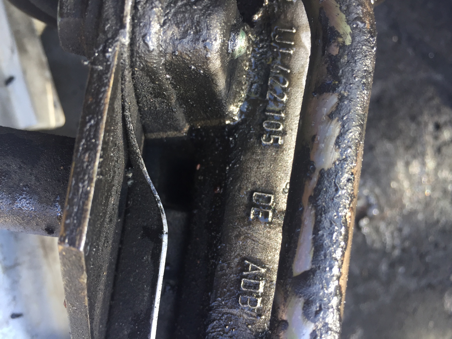

Quelqu' un ses si cette crémaillère est compatible avec nos s3 ?ee9957729dfde01049ac2557bf190dec.jpg

Elle provient d une A3 8l essence de 96 qui parter à la casse donc j'ai récupéré crémaillère collonne de direction complète avec volant bag de rappel neiman etc.. on ses jamais sa peu servir :) jai fait contrôler la mienne sur mon S et RAS pas de jeu pas de souci mais on ses jamais si ses les meme ref je me la met de côté ;)

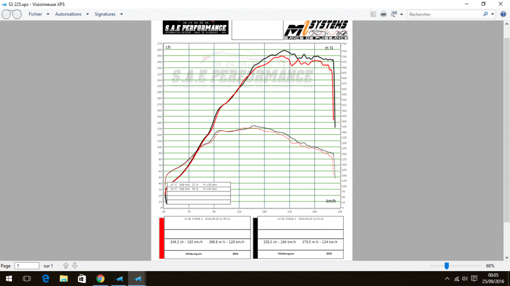

Aujourd'hui j'ai remis ma n75j juste pour voir un peut la diffèrence entre la E ^^
Punaise!!! Comme ses le jour et la nuit !!! La J sa souffle tout le temps sa marche le feu!!! Bon ses vrai que a 2500 tours en 4 quand J écrase la pedale jai un overboost a 2bars pendant quelque seconde mais si je reste dans les tours je suis à 1,6bars voir 1,7 ^^ ses un truc de fou
Enfaite il aurai fallu faire ta reprog avec la J ?
L'overboost à 2bars est supportable pour les k04 ?
Enfaite j'avais la reprog au début avec la J et jai changer jai mis la E et jai fait reprogrammé avec la E ^^
Le k04 je pense pas qu'il aime avoir 2bars!!! Mais purée que sa pousse :)
J'ai regardé un peu sur YouTube pas mal de gars font des avant/ après, on voit bien le coup de pied au cul de l'overboost.
Ton turbo est neuf , il pourra encaisser.....
.... Un certain temps
Oui mais je voudrait pas qu'il tienne 30000km ;(
Oui c'est sur. Tu remet la E du coup ?
Admettons que tu aurais gardé la J avec la reprog pour la J, est ce que le mappeur aurait pu lisser la courbe de puissante pour limiter l'overboost ?
Sa m'intéresse c'est celle que je voulais à la base
Je ses pas si je remet la E je ves voir avec mon mappeur se qu on peut faire :)
D'accord. Je me suis trompé, c'est la K que je voulais, celle de Rs2
les mecs utilisés des N75 adapter a votre voiture, chercher pas a faire des améliorations qui sont tout simplement pourrave :ripeer:
ça c'est pour les types stocks a la limite et encore :rolleyes:
sinon c'est normal que tu es plus d'overboost et même de pression donc ça marche mieux mais ça te dérègle tout, notamment ton AFR ce qui peut poser beaucoup de problème, on en a déjà parlé
On vient de se faire calmer un bon coup la...
Soldjah même avec la gestion tu pense que sa vaut rien ?
avec la gestion ça sert pas a grand chose non plu, les résultat seront pas bien différent car le mappeur devra adapter les duty N75 en fonction, si c'est du générique tu te retrouveras avec un AFR trop haut, une pression de turbo trop haute bref pas génial
le seul truc que ça changera c'est que le jour ou ta N75 est morte, si tu en retrouve plu tu es obligé de remap
pour ceux qui sont d'origine c'est pareil, t'imagine avec l'AFR de 14 d'origine les soucis que ça peut amener :rolleyes:
C'est on ne peut plus clair. Je vais garder ma E neuve
