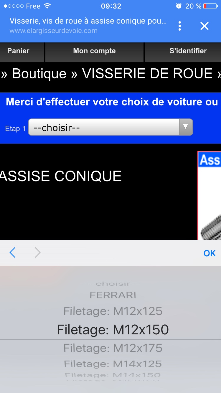

Parcontre je ses pas se qui faut comme goujon ? M12 m14 m15 m16 ??9a967a817930e0db60e6da38e7bdf816.jpg
Merci Tony ^^ je vien d avoir
artmotoren au tel il mon confirme M14x150 et la longueur avec cale de 16mm ses 45mm

c'est bien ça 14/150 et avec du 16mm j'ai 45mm
