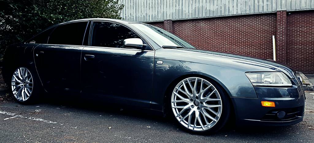

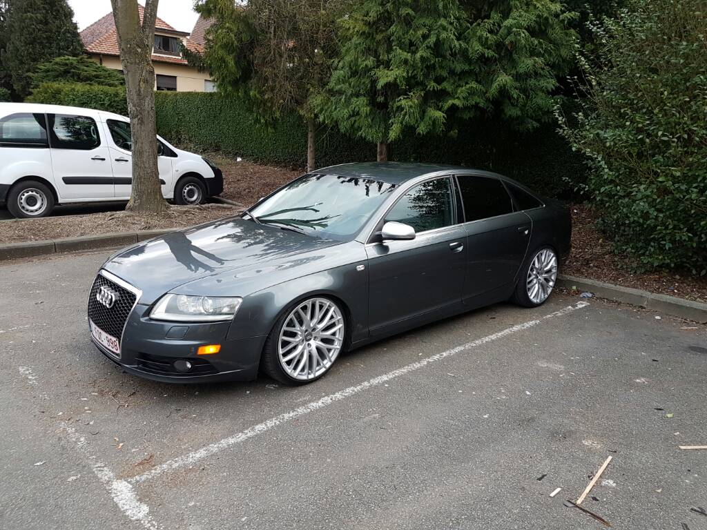

Changement de jantes
Petit aperçu vite fait en attendant le detailing et un shooting pro.
S8 oem comme ça tout les membres seront contents.
Les Bentley sont à vendre, dommage qu'il n'y ait pas de sections vente sur le forum...
Envoyé de mon SM-G935F en utilisant Tapatalk
Ha oui là c'est beau :lover:
C'est fou comme les jantes change l'allure générale de la voiture .
Beaucoup plus sympa que les Bentley, pour ma part. :bien:
On dirait du 20 pouces sur les photos. :euh:
Pour les annonces du forum, c' est ici : http://www.ingocars.com/
C'est ptètre parce que c'est du 20" lol

Et donc la djul, c'est quoi la config jante et pneu ?
J'ai repris les mêmes pneus, tjs un 225-35-20 sur une 9 de large, c'était un ET 37 d'origine que j'ai fait reprendre en ET 42.
Salut moi j'adore, les jantes lui vont à ravir et le rabaissement est un poil bas mais ça va.
Pourquoi ne pas lui avoir mis les bonnes baskets qui vont bien avec le 20"? 265/30 ?
oui c'est vrai à ce niveau ça laisse moins de marge de manœuvre, du coup ça doit fait vachement flanc tendu non?
Je me rends pas bien compte là sur les photos
Sur des jantes en 9 pouces de large, c'est du 235 mini tes pas bon la !!!!
9,0 Pouces 235 mm 245 ou 255 mm 265 mm
235 min 245 à 255 conseiller 265 maxi Pas bon!!
Ça il le sais qu'il est pas en monte homologué ..
Moi je suis bien en 235 sur du 10 de large et aucun problème ,je passe meme le contrôle technique ..
parce que ça toucherais les intérieurs des ailes avec un rabaissement qui va bien

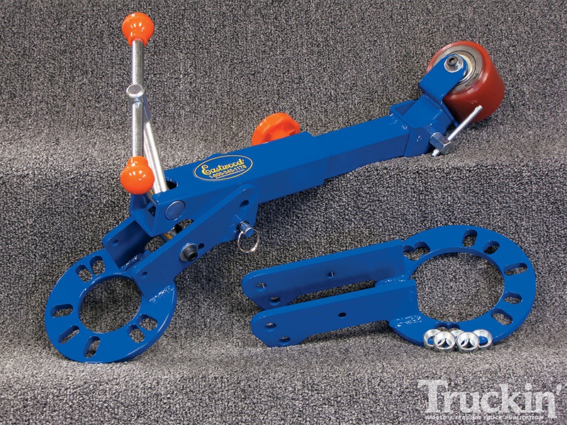

Je crois que l'on peut aussi élargir l'intérieur de l'aile de façon à avoir la bonne monte , ou pas la bonne si vous voyez .
Voici l'appareil de torture :icon_eek:
Un bon gros truc de tuneur qui modifie trop ta carrosserie et te donne des ailes goldorak tuning keke, en plus la peinture craque et tu dois repeindre.
Tu te trompe regarde la voiture à idevx page 5 cette S6 est sublime et il n'y à rien de keke la dessus ...par contre passage carrosserie obligé ensuite car la peinture éclate c'est vrai .
Le roller fender et fait pour rabattre le bord Intérieur de l'aile ,pas plus après carrosserie obligatoirement et le fender ne serre plus a rien
