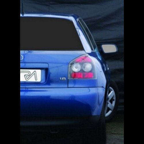

Voilà ce que ça donne...
Désolé pour la dernière image, c'est tout ce que j'ai trouvé pour te donner un rendu final...
Pas la joie quoi...
Céunpelé je trouve :/
Cépasimal je trouve :)
Je suis pas fan du rendu sur une carrosserie bleue mais sur du noir ou du foncé ça peut passer...
Entre nous, je pense que tu as autre chose à faire avec 90€...
Après, c'est tes sous et tes goûts, je respecterai ton choix même si je ne l'approuverai pas ;)
Oui t'as raison je vais d'abord prévoir une vidange de la boîte ;)
Je suis le seul à trouver ça pas mal alors... :)
Vous trouvez que ça dénature la voiture des feux comme ça?
En regardant différent feux tunings j'ai trouvé que ceux-là restaient quand même plus sobres que la plupart,après c'est pas dans mes projets d'achat tout de suite mais je me dis pourquoi pas...
Perso, je trouve que ça dénature carrément la ligne AR de l'A3 et pas fan du style japan race.
Mettre 90 balles là-dedans, je trouve que c'est du gâchis.
Après, je suis comme les copains, je respecte ton choix.
Oui c'est sur ça donne une gueule un peu différente...
Du coup quels genres de feux vous aimez? Vous restez plutôt sur du classique?
OEM ph2 Perso...
Je trouve que c'est les seul qui passe bien.
Perso je trouve que ca casse la ligne rondouillarde et attachante mais c'est une question de goût...
Comme ikni des ph2 ou sinon rien
Envoyé de mon SM-G531F en utilisant Tapatalk
Apres come tout le monde a dis c'est ton choix et tu fait se que tu veut avec ta voiture si ca te plait fonce.
Mais pour 90€ t'es pas loin du compte pour monter 2 coque de retro chromé écacéjoli :D
Idem pour moi, feux AR phase II, c'est ce que je viens de faire sur la mienne.
Au pire des ph2 teintés rouge (comme louwiic sur son tdi) ;)
