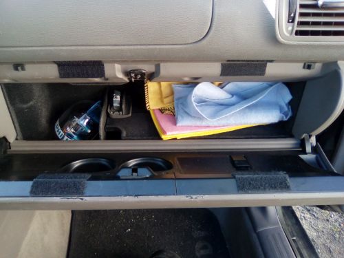

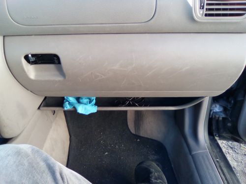

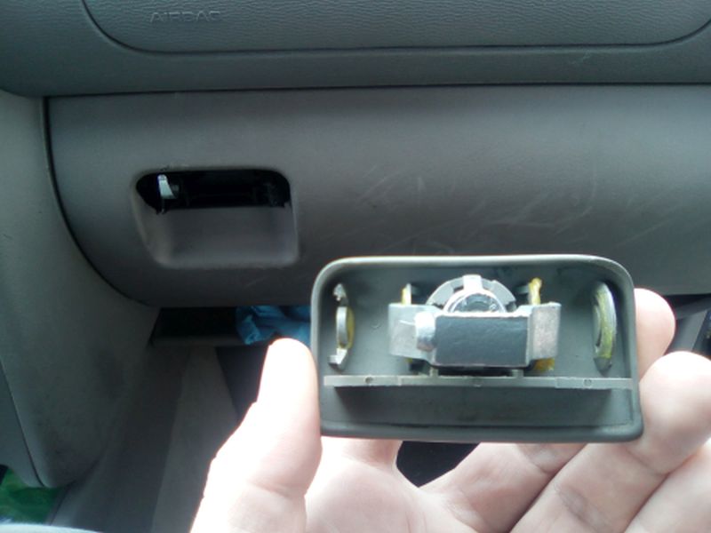

J'ai voulu faire un diagnostic au vagcom sur l'A3,mon câble est dans la boîte à gants qui a tendance à être capricieuse pour s'ouvrir et en tirant un peu trop fort arriva ce qui devait arriver:
Du coup je sais pas comment ouvrir la boîte à gant,je me sens un peu con... :reflexion:
J'ai essayé avec un tournevis mais ça veut pas,je suis bon pour démonter entièrement la boîte?
Sinon voici une photo de la voiture défilmée à l'avant... :pleure2:
Et une autre pour la forme
Tu ne peux pas démonter la boite sans l'ouvrir, il y à 2 ou 3 vis qui sont à l'intérieur :(
Pour ouvrir avec ce qu'il te reste difficile à dire mais c'est un crocher en plastique au milieu donc au pire si tu force c'est plutôt lui qui lachera que l'autre côté qui est en métal mais tu doit pouvoir "triturer" ce qu'il te reste sans casser encore plus : Audi-A3-8L-Glove-box-glove-box-grey-_57.
Je vais essayer de passer un tournevis et forcer le truc,ça m'apprendra...la prochaine fois je serai moins bourrin! :vert:
Du coup je vais devoir trouver une nouvelle boîte à gants,j'imagine que je peux pas juste changer le couvercle,si quelqu'un à des plans de pièces détachées je suis preneur ;)
le couvercle se détaille, surement la poignée aussi, pas très cher le couvercle j'ai failli en prendre un ya 1 an
Ah c'est une bonne nouvelle ça,j'irai faire le tour des casses vers chez moi alors ;)
Ah ok,ben j'irai me renseigner.
J'ai réussi à ouvrir la boîte sans rien casser,pour pouvoir refermer j'ai mis des velcros de chaque côté,ça à l'air de tenir et pour l'instant ça fera l'affaire.

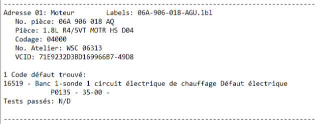

Du coup j'ai pu faire mon diagnostic et je trouve ce code défaut:
A quoi ça correspond exactement?
J'ai mon bouton de dégivrage qui s'éteint tout seul au bout d'un moment,ça peut venir de là?
Ton code défaut concerne une sonde lambda, a priori la sonde amont (avant cata). ;) Il semblerait que son chauffage ne fonctionne plus, donc il faudra sûrement remplacer la sonde. Mais regarde déjà l'état de la prise de la sonde. ;)
J'avais déjà fait remplacer une sonde lambda 2 mois après avoir acheté la voiture,en août 2015,l'ex proprio l'avait achetée mais pas montée,par contre je saurais pas dire quelle sonde c'était...
Je regarderai l'état de la prise de la sonde dont tu parles,merci à toi ;)
Ok donc ça serait la sonde qui à été changée y'a 1 an et demi alors...enfin,faudra que je regarde l'état de la prise avant mais s'il faut changer la sonde,ça fait un peu léger niveau durée de vie... :(
Petite question...
Après remplacement de la sonde,doit-on effacer le code défaut ou est ce qu'il s'efface automatiquement?
Je me dis que peut-être que le mécano n'a tout simplement pas effacé le code défaut après avoir posé la nouvelle sonde...
Il faut toujours effacé un code défaut normalement...
A tester ;)
C'est ce que je pensais mais dans le doute...
En revoyant la facture du remplacement de la sonde y'a un diagnostic électronique "effacement du voyant airbag" (à l'époque j'avais pas de vagcom) mais rien sur l'effacement du code défaut de la sonde
du coup je me demande si ça a été fait.
Je pense que je vais effacer moi même le code défaut et voir s'il revient...
