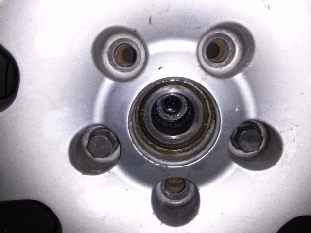

je pense etre sur une piste ( a deux c est plus simple ...) j aurai 2 problemes un bruit qui viendrait de l arriere j ai l impression que ça vient des ressorts en y regardant de plus pret mon amortisseur est tout rouillé on a l impression que le bruit est provoqué par le ressort qui ne serait plus en place (grincement vers la partie basse )par contre quand j appuie sur l arriere pas bruit???
et mon probleme frein au moment de l immobilisation du vehicule aujourdhui j ai recontrolé mes capteurs abs : tous en place refait une purge moteur demarrer et en freinant soufflette un peu partout...
je n ai pas trop eu le temps de ressayer mais je n ai pas l impression qu il y ai eu de l amelioration
