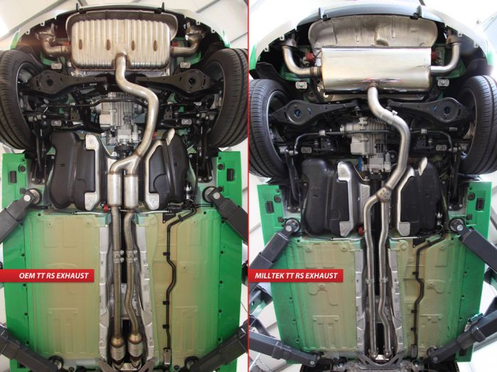

C'est pas une histoire de valve. La valve est commandée par le bouton sport que tu aies l'échappement sport ou non. Dans l'option échappement sport la tubulure du catback ne doit pas être exactement faite pareil car comme j'ai posé la ligne Milltek full, plutôt qu'il traine dans mon garage, j'ai filé mon catback d'origine option échappement sport à un ami qui n'avait l'échappement standard et la différence est notable entre les deux catback.
Mais si tu veux vraiment faire du bruit, prends-toi juste le catback Milltek que tu branches sur les by-pass et là ça va sonner...
Merci pour ta précision. Déjà je vais monter fin de semaine les By-pass puis Preparation et après je verrais.... Je préfères investir dans les freins si nécessaire que dans des décibels
Mais merci de m'avoir fait comprendre que c'est les cat back qui sont #
De rien! Pour que tu comprennes mieux voici une image comparative entre: à gauche l'échappement d'origine et à droite descente de turbo d'origine (ou downpipe) avec by-pass Milltek + catback Milltek:
Au bas de l'image de gauche (ligne OEM) tu vois deux modules qui sont les précatas à droite tu vois qu'ils n'existent pas et qu'ils sont remplacés par un tube continu: ce sont les by-pass Milltek.
Puis quand tu remontes l'images de gauche tu vois deux autres modules qui sont les résonateurs: ils permettent d'étouffer le son en permettant aux gaz de se dilater. A droite tu vois qu'ils disparaissent sur le catback Milltek pour amplifier le son. Voilà!
Et après tu as l'autre possibilité qui est la ligne full Milltek Race que j'ai sur la mienne, avec cette fois-ci une modification de la descente de turbo un seul gros tube jusqu'à la sortie plutôt qu'une configuration avec deux petits tubes comme dans la config OEM.
Le fait d'avoir un seul et même tube d'échappement permet d'avoir moins de frottements et de permettre au gaz de s'échapper plus facilement et donc gain en perf!

Pour la Dump Valve, aucun intérêt de la changer sur un stage 1! Même moi j'ai toujours celle d'origine en stage 2+ et ça tient sans soucis. Après oui si tu pars sur un stage 3, c'est gros turbo, pompe à essence HP et dump Valve Forge en général.
