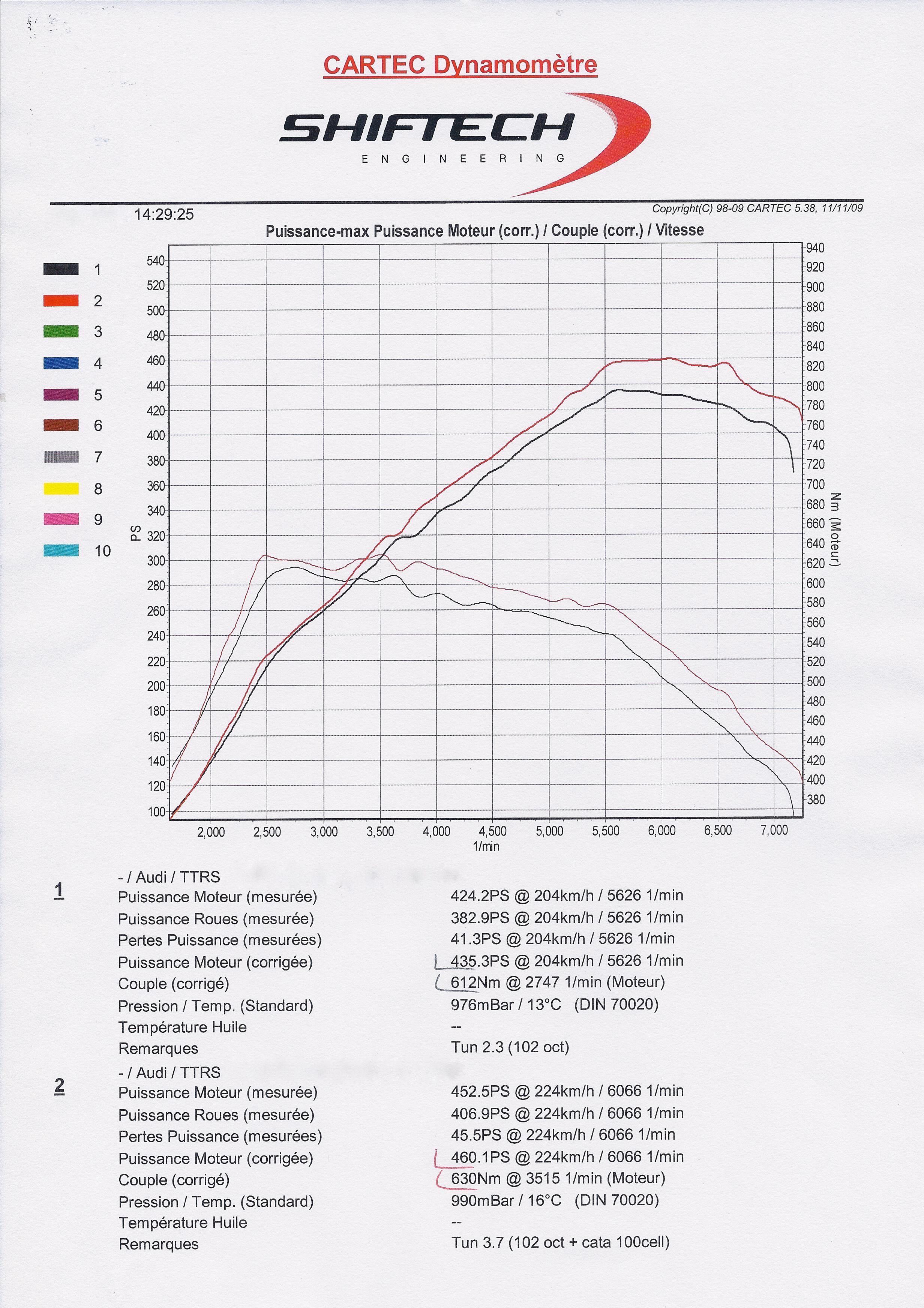

Oui 422cv avec exactement cette config filtrer et by pass, et en SP 98 mais il était vraiment au bout du bout, car en stage 2+ j'ai juste récupéré 12 cv :reflexion: mais gagne en couple 645 au lieu de 624
D'après les chiffres annoncés aussi par Malitoux j'ai l'impression qu'ils vous font plus une carto typée couple... car 645nm en stage 2+ au 98 ça me parait beaucoup. D'ailleurs j'espère pour vous que vous avez pas une 2009 sinon dites adieu à l'embrayage avec un tel couple. Bon après c'est toujours pareil, un banc tu lui fais dire ce que tu veux!
Perso j'ai une carto typée plutôt piste qui favorise la puissance plutôt que le couple: 460ch/630Nm en stage 2+ SP102!
En tout cas, Malitoux c'est vrai que rien qu'en Stage 1, cette caisse donne grave la banane! Enjoy :icon6:

Tu as bien résumé chaque banc est différent et le résultat dépend de beaucoup de paramètre y compris atmosphérique. Après il te faut regarder la courbe comment est ton couple et sur quel plage de régime.
En rajoutant 2 litre d’éthanol dans mon réservoir remplie au 3/4, les valeurs change dans un très très bon sens 440cv et 660nm mais la je donne pas longtemps pour flinguer l'embrayage :reflexion:.

Oui c'est bon c'est le nouvel embrayage renforcé mais qui prend jusqu'à 650Nm donc pas de soucis normalement!
LOL oui c'est sur que contre une GT-R, ça devient difficile...à moins de faire péter le stage 3:
Si je dis pas de bêtises, les Nm c'est la vitesse d'accélération, le 0 a 100 par exemple , les CV c'est la vitesse de pointe ??
Oui et non. Tu as raison le couple (exprimé en Newtonmètres) c'est ce qui permet d'accélérer une masse (la voiture) et de créer du mouvement à l'aide d'une force. Dans un moteur thermique cette force est générée par la pression que les gaz exerce sur les pistons et qui met les roues en mouvement.
Donc oui c'est l'accélération plus tu as de couple, plus vite tu déplaceras ta voiture de 0 à 100km/H mais il ne faut pas oublier la puissance.
Sans puissance, le couple ne te sert pas à grand chose et ça dépend sur quelle plage moteur ton couple est disponible!
Exemple: Tu prends deux voitures de masse équivalente: une A4 B8 3.0 TDI avec un couple moteur de 550Nm, tu la mets en face d'une RS4 B8 avec un couple moteur de 430Nm... si tu regardes que le couple, normalement l'A4 3.0TDI devrait fumer la RS4...sauf que ton couple moteur sur ton diesel sera disponible entre 1500tpm et 3000tpm et ensuite ça s'effondre complètement, là où la RS4 va avoir que 400Nm à 3000 top (moteur atmo oblige) mais va les tenir de manière linéaire jusqu'à 8500tpm pour sortir 430Nm!
La puissance c'est l'énergie fournie par ton moteur (en kW par unité de temps) et transmises aux roues donc rien à voir avec la vitesse max :jap:
C'est quelque chose que tu comprends mieux avec une courbe. Si tu prends l'exemple de ma TT (courbe ci-dessous), j'ai 630Nm disponibles à 2500tpm et encore 580Nm à 5500tpm avec une courbe de puissance très linéaire et un peu ressemblante à un moteur atmo avec une Pmax de 460ch à 6000tpm.
