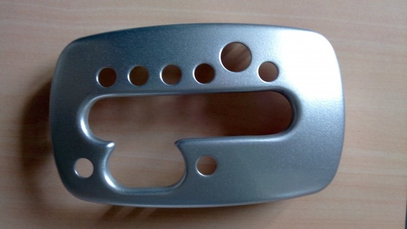

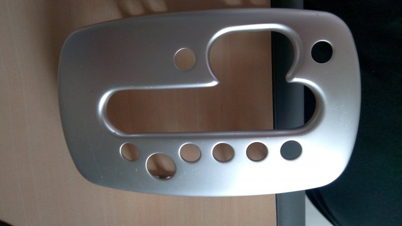

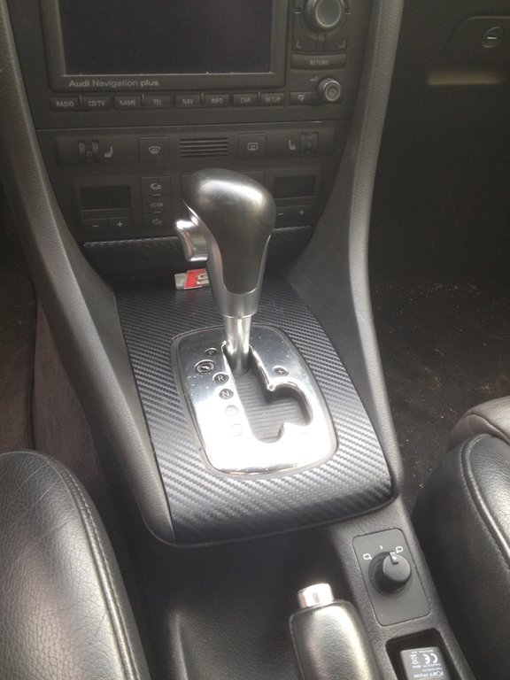

Remise en état de la platine Tiptronic et l'intérieur est OK... Une paire de tapis dans quelques temps.
Avant: (on ne voit pas très bien, mais elle est pleine de petits impacts)
Après:
J'ai du passer par la case peinture car trop abîmée pour revenir au ponçage à l'eau...
j'avais fait la meme chose sur mon b6 cab , c'etait plein de ptits coups , degueulasse à regarder , je comprend ta rénovation :MdrDevil:
J'avais un argent métal de chez Motip... Certainement pas le plus approchant, mais au final le rendu est bon. Si cela ne me convient pas, je trouve une ref plus sympa et ce sera vite refait!
Ce qui fait la différence, c'est que c'est une rendu métallisé. Pas grand chose en somme!
Après:

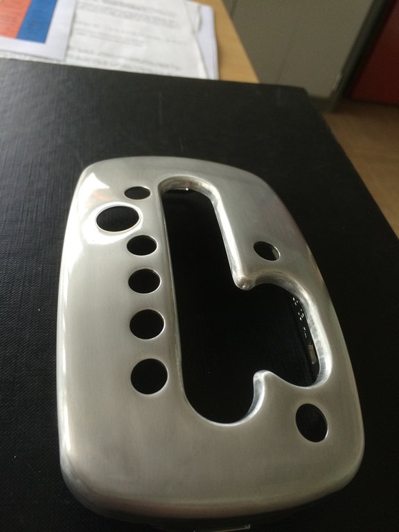

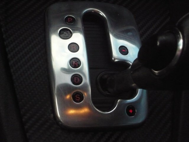

J'adore le "on ne voit pas très bien...". N'empêche que pour ma platine, ce serait pas du luxe car elle a deux belles rayures.
La platine s'enlève facilement, Luc? En tous cas, chapeau... ^^
Merci Uruk!
Oui il faut 5 min pour la démonter, ça se fait bien en y allant précautionneusement.
Je voulais rester raccord avec l'esprit d'origine. Puis tout est noir dans la mienne, à part les inserts alu, donc j'ai peur que ce soit trop sombre avec ça en plus... Mais l'idée m'avait effleurée!

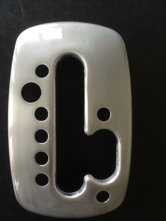

sur mon A4 b6 je l'avait poncé au papier carrossier 1000 a l'eau
et polis au belgome alu
Ca a été ma première intention, mais les petits impacts étaient trop profonds...
Sur mon Allroad je l'ai aussi poncé et en suite vernis pas trop brillant
J'y ai pensé aussi, mais je me suis dit que les impacts se verraient quand même... Par contre j'aurais pu passer un coup de 2000 après peinture pour casser le côté métallisé...
La mienne était plus marqué que la tienne
Effectivement, bien marqué... Ma foi, c'est fait! On verra à l'usage, si ça ne me convient pas!
