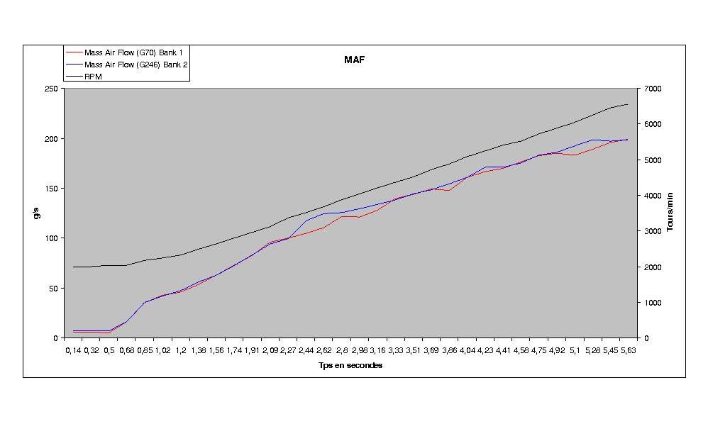

Pour la bride, sauf indications contraires, elles sont bridés à 250 (280 pour les RS6 plus), il me semble.
Je dirais donc que la tienne est bridée (250 réels correspondent peut-être à 270 compteur), car celles qui n'ont plus de brides vont toucher le 310 compteur.
