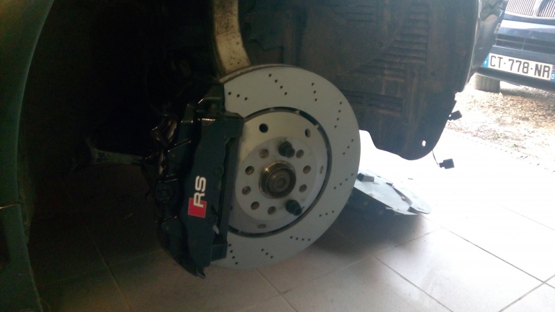

Elle est sur chandelles et même avec la grande clé, quenéni!!! Mais je n'abdique pas!
  • Réponses 1,2k
Les vis d'etrier sont montées au frein filet faut forcer
Pas la place de mettre un tube aussi long, le plus que je puisse mettre, c'est 80cm... Ce qui est déjà pas mal.
Etriers débloqués!!! Du coup je me suis servi un Ricard! A la votre :lol:

Bon ben quand c'est la merde, c'est la merde jusqu'au bout... Les plaquettes du haut rentrent nickel et celles du bas ne veulent pas se mettre en place dans l'étrier... pourtant tout est nettoyé, dois-je forcer à votre avis?
perso lorsque je n arrive pas a quelque chose je laisse tombé et je revient dessus plus tard et souvent bizzard tout ce passe bien :reflexion: va savoir pourquoi .
il y à peut être un coté gauche et un coté droit ?
Ecoute, j'ai testé, en haut, en bas, à droite, à gauche et ce sont les deux du bas qui déconnent... Toutes ont les mêmes côtes, comme les anciennes... Y'a une plaque de métal au dos qui s'est désolidarisée sur les vieilles plaquettes, pour éviter qu'elles ne bougent dans l'étrier... Je me dis que je ne crains pas grand chose à forcer un peu...
Bon, c'est rentré... En espérant que tout fonctionnera!
Non sans mal!
Pour rassurer les plus malades ici, les passages de roues vont être nettoyés!!!
question d'ignorant...
tu as 4 plaquettes par étrier?!?
car quand tu parle de plaquettes du haut et du bas ça veux dire quoi?
tes pistons étaient bien tous rentrés ?
Alors, oui 4 plaquettes par étriers. Donc une en haut et une en bas de chaque côté. Ce sont des 8 pistons... Tous bien rentrés!!! Le soucis n'était pas entre le piston et le disque mais dans la largeur d'un bout à l'autre de l'étrier...
oki merci
mais dans la logique une (plusieurs chez toi) ne devrait pas rentré en force.
car la (les) plaquette(s) doivent pouvoir bouger, pour appuyer et relacher le disque...
t'as bien fait attention a cela ?
après moi je suis un simple 4 pistons :marcelpoire: :marcelpoire:
J'ai bien songé à ce que tu me dis... En même temps, je les ai sorties en tapotant dessus par en dessous. Donc ça ne me surprend pas d'avoir forcé pour les mettre. Une fois bien en position, elles prennent un poil de jeu. Je vais surveiller ça de près!
Ça ne devrait pas forcer.
Vérifie que le disque est compatible, peut être vérifier la hauteur du disque avec l'ancien ?
Le soucis ne vient pas de l'épaisseur du disque mais des plaquettes dans leur longueur. En tous cas, j'ai pompé, les pistons ont pris leurs places et les plaquettes lèchent le disque...

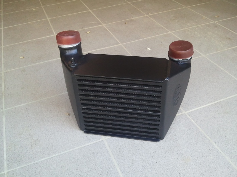

Bon, petit retour sur les échangeurs reçu hier. Belle cam, quelques menus ajustements mais c'est du beau matos... Photos à venir.
A ma grande surprise, pas de durites. Petit mail hier pour leur dire qu'elles sont sur les photos du kit proposé et qu'en option ils ne proposent que les guides d'air et les grilles. J'en déduit qu'elles sont comprises avec le kit de base. Et bien ce matin réponse de leur part pour me dire qu'ils font partir un colis avec les durites. Donc vraiment très sérieux ces allemands!!!! Vous pouvez y aller sans soucis.
Mémé soucis avec les plaquettes, j ai pris une lime, un allez retour de chaque côté et c t parfait
Je pense que à la longue avec l accumulation de poussière elle peuvent avoir du mal à revenir et échauffer les disques
Même pas pensé à la lime... Faut dire que j'en ai tellement chier pour sortir les étriers que j'ai perdu un peu de lucidité! Je vais ressortir les plaquettes et faire ça, ce sera mieux.
Voici les échangeurs: environ 6 cm plus larges que les OEM.

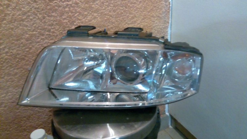

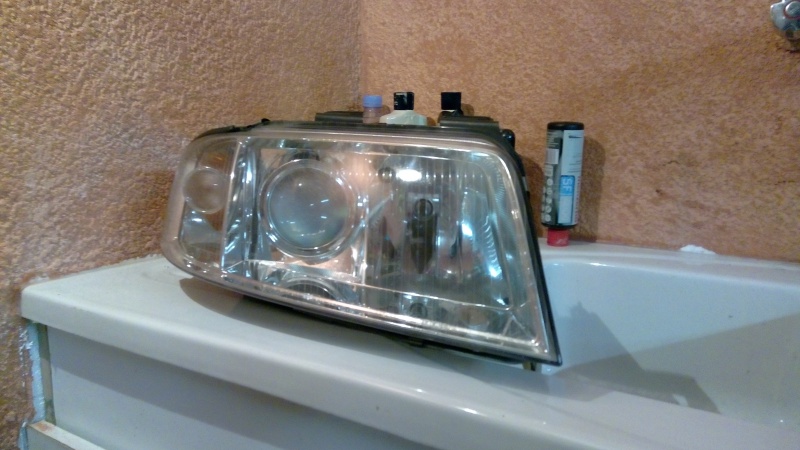

En attendant mes durites silicones, je m'occupe comme je peux... J'ai profité que les phares soient démontés pour leur faire une bonne rénov et également la vitre de compteur... Comme tout ce passe toujours bien quand je bricole, l'immotronic a planté quand j'ai remonté le tout!
J'avais pas fait gaffe mais photos de m... pour les phares :lol:
Oui...
La, j'ai laissé le contact 2h et c'est pas revenu...
Aïe...la boulette...

@Uruk: Comme tu dis, la boulette... J'i posté sur le topic du démontage de compteur, mais pas de réponses... L'immotronic, c'est l'antidémarrage. Il est dans le compteur et "lit" le code de ta clé pour autoriser ou non le démarrage.
