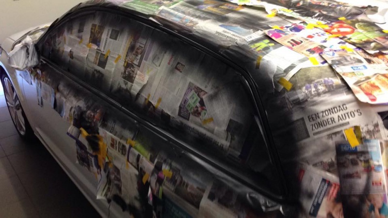

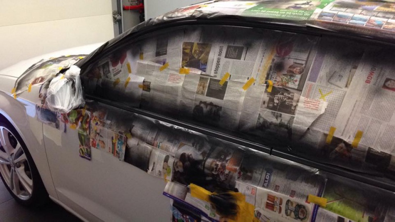

A tu des photos du rendu ? j'imagine qu'il y a un gros travail de préparation comme en peinture pour cacher une bonne parti de l’entourage avant de pulvériser non ?
Oui il faut camoufler avec du journal et du scotch de carrossier
