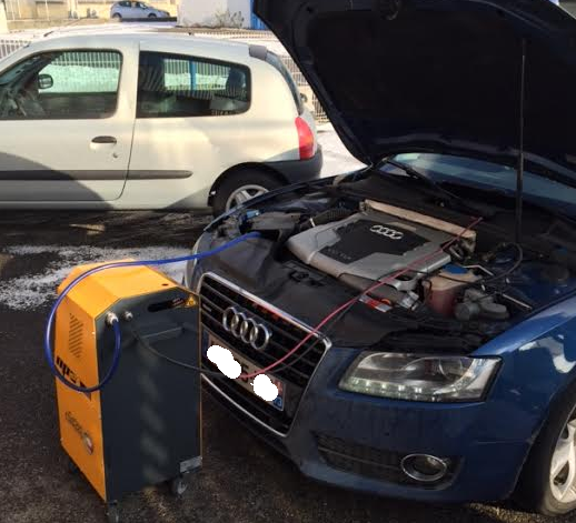

Je decide donc, vu qu'un garage proposant la préstation vient d'ouvrir ses portes à 2 minutes de chez moi, d'essayer (sans grande conviction je l'avoue...) le Carbon cleaning.
L'opération dure 1h environ moteur au ralenti, de temps en temps ils donnent un bon coup d'accélérateur (ttes les 10 minutes)
L'opération m' coûté 65€.

Par contre, j'ai fait 7000Km depuis et ce que je peux certifier mesures à l'appui :
- Après une régénération, la quantité de suies dans le FAP est à 2g mesurés pour 2g théoriques et non 16g ou plus comme avant !
=> Plus aucun allumage du FAP (régénération nécessaire sur autoroute) depuis alors qu'avant j'y avais droit tous les 15 jours.
- Plus aucun défaut EGR depuis les 7000km (tous les 1000km environ auparavant)
- En revanche j'ai démonté les conduits d'admission (et les volets de tubulures par conséquent) ils sont toujours aussi sales ce qui était prévisible puisque ça n'agit qu'à l'échappement ! Mais certains sites mensongers n'hésitent pas à dire que le CarbonCleaning résoud les problèmes de volets des 3.0 TDI !!!!!
Il y a donc un gain pour les gens qui ont des soucis FAP ou EGR, vu le prix ça vaut le coup de tenter l'opération ! Par contre, d'AUCUNE utilité pour les volets d'admission.
