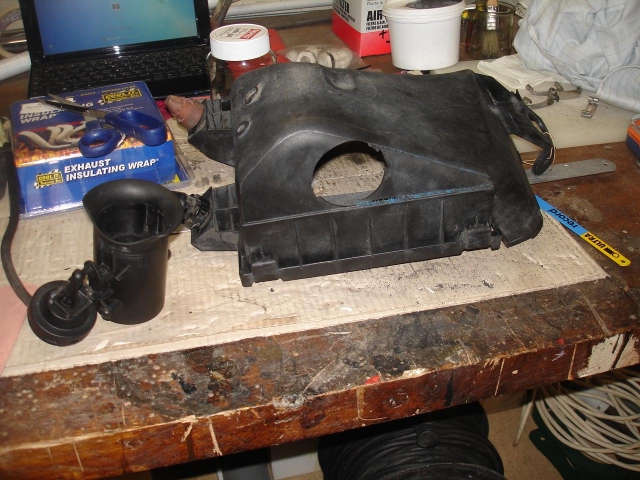

j'ai agrandi la boite a air parce que j'ai mis des turbos plus gros. La pression monte à 1.5 bar donc l'admission doit fournir plus d'air, d'où le trou dans la boite.
Avant j'avais les turbos d'origine et la boite air non modifié + reprog abt stage 1 (420cv) + ligne origine. Ca posait pas de pb.
Les pros m'ont conseillé d'ouvrir si je mettais des turbos plus gros. Après je sais pas ce que ca donnerait si la boite n'était pas modifiée, mais une chose est sure : plus la pression monte et moins il doit y avoir de restriction d'air
