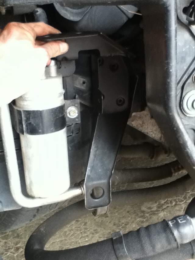

Ha tu m intéresse cars je vais y passe moi aussi au échangeur de jerm tu a fait quoi exactement comme modification STp
Virer les anciens supports des échangeurs OEM :
Agrandir les ouvertures de la face avant (en dessous des phares/partie supérieure des échangeurs) ainsi que la partie inférieure de la face avant côté roue pour monter les échangeurs au maximum :
Virer la pate de fixation du klaxon et en faire une nouvelle ou il reste de la place.
Il faut que les échangeurs ne touchent pas le bouclier sinon déformation de celui-ci avec le temps. Il faut prendre du temps pour le faire comme il faut : ce qu'on ôte comme matière sur la face avant, on ne peut la remettre Lol
