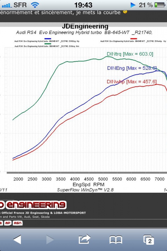

Me concernant, j'en profite car c'est tout frais :
Prépa RS4 :
Modifications par rapport à l'origine :
* Echangeurs made by Jerem574 : modifications : virer les supports des anciens échangeurs (pas de place sinon) et ouvrir un peu la face avant en dessous des phares pour placer ces gros échangeurs. Ces modifs sont minimes.
* Ecopes échangeurs air made by my self sur mesure
* Spacers admission d'air 034 motorsport
* Collecteurs BFR non céramique enroulés de bandes isolantes thermiques pris chez Evoengineering
* Turbos Loba 530 (les anciens de Jerem574)
* Piping admission air origine (aspi inf gauche modifiée pour ne pas toucher le collecteur). Tout le piping + descente échappement est isolé thermiquement avec de la bande isolante acheté chez Bartek top qualité : http://www.bar-tek-t...ruemmerband.htm
* Kit Embrayage Sachs Loba Racing Stage 2 - 650 N.m pris chez evoengineering
* Boite à air d'origine ouverte
* Injecteurs 630cc pris chez Evoengineering
* Ligne Miltek Catas sport 100 cells complète avec intermédiaire diamètre 63 mm
* Pompe essence 044 Bosch pris chez Evoengineering
* Filtre à essence changé avant la reprog
* Bougies froides RS2 pris chez evoengineering
* Gestion by JD Engineering par l'intermédiaire d'Evoengineering
* Grilles pare chocs sans antibrouillard de chez KW sur ebay
Résultats : 525 cv - 692 N.m max
Modifié par Vince67

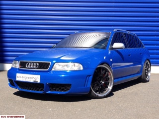

Prépa RS4 :530cv bleu nog
* Echangeurs made by Moi :
* Ecopes échangeurs sur mesure
* Piping emballée
* Collecteurs Echappement Loba (made in evo)
* Turbos Loba 530 (made in evo)
* Ligne eissmann 1x90mm cata 100cc mtm
* Grilles pare chocs sans antibrouillard sportec
Gros radiateur d huile
Sur un deuxième banc elle a sortie 549cv et 627nm essence 102octanes chez Jd j avais mis du 95 et oui en hollande ils n ont pas du 98 ou autres

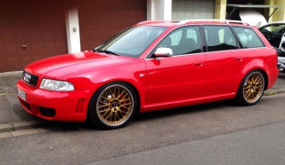

Prépa RS4 :620cv rouge
* Piping emballée
* Collecteurs Echappement MTM
* Turbos Type rs6 TTD MOTORSPORT
* Kit Embrayage Sachs Loba Racing - 750 N.m
* Injecteurs 630cc
* Ligne Fox 2x76mm
* Gestion TURBO ART
Gros radiateur d huile et pompe a huile modifié
Culasse rs4 préparée
Pipe admission préparée
Gros joint de culasse
Soupape Inconel
Tt façon 600cv c est une bonne base après le budget flambe sévère et la il faut beaucoup modifié
La rouge aujourd'hui a 1100cv 35000e le moteur
