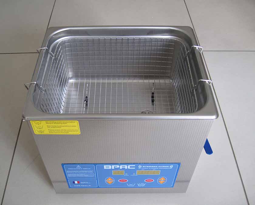

Ajout d'une rubrique outils
Bac nettoyeur ultrasons :
Pratique pour un nettoyage de turbo par exemple Tuto nettoyage d'un turbo Voici un joli bac à frites ^^
Merci à Guizboy pour ces précisions :
La puissance des transducteurs est importante, la fréquence aussi.
Le produit de nettoyage est très important aussi, il ne faut pas prendre du premier prix et privilégier les produits pro, même si ce n'est pas donné.
