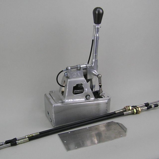

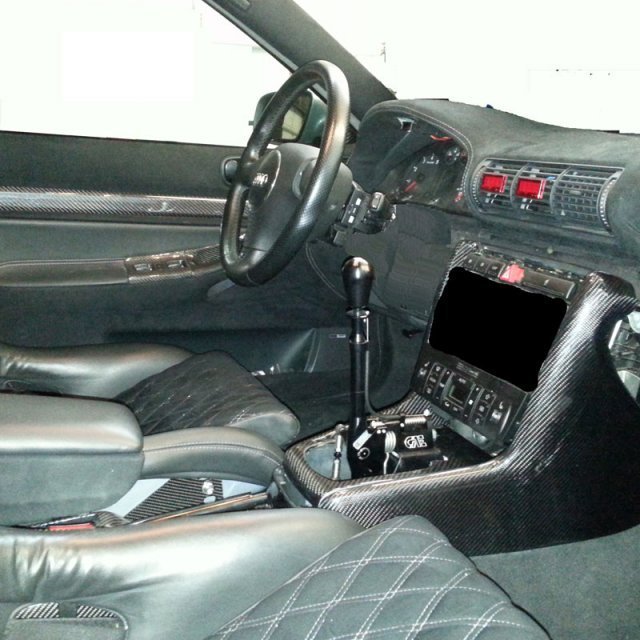

Petite question a ceux qui ont monté un shifter : est ce que ça réduit ou supprime le fait que les vitesses accrochent entre deux vitesses sur rs4b5?
Il faut tjs un tps d attente au point mort pour passer d une vitesse a l autre
Sinon je vois pas le gain d un tel truc

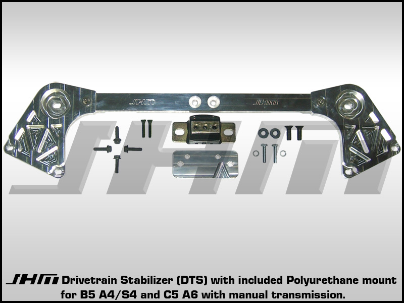

Tiens Vince c'est quoi le kit de renfort pour les 3 premiers rapports de boite mis à part ça :
http://jhmotorsports.com/shop/catalog/transmission-parts-c-21_56_60_102_26.html
C'est les synchros de boite renforcés des premiers rapports de boite. On en met en général si je me rappelle bien pour des puissances au dessus de 600cv, la boite oem a du mal a encaisser
Ok merci, mais tu en connais d'autres des kits, c'est aussi cher que ça ?
Sur la tienne tu as juste remis à neuf les 3 premiers rapports ?
d'après ce que j'ai pu lire sur le net pas d'autres kits
il me semble que sur RS6 C5 c'est possible de renforcer d'autres pièces
perso j'ai pas touché à ma boite elle est stock. D'après ce que j'entends à droite et à gauche ceux qui remplacent les synchros par des renforcés le font pour des puissances supérieures à 600 cv.

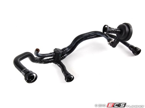

Flexible araignée de dépression renforcé :
La ref 078103235G RS4 A6 ALLROAD jusqu'au no de châssis 32 000
La ref 078103235R A4 AZB A6 ALLROAD à partir no de châssis 32 000
La réf 078103235B S4 AGB A6 AJK
Voici l'OEM 078103235G pour RS4
Et voici le flexible renforcé pour le code moteur APB nord Américain, mais en lisant la réponse de 034 à un lecteur possédant un AGB, le flexible est adaptable avec certainement quelques modifs, tout comme les moteurs incluant la pompe à air secondaire SAI décrite dans leur note.
Tuto : http://store.034motorsport.com/docs/034motorsport-silicone-pcv-breather-spider-hose-kit-27t-b5-audi-s4-c5-a6-installation-instructions.pdf
Lien commercial : http://store.034motorsport.com/silicone-breather-hose-kit-b5-audi-s4-c5-audi-a6-2-7t-spider-hose-replacement.html
