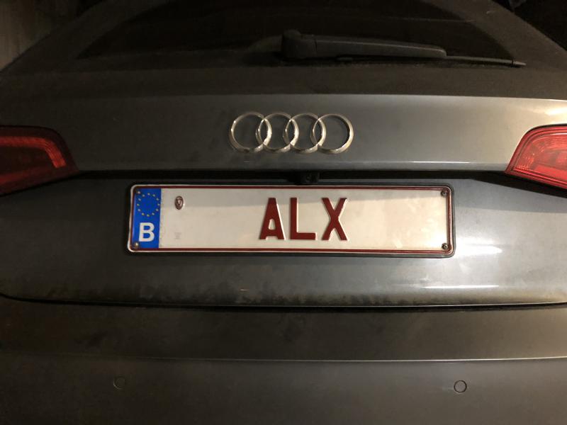

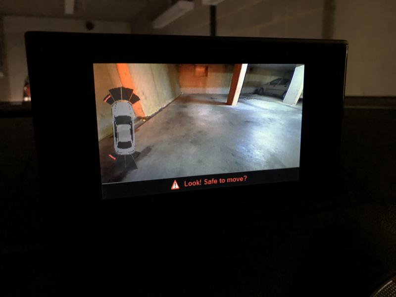

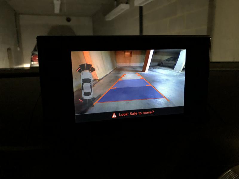

Salut tout le monde !
Pour ceux qui hésiterait, j’ai finalement aussi sauté le pas. J’ai commandé et installé une camera de recul trouvée sur eBay, semblable à celle du tuto indiqué sur ce topic, mais elle n’etait plus disponible. Et autant dire que je n’en suis pas déçu ! Je n’aime pas généralement commander des produits non officiels, mais Audi m’a dit qu’en réseau officiel cela n’etait pas possible et les sites du style Kufatec etc n’en proposaient pas en dessous des 500€, alors que pour la Fl on déjà dans des prix plus abordables...
Mais voila, c’est chose faite ! Rien à redire, tout est automatique, le switch, les capteurs avant/arrière etc. J’en suis ravi  :D
Voici quelques photos :
2018_03_09_12_52_37_BACDFAD1-A0A2-4777-A
2018_03_09_12_53_06_2F76A2E2-52E2-47AE-B
2018_03_09_12_53_39_81CDEFB5-6119-470C-A
Pour les intéressés, voici le lien : https://rover.ebay.com/rover/0/0/0?mpre=https%3A%2F%2Fwww.befr.ebay.be%2Fulk%2Fitm%2F112811514512
A bientôt !
Alex

Quelques news...
debranche, rebranche, rien n y fait....
en même temps y’a un fil bleu, un jaune, un rose, la radio et la nappe....
bon ba c est la cata :( fusibles sinon mais lequel....
pour les fusibles j ai jeté un œil dans le manuel ça serait f12, f14 et f16 mais ce dernier n est pas présent chez moi...
apres ca correspond au mmi mais il marche car je peux switcher depuis le volan de la radio au tel...
y’a t il un autre fusible pour commandes centrales/ écran du mmi ?
Modifié par Gregdu90
C est la fête !!!!!!! J ai trouvé mais ne vous moquez pas :) c était pas les fusibles mais bien la grosse nappe deriere le mmi.... une pauvre tige s est tordue et était plaquée au fond ! J ai de la chance j ai été doucement pour la redresser et c est bon !!!!
merci encore à ceux qui m ont aide !
  • Etonné 1
ET du coup alors tout fonctionne y compris la caméra de recul ?
