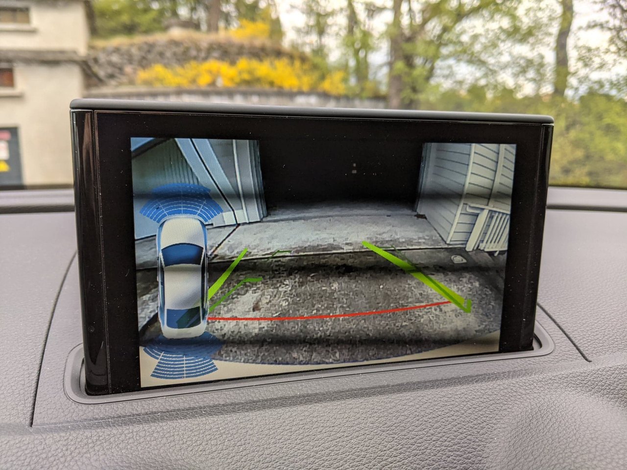

Il y a 4 heures, agjimmy69 a dit :
ET du coup alors tout fonctionne y compris la caméra de recul ?
Yes mais je suis rincé xd
Et la voici d extérieur :)

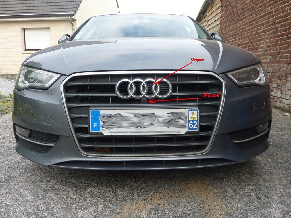

La seule différence se passe surtout pour l'avant ou il faut et c'est la le plus complexe finalement trouver un passage du tableau de bord au compartiment moteur.
Je vous fait cadeau des 3 heures de prise de tête pour trouver l'astuce et je vous la donne sur photo un peu plus bas.
Il s’agit donc d'un "manchon" en caoutchouc, situé derrière la pédale d'embrayage (pour les manu). Il y'a dessus une petite manchette non utilisé, on la perce avec un fil de fer qui va sortir juste derriére la batterie.
Reste plus qu'a le récupérer et le passer jusqu'a la calandre.

D'origine le kit propose la camera avant "profilé" dans un support qui se pose dans le logo.
C'est pas mal et pas trop trop voyant mais j'ai préféré reprendre le positionnement identique à l'A6 notamment sous le logo avec un support fait maison à l'imprimante 3D.

Pour rappel, au passage de la marche arrière, exactement le même fonctionnement qu'avec tous les autres kits y compris les lignes de direction... par contre dés qu'on retire la marche arrière on a la vue avant pendant 10s.
Dix secondes sauf si on repasse la marche arrière qui est prioritaire (donc camera arrière).  Voilou..

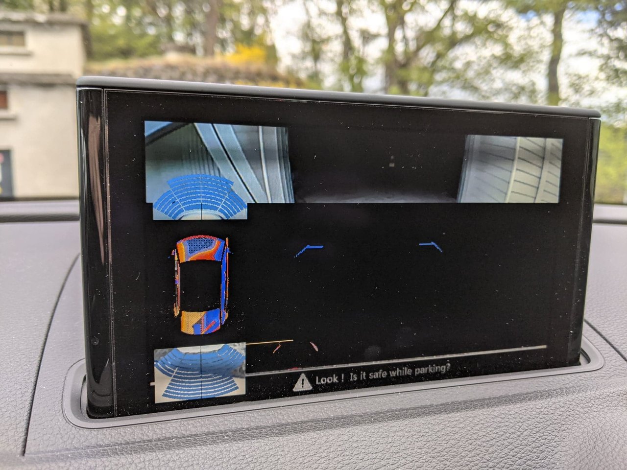

Peux tu nous en dire un peu plus sur le fonctionnement de la caméra avant s’il te plait ?
- A quel moment est elle utile finalement ? Durant les 10secondes apres avoir enlevé la marche arriere ?
- Si tu veux te garer en marche avant face à un mur, as tu moyen de la declancher et de visualiser l’image ?

Pour répondre à la question du fonctionnement on a pas le choix du paramétrage. On passe la marche arrière, on a l’arrière tant que la vitesse est enclenché. Dés que l'on quitte la MA la camera passe en vue avant pour 10s.... Et c'est tout.
Donc si on veut uniquement l'avant, il faut mettre un petit coup de MA pour avoir l'image. C'est un coup à prendre mais ca le fait.
Pour le moment après la pluie battante et les grosses chaleur, tout marche bien RAS.... Nickel. Même pas eu à laver l'optique avant une seule fois.
Un seul bémol, même avec l'habitude la camera avant n'offre pas de notion de distance. Il est donc super dur de savoir à quelle distance on est de l'obstacle.
La cause est simple à comprendre, la camera arrière filme bien vers le bas et avec du recul par rapport au PC.  A l'avant, la forme de la calandre ne permet pas cela et on a pas de recul.
Ca reste mieux que rien...

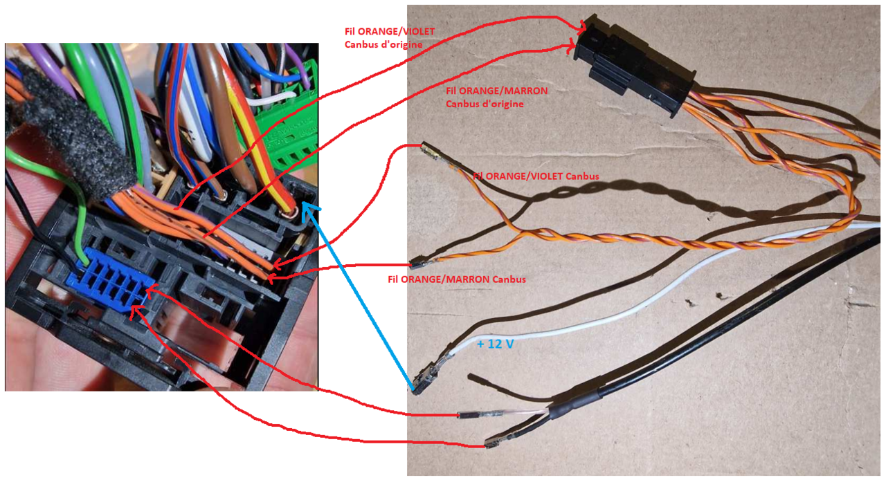

Sur ce câble de connexion il y a de fourni le connecteur bleu avec des fils sur les broches 6 et 12V. C'est le retour Vidéo de la caméra. Comme ma voiture avait déjà un connecteur identique et surtout 2 fils sur les connecteur 1 et 7, j'ai rajoute les fils du retour vidéo sur la broche existante de la voiture.
la cosse de masse:  je l'ai connecté sur une vis relié au châssis et j'ai bien vérifié avec mon multimètre la liaison à la masse
Le +12V je l'ai sur un emplacement vide de la boite à fusible sous le volant en vérifiant toujours avec mon multimètre qu'il s'agisse d'un +12V après contact

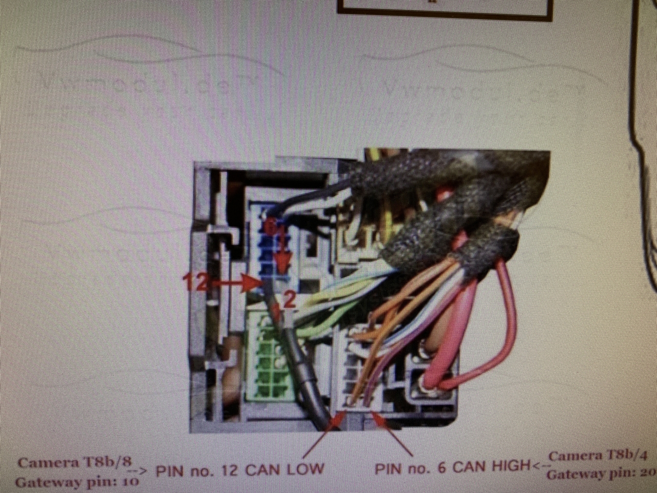

Et il arrive le moment de connecter les signaux Can High (CH) et Can Low (CL)
Sur la photo il s'agit des fils orange.
Il faut donc déloger les fils CH et CL du connecteur Gris de la voiture pour les insérer dans le connecteur noir situé sur la photo à coté de la cosse doré.
Ensuite il faut re-insérer les fils orange (ceux avec l'etiquette CAN-L et CAN-H) dans le connecteur gris d'origine de la voiture.
Cela permet de devier les signaux CH et CL sur la caméra sans à avoir à abimer les fils de la voiture.

Le soucis est que des je touche les fils Can, je n'ai plus accès au volant multifonction  et les réglages du poste sont à zéro (heure à 00h00, GPS à Wolfsburg, plus de Tel enregistré) ETC....
j'ai teste avec les fils CH et CL de la voiture non connecte: résultat identique
j'ai même testé en inversant les fils CH et CL (en me disant que le cordon de de la camera pouvait avoir des fils inversés malgré le repère: Résultat identique
J'ai donc rebranche les fils CH et CL comme à l'origine et toutes les fonctions sont revenues: GPS ok, Heure ok, Tel synchro , volant multifonctions
Je vois pas ce que je peux controler pour faire fonctionner ma caméra.....

J'ai installé le tout hier et tout fonctionne....sauf !
J'explique.
Lorsque je passe sur marche arrière, l'écran switch bien sur la caméra de recul avec les lignes qui bougent. Mais quand je passe de la position marche arrière à marche avant directement, l'écran reste sur la vue de la caméra de recul. J'ai bien entendu essayé de rouler plusieurs minutes en avant, mais la vue caméra de recul reste. Seul le passage du levier de vitesse sur park "P" rebascule l'affichage de l'écran sur normal (radio, média, gps....).
C'est assez casse pied car lorsque je sors de stationnement, si je ne bascule pas le levier sur "P", l'écran reste bloqué sur la vue arrière......
Si quelqu'un pouvait m'apporter quelques pistes pour résoudre ce problème, ce serait vraiment génial.
Merci par avance pour votre aide.
Modifié par Falcopop
Bonsoir.
Après échange avec le vendeur et plusieurs essais, le vendeur m'a proposé une solution qui a fonctionné.
Bien que je possède une boite auto, il m'a fallu connecter le fil "trigger 360" bleu sur le signal de recul que j'ai dû aller chercher.......dans le feu à l'arrière.
J'ai donc été obligé de tout redémonter pour passer un fil du feu de recul arrière droit vers le MMI, ce qui aurait été bien plus simple si je l'avais su dès le début.
Bref, un peu casse pieds cette perte de temps, mais tout fonctionne à la perfection à présent, et je salue tout de même le vendeur qui m'a répondu à chaque fois dans les minutes suivants ma requête. Carton jaune pour cette bizarrerie du trigger sur une boite auto, mais bravo pour la réactivité et la connaissance de leur produit.

Déjà merci beaucoup d'avoir fait un retour quand je suis dans une grosse impasse entre la caméra que j'ai payé une fortune et que je me doit d'installer au vu du prix, et la peur de cramer quelque-chose...
Alors j'ai fait une photo du branchement que j'ai effectuer. Le fils blanc est celui du +12v.
Je ne pense pas avoir fait une erreur.
Je pense que tu me demande les fils orange/marron et orange/violet ? Je les ai débranché du bloc d'origine et je les ai piquer en pontage sur le faisceaux fourni. Comme sur la photos.
Merci encore pour ce retour
