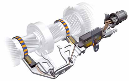

le module calcul dont ils te parlent est le mecatronic . C'est l'interface électronique entre la boîte et l'ordre de passage des rapports . Demande une prise en charge c'est un vice caché sur ce type de boîte.

Et là les infos lié au G676:
Le capteur de rapport G676 est logé dans la boîte de vitesses et fait partie du module de capteurs.
Le capteur G676 et un capteur de déplacement sans contact, servant à la détermination des positions du levier sélecteur(P, R, N, D et S).
Le calculateur de boîte a besoin de la position du levier sélecteur pour les fonctions suivantes ou en vue de générer les signaux et informations suivants:
– Information relative au souhait du conducteur/état de marche (marche avant, marche arrière, point mort) pour le pilotage des embrayages et
du positionneur
– Information relative à la sélection du programme de sélection « D » ou « S »
– Signal de pilotage du coupe-circuit de lancement
– Signal de pilotage du blocage P/N (Shift-lock)
– Génération de l’information marche AR (parex. pour feux de recul, aide au stationnement, etc. …)
– Pilotage de l’indicateur de position du levier sélecteur dans le combiné d’instruments et la commande des vitesses
Le capteur de rapport est un capteur PLCD (capteur de déplacement). L’abréviation PLCD signifie
« Permanent magnetic Linear Contactless Displacement sensor» et décrit un capteur fonctionnant sans contact, enregistrant un déplacement
linéaire à l’aide d’un aimant permanent.
Le signal du capteur de rapports est très important pour la commande de boîte et a une incidence sur la sécurité. C’est pourquoi le capteur est redondant.
Le G676 se compose par conséquent de deux éléments de capteur montés en parallèle.
Le calculateur de boîte procède systématiquement à l’évaluation des deux capteurs.
Sur le levier du frein de parking se trouve un aimant permanent, agissant sur le capteur de rapport.
Le levier de frein de parking est relié au levier sélecteur par un arbre. L’actionnement est assuré parle levier sélecteur via un câble de sélection.
Sur ce lien on dirait la procédure pour remplacer le capteur G676
