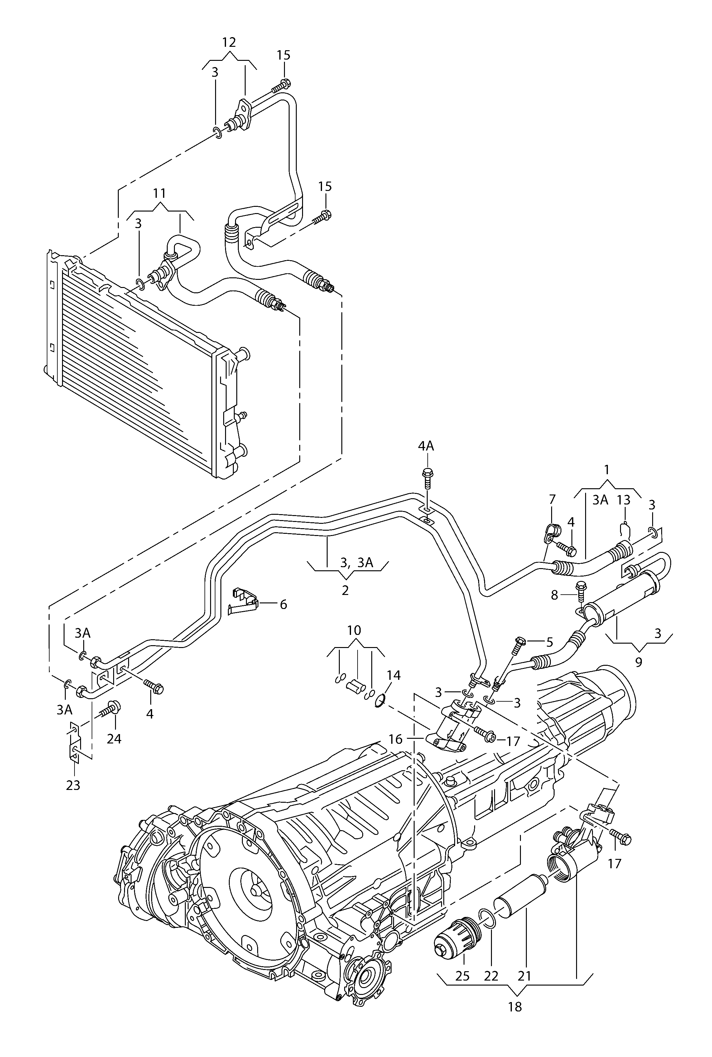

En parallèle, au bout d'une semaine, j'ai enfin obtenu aujourd’hui un devis de la part de mon concessionnaire.

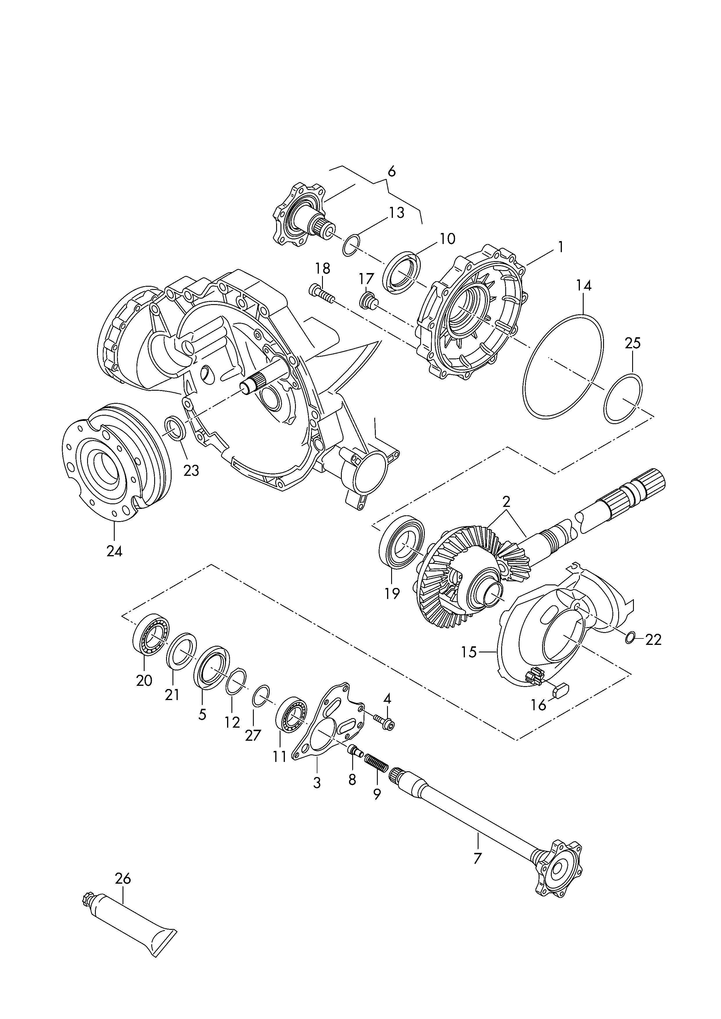

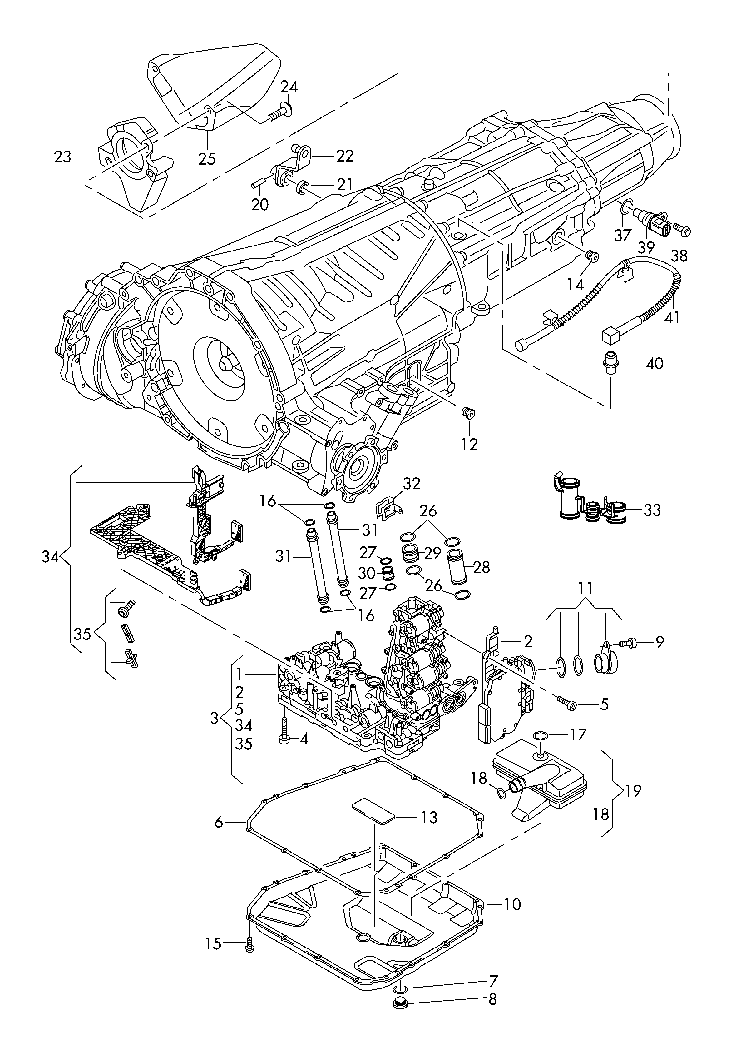

Remplacement des pièces repères 6 - 8 - 9 - 10 -12 -23 - 24 - 30
Liens : http://www.realoem.me/Audi/RDW/AQ5/2011/647/R/3/321/321070
Remplacement des pièces repères 10 - 14 - 21 - 22
Liens : http://fr.realoem.me/Audi/RDW/AQ5/2011/647/R/3/317/317055

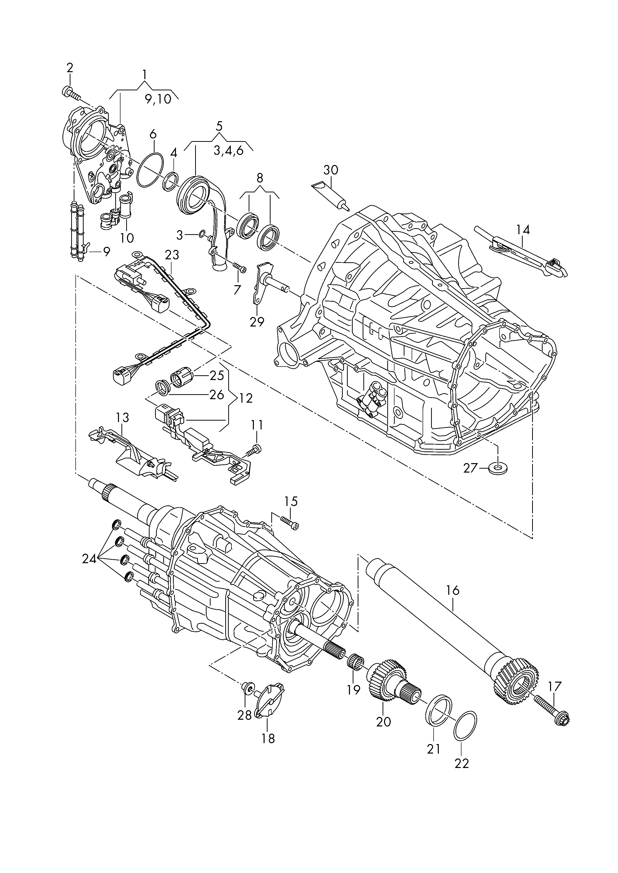

Remplacement des pièces repères 6 - 7 - 11 (je vais demander qu'il me change également la crépine 19 si je le fait chez eux)
Liens : http://www.realoem.me/Audi/RDW/AQ5/2011/647/R/3/325/325081#18

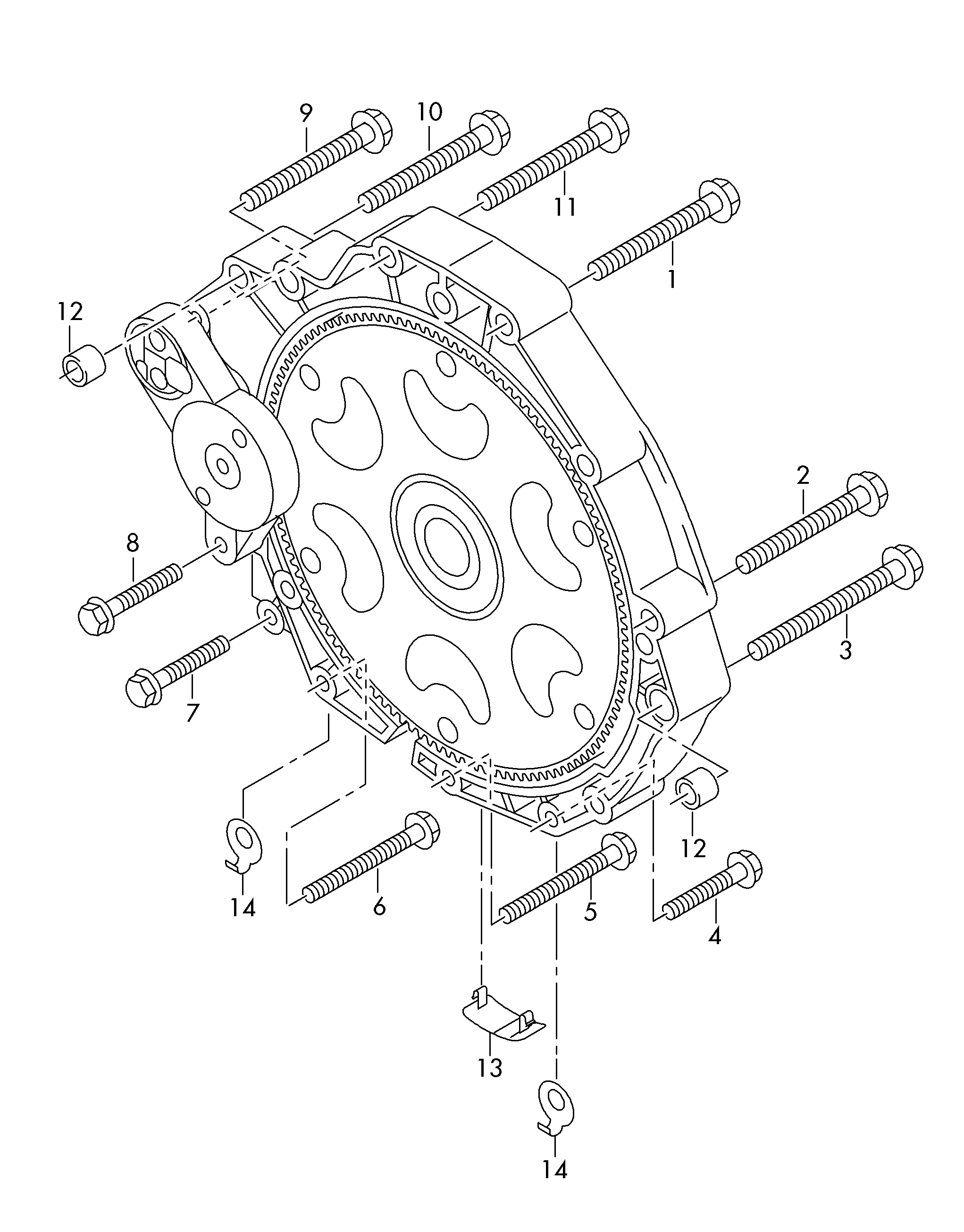

Remplacement des pièces repères 14
Liens : http://www.realoem.me/Audi/RDW/AQ5/2011/647/R/4/409/409010
Remplacement des pièces repères 4 - 6 - 8
Liens : http://fr.realoem.me/Audi/RDW/AQ5/2011/647/R/3/321/321060

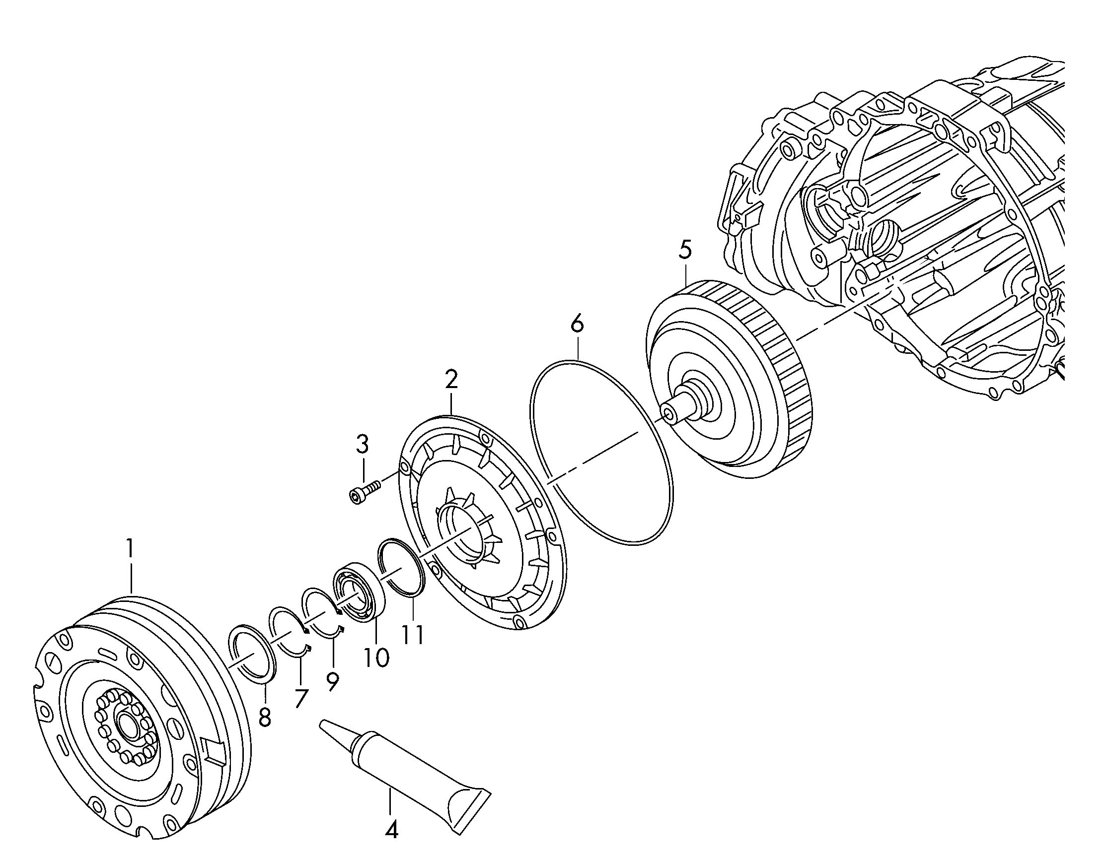

Remplacement des pièces repères 1 - 3 - 4 -6 - 7 - 8
Liens : http://fr.realoem.me/Audi/RDW/AQ5/2011/647/R/3/300/300080

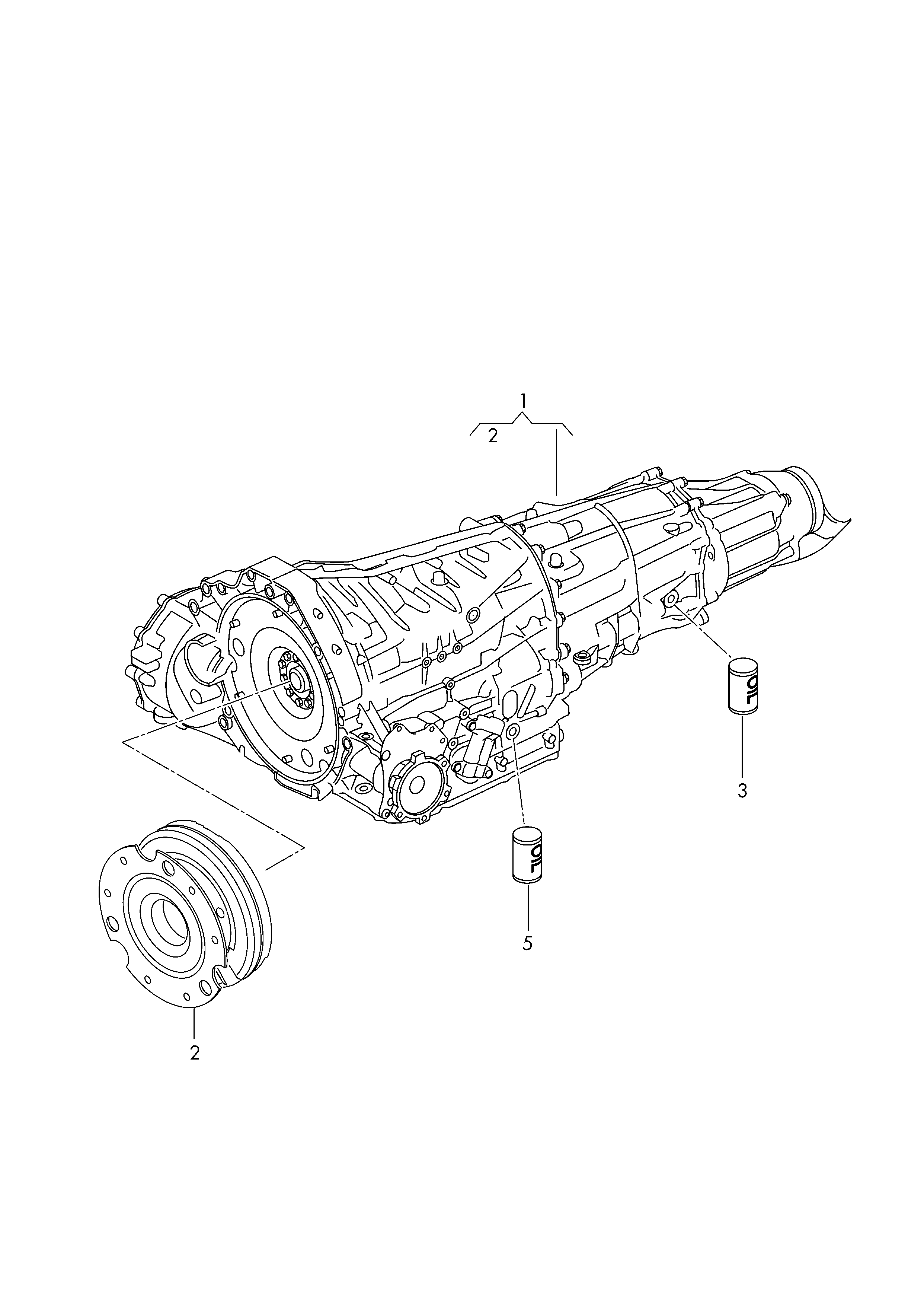

7 L d'huile repère 5 et 4.5 L d'huile repère 3
Liens : http://www.realoem.me/Audi/CA/AQ5/2011/647/R/3/300/300060
Total : environ 2500 €

J'ai regardé sur l'etka et on voit qu il y a eu une dizaine de référence sur le mecatronic, pas rassurant...
Voit pas le rapport avec les refs ???
213000km est ras, comme quoi !!! une connaissance 323000km, juste un mecatronic a 250000km.
Et nous sommes tout les deux reprogrammé.
