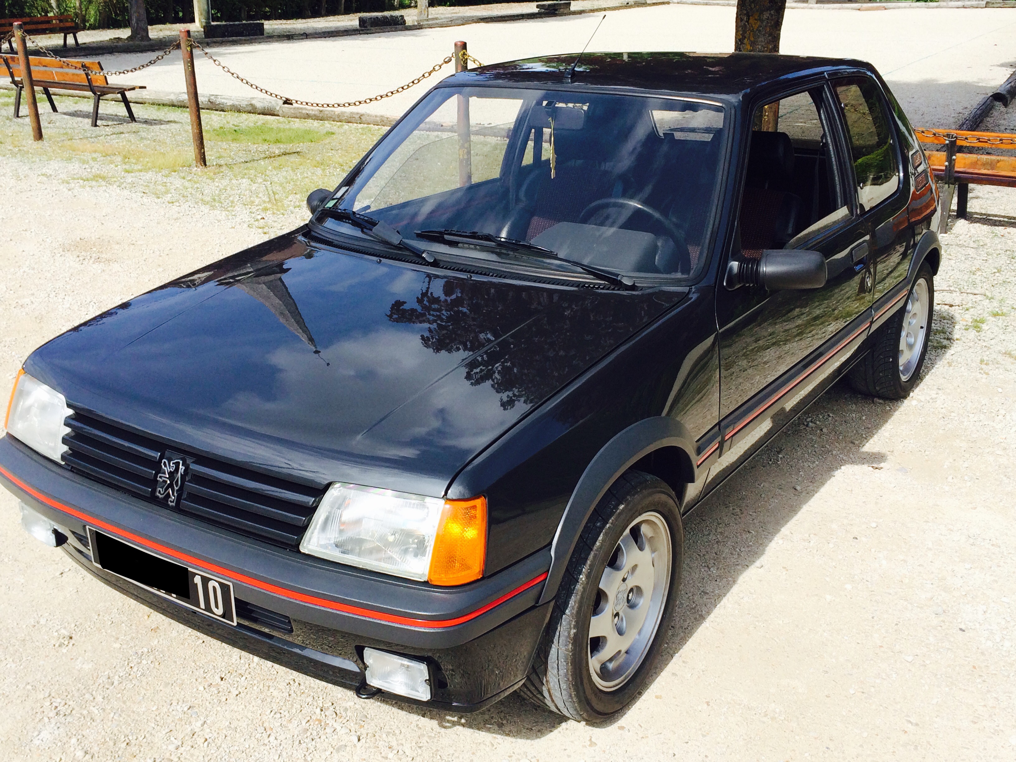

non non kiwi celle en photos je les donné (enfin y ma donné un pack quand même ) a un pote qui fait de la piste RSV en préfecture
la mienne j'ai un peu honte de la présenté pour le moment elle attend sa peinture qui ne devrait pas tardé noir p3xy sans toit ouvrant avec une belle moquette rouge pétant ce que j ai toujours vouluppw4.jpg

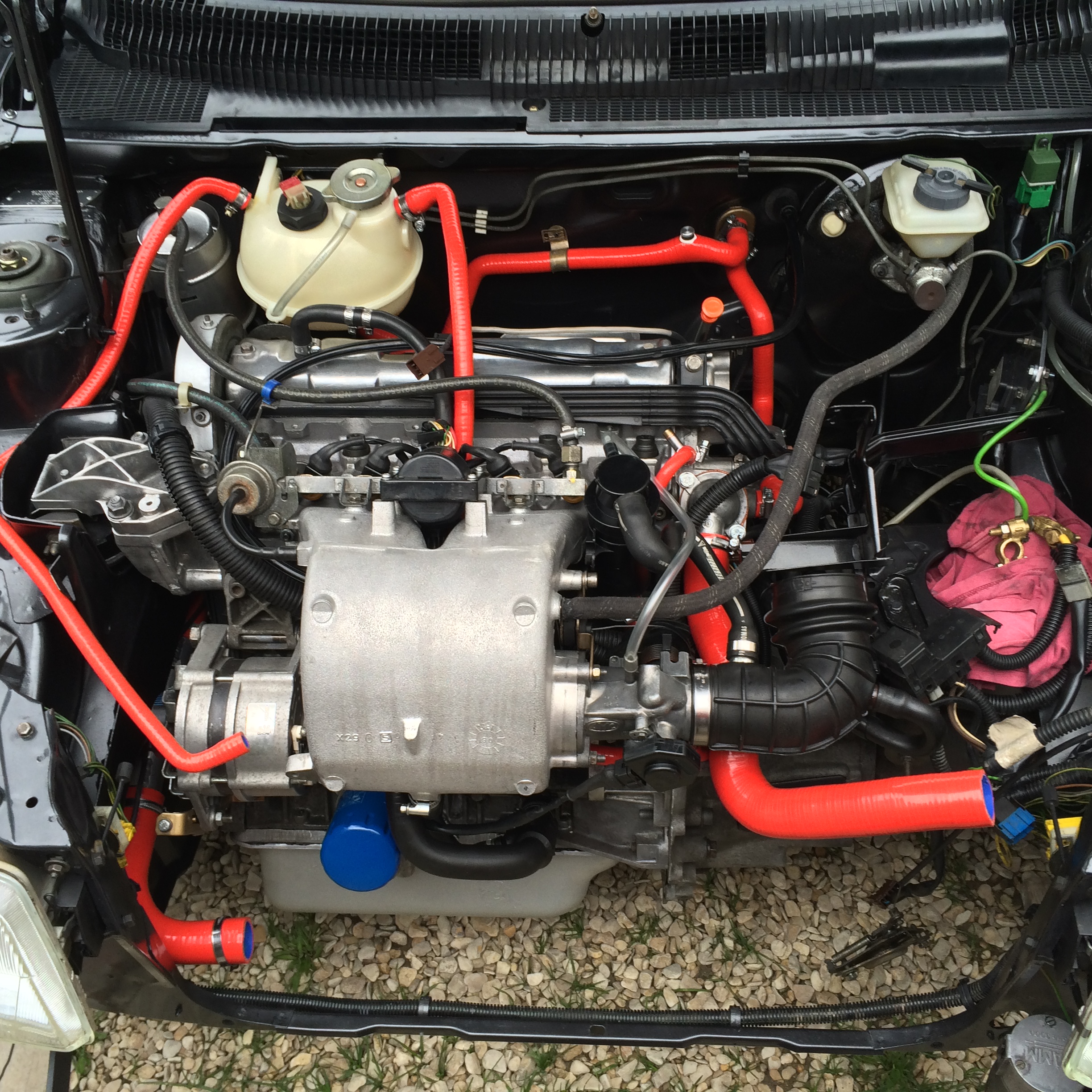

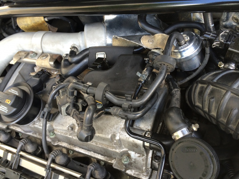

pour tes durites silicones, prend du viper performance, la qualité est excellente
P.S: je t'ai MP
+1 pour les durites viper performance, ils livrent super vite et c'est du costaud, par contre ils ne font pas toutes les durites, il y en a quelques unes qu'il faut prendre chez Forge comme celle du reniflard et les 3 petites sous le collecteur d'admission... Celles qui sont sous ce collecteur sont surement bonnes à changer aussi, ce n'est pas facile d'accès si tu démontes pas le collecteur...
Pour celle qui est éventré sur ta photo tu peux prendre du Ø19mm chez viper, c'est ce que j'ai fait, sinon c'est un coup de 60 euros chez vw...
Tu peux prendre aussi les durites de type Vacuum pour refaire le circuit autour de la N249, c'est du Ø8mm et 4mm!

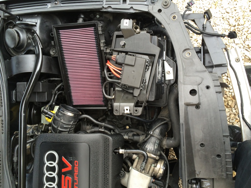

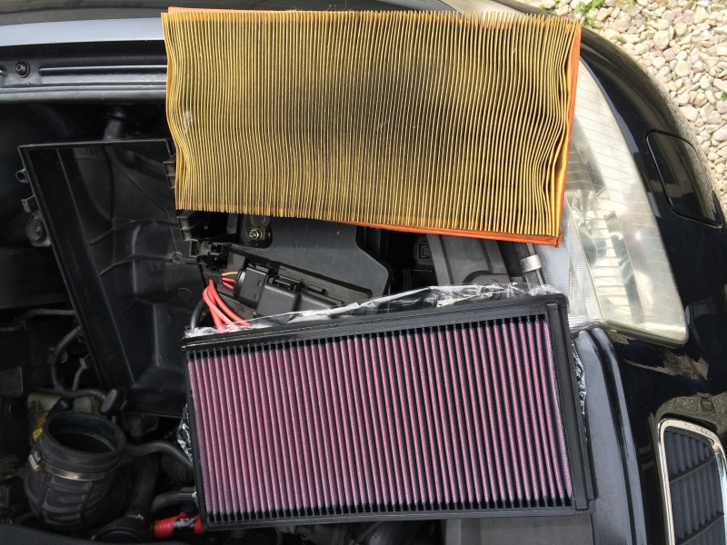

donc le filtre a air KN

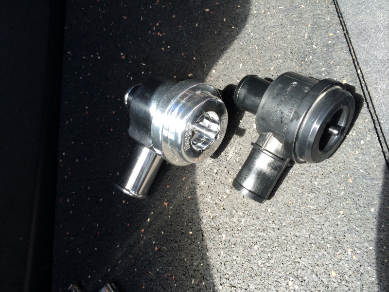

la dump valve pas d’intérêt pour ma part d'avoir monté sa mais pour 60 euros a coté de chez moi je ne m'en suis pas passé :race:

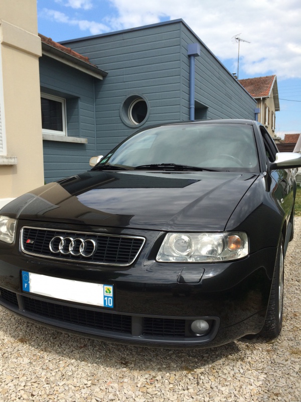

remise en place de l'insigne S3 et passage des phare au rénovateur turtle wax
résultat bof bof :meanie: pour ma part

filtre a air ce n’était pas du luxe

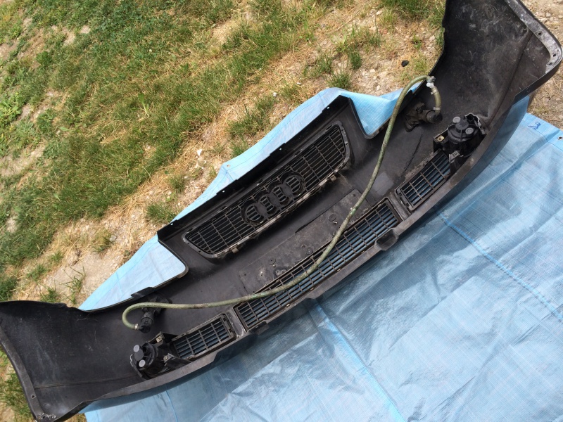

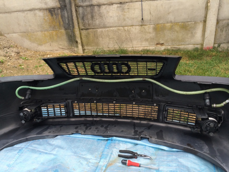

la fin des travaux
avant
par choc après nettoyage et refixation du tuyau de lave phare
la dump valve monté
comparaison
après lavage
voila ces mieux comme sa j'ai mis le temps mais je suis pas doué en informatique je m'en excuse :nixweiss:

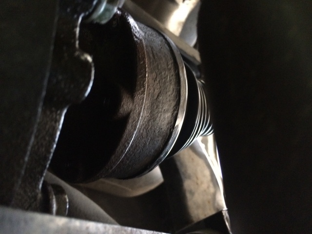

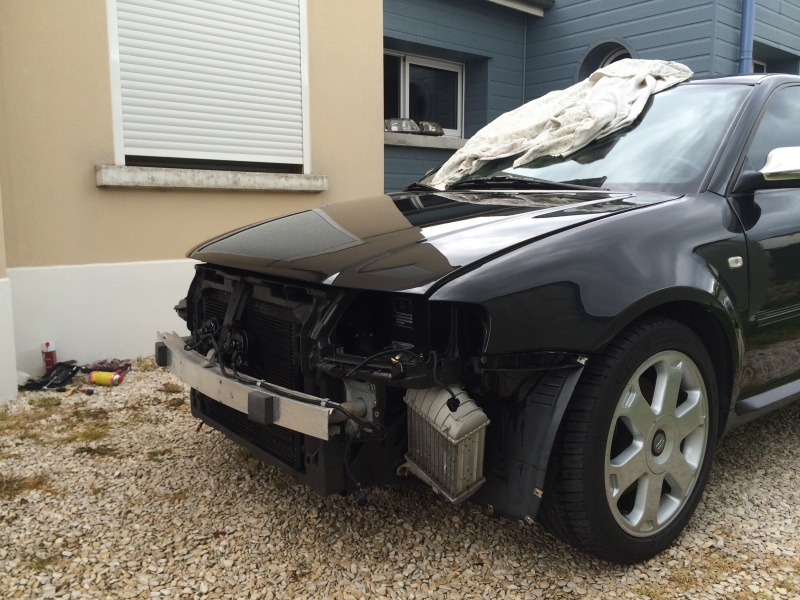

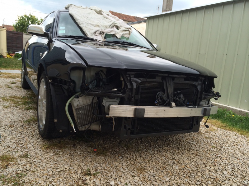

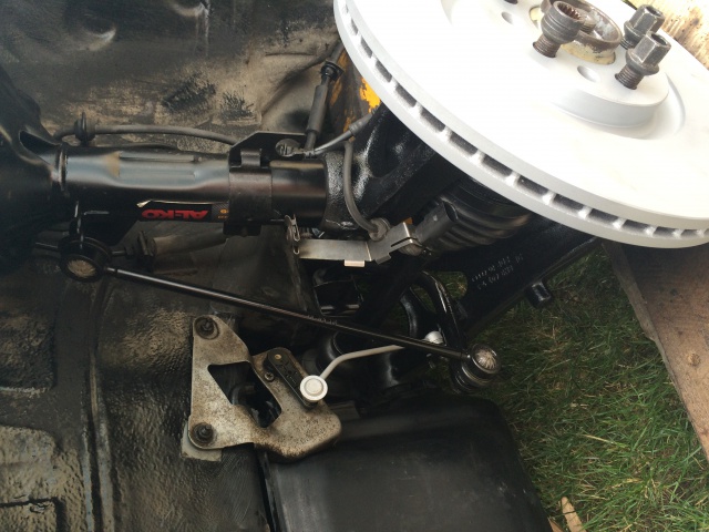

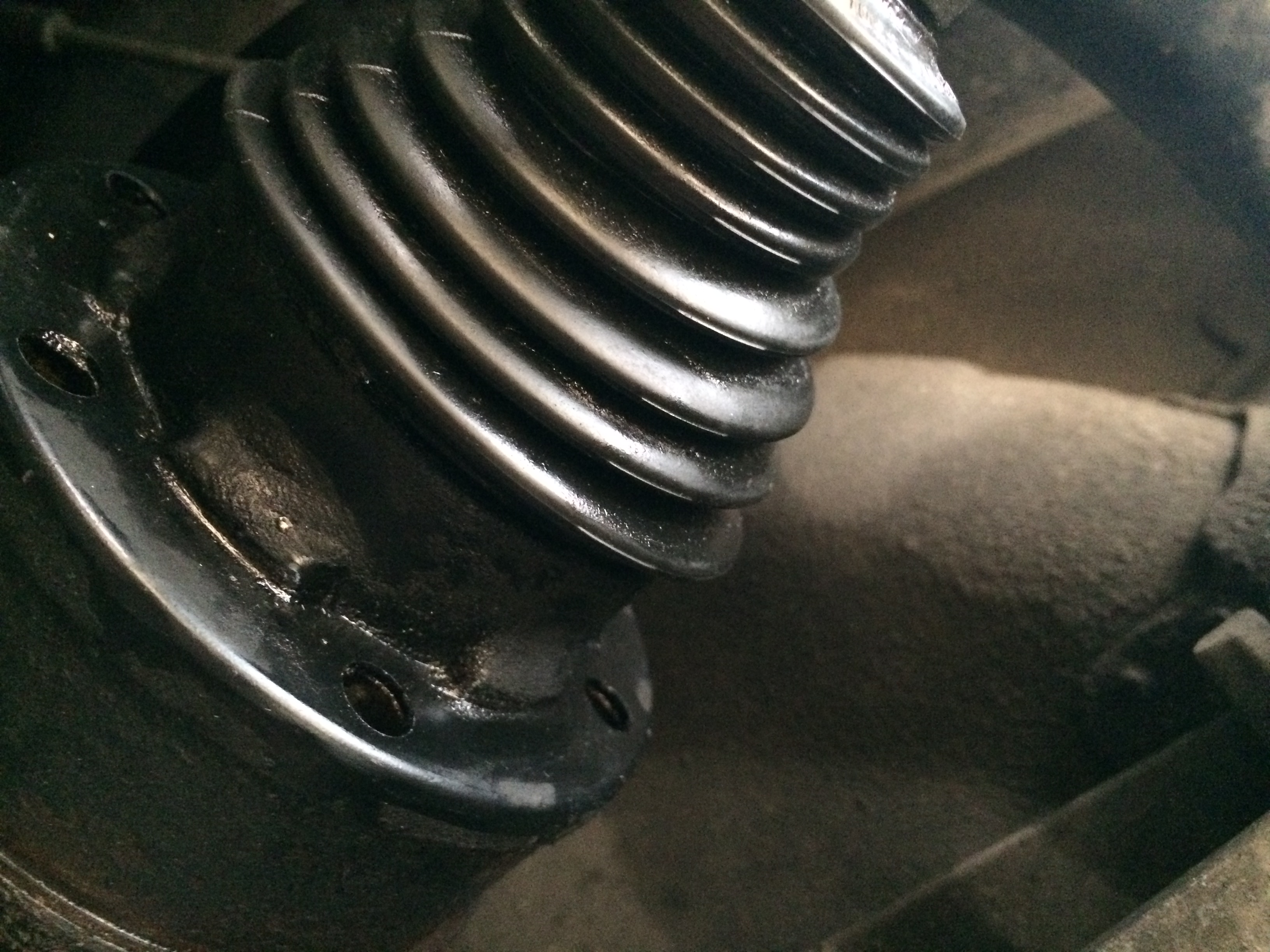

sa fait un moment que je n’étais pas passer par la comme je l'avait dit j'ai passer beaucoup d'heure sur mon gti et je vient seulement de me rattaquer a la petite s3 et ce n'est pas de la tarte je pensais ne faire qu'un soufflet de cardan au total j'ai changer les 4 de l'avant plus disques plus plaquette remis en état les étrier de frein ptit coup de peinture pour que ce propre au top et la comme dis plus haut j'ai le roulement de roue arrière droit qui fait du bruit donc commande du roulement et tous le bazar pour remettre en état l’arrière et la problème pour retirer le cardan de la tulipe donc avant de sortir la masse burin chalumeau je préfère me renseigner
quelqu'un a t'il déjà eu le cas ? ou une astuce pour le sortir sans tous effondré si possible

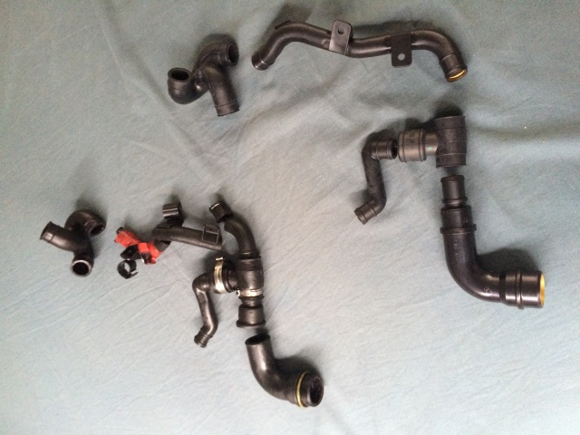

les durites de reniflard hs et neuve v'la la différence
pour l’avant
le petit bonus
et oui c bien celle du debut :race:
