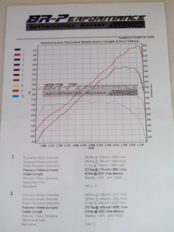

ça y est: hier j'ai franchi le pas chez BR aussi :race:
le resultat est moindre que la tienne pourtant j'avais 232.5cv et 453Nm au départ?
ça vient peut être de mon fap, je trouve que la courbe du couple est irréguliere, j"ai 510Nm à 1882t/mn et 275.7cv à 4255t/mn
Bon ça marche pas mal quand même mais j'ai pas encore eu l'occas de la pousser...
me rappel plus t'était fappé ou pas?
voudrais bien poster mes courbes mais comprends pas j'utilise hostingpics et casimages, quand je colle l' url dans "images properties" il se passe rien suis obligé de sortir du post => j'arrive pas à poster l'image :mur:
faut configurer qlq chose???

qu'est ce que vous en pensez de mes courbes?
j'ai le couple max de 510Nm à 1800t/mn mais je trouve qu'il redescend vite pour stagner à 480Nm
@Neodiv t'as 20 Nm de plus que moi et c'est lineaire toi! :mur:
peut être qu'ils ont été frileux sur la boite pourtant j'ai pas de souci et je l'ai fait vidangée y'a 3 mois.

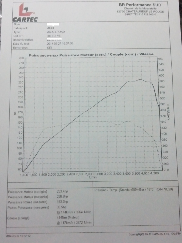

je joint également le 1er passage au banc 100% origine il y a 6 mois avant de me decider.
Modifié par 4A13
Je pense qu'il y a une erreur sur les données du couple.
Alors pour comparaison avec ma courbe, à 1800 tr/min tu as 340 de couple pour 130 hp, à 3600 tu es à 575 de couple pour 240 hp.
Les courbes en ligne correspondent à ta reprog, et les pointillés à ton fonctionnement d'origine.
En gros avant tu avais toute la puissance d'un coup, celle ci restait linéaire j'usqu'a 3600 tr et ensuite elle se cassée la gueule.
Maintenant tu es beaucoup plus linéaire.
Pour ma part, je te bas de presque 2 poneys et 20 Nm...;-)

C'est bien je trouve t'es saucé à 276cv avec du couple, la BA est préservée, tout est dans la sécurité là.
Euh non SamZ, tu fais une erreur de lecture.
Les pointillés sont le couple, et la puissance est en trait continu.
Juste l'origine est en noire, et la reprog est en rouge ;)
Donc d'origine à 1800 rpm, il y a 440 Nm pour 110ch (courbes noires).
Oups, en effet ptit lolo je sais pas se qui ma pris, encore un défaut de ces satanés lunettes...8-))
Ou la bière que j'ai tombé avant d'écrire...;-)

bon en fait en y regardant de plus prés et en comparant avec neodiv:
après la prépa: j'ai plus de couple et de puissance à 1800t (128cv /510Nm)
Néo lui à 1800t il a environ 122cv et 490Nm soit 6cv et 20Nm de moins que ma bétaillère pneumatique :winner:
Par contre après à 2600t j'ai 180cv et 490Nm néo lui a 192cv et 530Nm soit 12cv et 40Nm de plus :madgo:
que pensez de tout ça?
est ce que mon manque de couple pourrait venir de ma vanne egr? comment verifier au vagcom qu'ils l'ont bien mise off?
j'ai l'impression d'avoir aussi trop de couple (500Nm à bas regime < à 1600t) c'est bien agréable au démarrage mais du coup on dirait qu'il y a un peu moins de freins moteur en descente est ce mecaniquement possible ou c'est moi qui deco...
