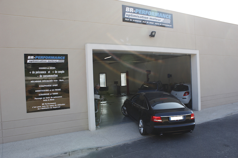

cette après midi passage chez BRPERFORMANCE à CHATEAUNEUF LE ROUGE.
arrivé un peu avant 14H ,ce n'est pas encore ouvert mais ils m'invite quand même à rentrer et me propose un café et des nounours au chocolat ,ça commence tres bien , ils sont tres sympas.
les locaux sont neuf ,ils ont emménagé en septembre

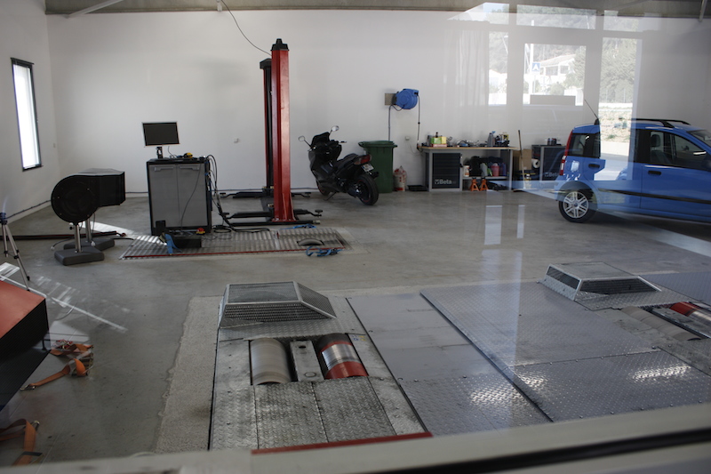

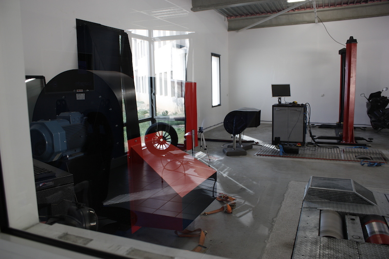

la salle d'attente avec une vitre qui donne dans l'atelier juste devant le banc auto

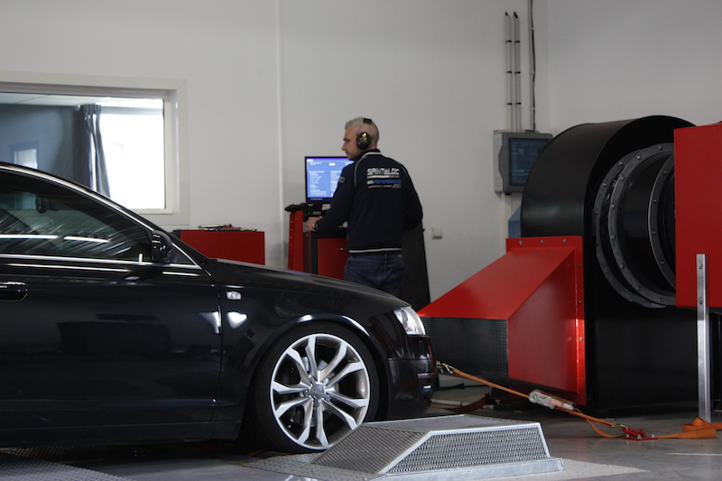

et l'atelier avec au premier plan le banc auto et derrière le banc moto
et la soufflante qui souffle vraiment tres fort

c'est partie la voiture rentre dans l'atelier
puis sur le banc
réglage de l'empattement du banc avec les donné constructeur de la voiture

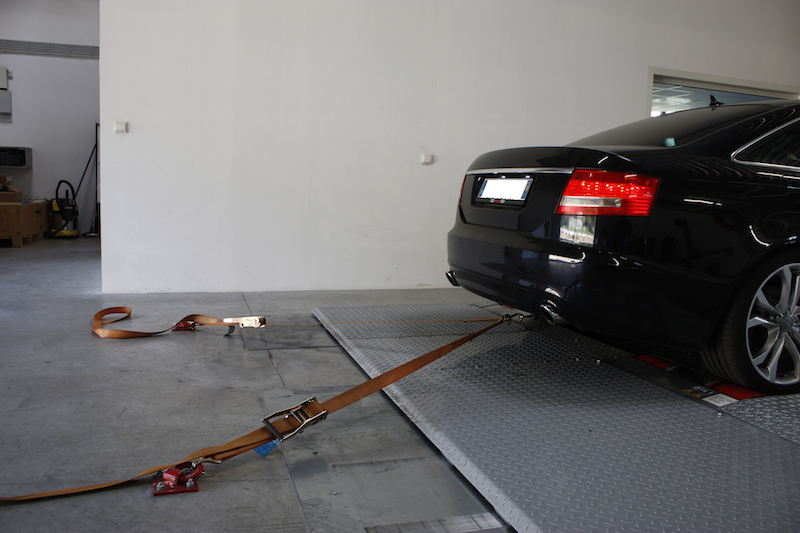

et enfin le sanglage sur les point de tractage avant
et arrière
et c'est parti pour le premier passage au banc

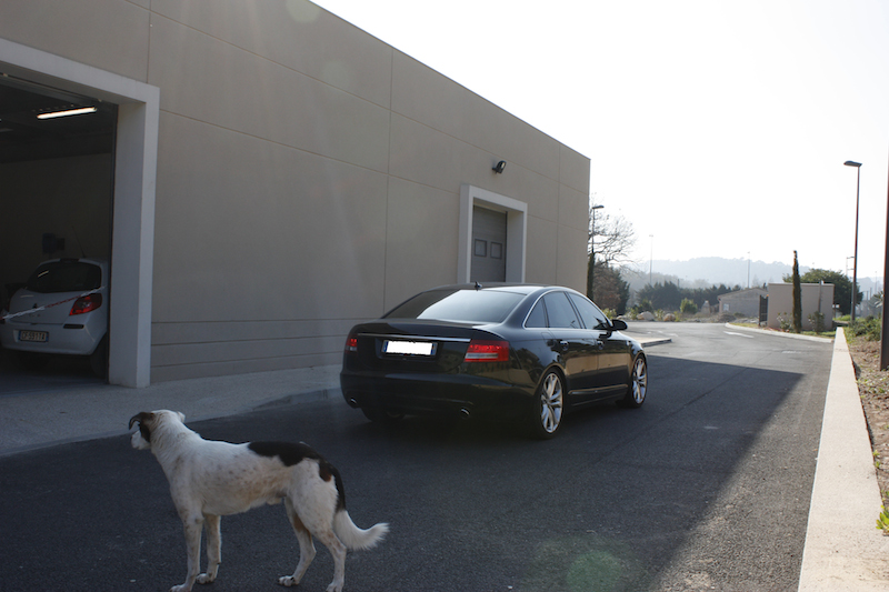

pour passer le temps une photo vue de derriere parce que elle elle à un tres beau et petit cul(certain forumeur comprendrons l'allusion à un post)
le 4eme membre de l'équipe arrive le responsable de la sécurité ,lui il rigole pas.
un pauvre petit batard abandonné que l'équipe à recueilli,il est trop cool

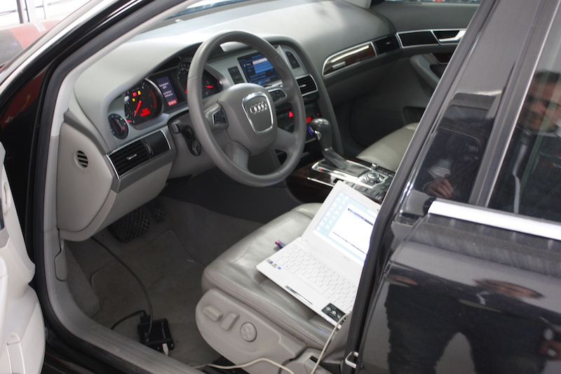

vérification des fichier et injection dans le calculateur de la nouvelle carto
et repassage au banc pour vérifier la carto et prendre les mesure de couple et de puissance

l'agent de sécurité me surveille de prés

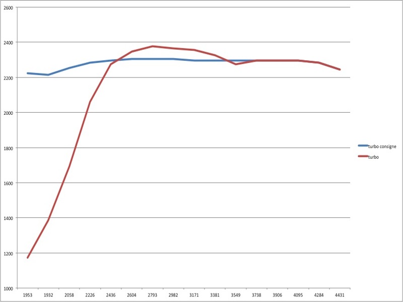

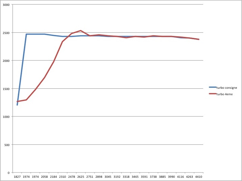

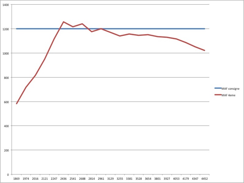

cette aprem petit log de la MAF et du turbo
donc la pression du turbo max à été légèrement augmenté à plus ou moins 2500 mb contre plus ou moins 2350 mb avant reprog
la MAF de consigne est en permanence à 1198,5 mg
voici les courbes extrait des log
avant reprog
MAF aprés
turbo avant
turbo aprés

très bien tes courbes.
qu'entends tu par turbo et maf 3eme puis 4eme
tu as fait le test avant reprog en 3eme comme le demande la procedure et puis apres la reprog tu l'as refait en 4eme c'est ça?
non je me suis tromper dans la légende c'est tout en 3 eme
