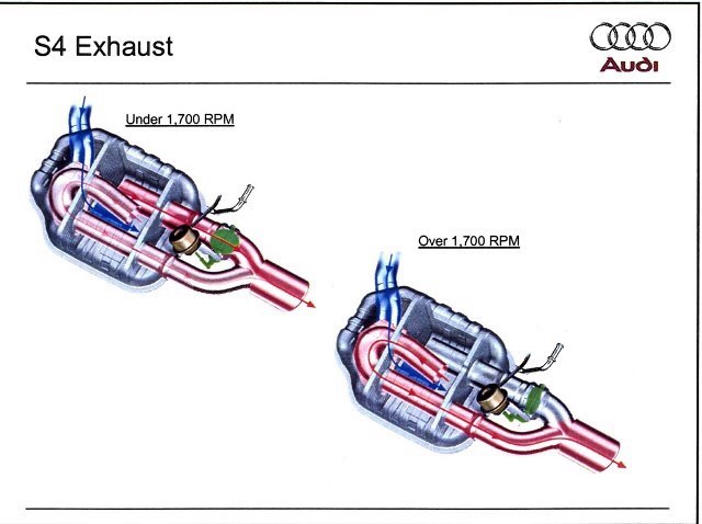

comment faire respiré nos s4 et enfin entendre nos v8
j'ai penser remplacė les silencieux part des inox adaptable cout environ 150e.
ou une idée que je vien de pensė ouvrir la marmite de nos silencieux d'origine,j'ai trouvé un schéma de l'intérieur je pense essayer cela
a vos avis

Riens de nouveau, c'est le schéma des clapets dans les silencieux,bcp les débranches pour qu'ils restent ouvert en permanence
Ah ok,en gros tu veut enlever les chicane, je sais pas si sa sera facile a resouder après par contre.a voir
Oui je veu que les tubes sortes direct ou voir un peu dans le silencieux
Car la c'est long donc ça étouffe le bruit il on remis des pots de tdi lol
au lieu de te faire chier a ouvrir les silencieux d'origine tu n'as qu'a mettre des tubes a la place
Mon beau frère avait un m3 e46, il avait vidé entièrement le gros silencieux arrière de tous la laine et tous le bazzard, sa n'avait pas donner grand chose de plus
Bas soit tu met du made in china, ou quelque chose de bien, a se prix sachant que tu peut négocier un peu, c'est pas excessif
La solution des silencieux universels est très bonne si c'est bien fait ! Surtout quand tu vois le tarif...
Vider les silencieux d'origine, très peu pour moi ! je trouve le son dégueulasse !! Ou alors pour les vider il faut mettre un tube type "mitraillette" et remplir de laine de roche à la rigueur. Si tu vides pour mettre un tube droit et fermé, c'est exactement comme si tu n'avais pas de silencieux du tout ;)
Mais bon, démonter la ligne, tout disquer, acheter la laine de roche, les tubes, modifier l'intérieur, souder, refermer les silencieux, les ressouder et tout remonter, finalement y'a autant voir plus de boulot que de mettre 2 silencieux universel...

Bah c'est ce que fait la mienne, mais ça ne s'entend pas bien sur la vidéo :( le bruit est super grave dans la réalité ;)
Modifié par dump
Voila la mienne ressemble plus a ça, mais en plus feutrée
Modifié par dump
Putain c pas mal quand meme
un peu fort quand même, ça doit être désagréable sur l'autoroute ;)
voilà un vrais v8 aussi non on peu juste supprime les inter ?
suppression inter+ clapet, ça risque de faire un son super aigu :wacko:
Modifié par dump
ah wé ! ca envoi le son sur la vidéo !!! :malelovies:

En revanche, je vous laisse aller regarder le site de bery inox. Ce professionnel supprime les silencieux. La différence entre un silencieux universel et un tube est minime je pense. Les deux montages ne sont pas homologués.

heu... pas vraiment ! Sur mon auto j'ai deux silencieux universels et le bruit est tres grave, si je remplace les silencieux par un simple tube, le bruit sera bien plus aigüe en plus d'être désagréable
Je prévois d'acquérir deux silencieux universels sur lesquels je vais souder deux sorties 2x76mm. J'hésite à supprimer les intermédiaires. Pour le moment je laisse tel quel, et on verra une fois les silencieux remplacés.
