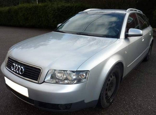

bonjour,
j'étais voisin sur le forum B5 avec une A4 1.8T AEB, et compte tenu de la route que je fais aujourd'hui, j'ai dû passer au diesel. Bébé arrivant aussi, je me suis dis qu'un break serait pratique quand même... Car la B5 berline a beau être une super voiture, elle est très peu pratique quand il s'agit de charger quoi que ce soit de volumineux :)
C'est donc une B6 de juin 2003 que j'ai acquis.
Turbo neuf, distribution récente, 0 defaut wagcom après reset et roulage soutenu, CT vierge... Bref :) du bonheur.
C'est une finition pack plus je crois, (celle qui égale l'ambiance luxe des modèles récents si je ne dis pas de bétise ?), avec le cuir et les sièges électriques, commande au volant, ce genre de bricoles. Y'a bien un radar de recul, mais je trouve qu'il sonne de manière intempestive, alors que j'ai encore 10cm de chaque côté de la voiture quand je rentre dans mon garage... lol :) Il s'agit du chassis sport, que je trouve pourtant moins ferme que sur la B5 qui a un chassis confort :)
Il y a quelques bricoles qui déconnent, comme une grille de HP abimée, le tout petit boitier escamotable de la console centrale qui ne clip pas et qu'il faut donc coincer, et une attache de balais d'essuie glace qui est cassé... Au sujet des choses qui ne vont pas, c'est tout ce que j'ai trouvé pour l'instant.
Elle dispose aussi de 5 jantes alu avec un train complet de primacy HP, vivement qu'il refasse chaud !
A venir : embrayage renforcé, condamnation EGR, et reprog. Ensuite, on verra :)

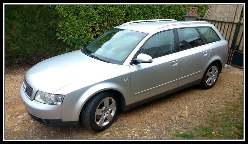

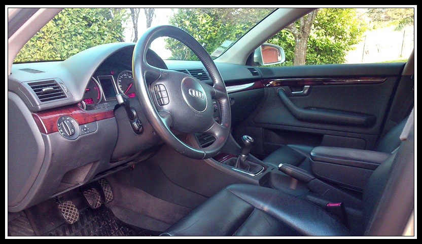

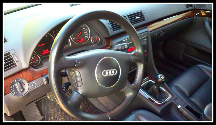

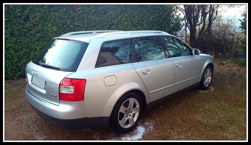

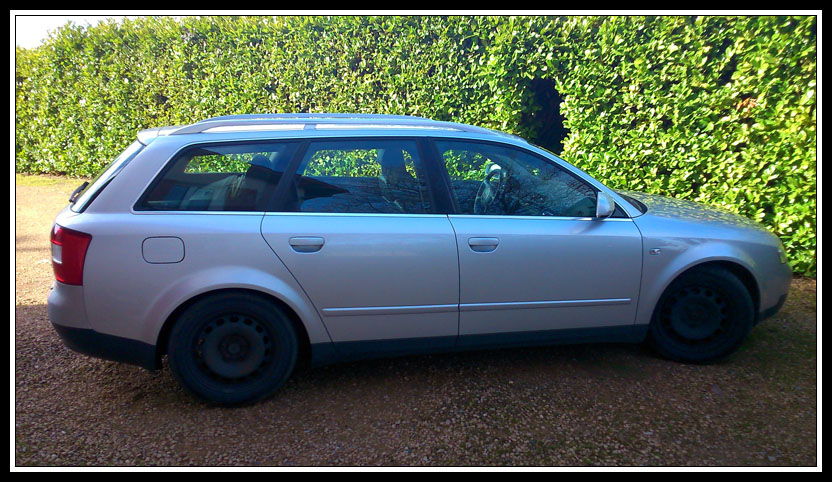

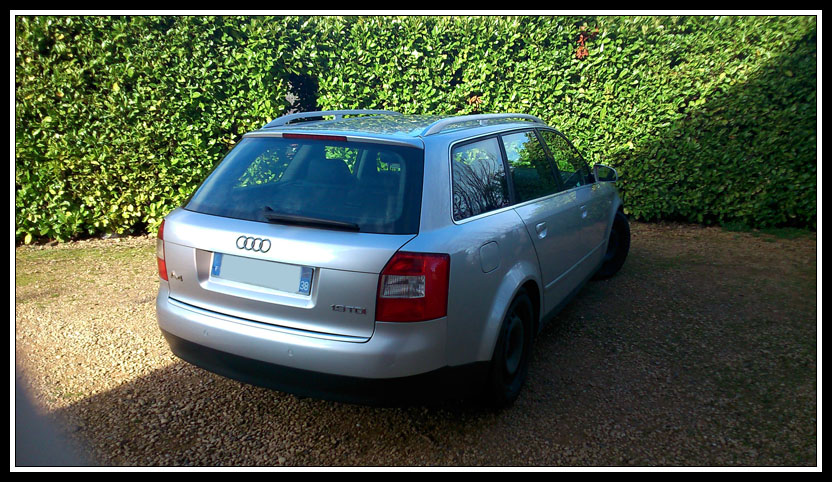

Voila, quelques photos sans prétention faites en bas de chez moi... Pas de coin joli sur le chemin, et je ne voulais pas la crotter en allant dans les vignes faire mes photos :)
On en fera d'autres plus jolies au fur et à mesure de nos voyages :)
La voiture n'a pas été nettoyé depuis la vente dimanche dernier, et les tapis Audi sont nickels, protégés par des surtapis plastiques made in Audi aussi :)
Modifié par FleuZ

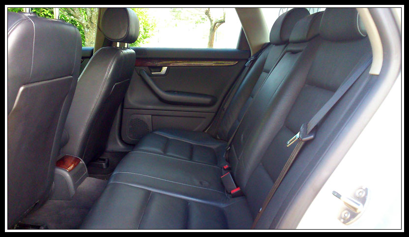

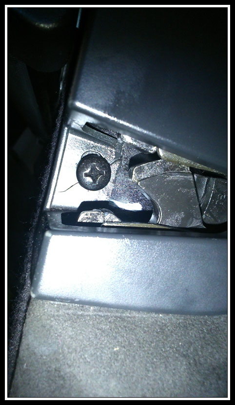

J'ai un soucis avec le système d'attache des sièges rabattables. A gauche, pas de soucis, ça clipse bien, et ça garde le siège contre le coffre... Mais à droite le système ne se vérouille pas du tout autour de la tige. Le côté droit de la banquette est donc toujours libre... pénible sur routes bosselées :( J'ai bien essayé de vérifier le système, mais j'avoue mes limites. La tige sensée vérouiller l'ensemble n'a aucune action et la manette est bloquée en position ouverte.

@ FleuZ : peut être que tu peux essayer de régler cette tige, en fait elle se dévisse un peu et elle devient réglable ( tu peux la revisser un peu plus haut ou plus bas..)
de mémoire il faut une bonne clef à 6 pans ...
Lol Ishaq toujours le premier a ce moquer :petard:
Pour ma part je suis quasi toujours seul et fait des long trajet !! Ce qui me gène c'est que je passe pas trop mes vitesse au dessus de 2000tr/min. Logiquement je devrait avoir une faible conso non?? Ou alor le fait de roulé en sous régime me fait consommé parck je doit defois bien appuyé pour relancé le bateau... Et Aussi pour le moment les 19 sont au chaud pour l'instant....
Sinon pour ta banquette Mouss a entièrement raison. Avec une clé 6 pans(BTR) taille numéro 6 normalement.
Tu la dé-serre légèrement de sorte a pouvoir la bouger et tu la rapproche vers l'avant de la voiture. Ensuite tu re-serre et fait un essai. Le crochet doit ce verrouillé facilement, mais fait bien attention a ne pas mettre trop de jeu sinon ca va faire pas mal de bruit parasite dans l'habitacle...
Il faut dans tous les cas démonter le support en plastique qui enferme le mécanisme non ? J'ai cru apercevoir une vis cruciforme face à moi à l'arrière du mécanisme.

HEllo FLeuz, non juste la tige au milieu tu met ta clé 6 pans et tu déserres, tu vas voir que tu pourras déplacer la tige.
Ensuite tu ramènes au plus proche ta banquette et tu ajustes en fonction et tu resserres, refaire jusqu'à trouvé le bon ajustement.
Tu peux lubrifier un petit peu avec du silicone ou de la graisse blanche ça aide toujours mais n'en met pas trop juste de quoi imbibé un peu.

J'essayerai de prendre une photo, car je ne vois pas encore trop où mettre ma BTR6 pour régler la tirette. La manette est bloquée et la manipuler n'a pas d'incidence sur le mécanisme de vérouillage de la banquette. Par contre, la languette avec le rouge, indiquant que c'est vérouillé ou non est complètement libre (on peut la monter ou descendre au doigt en passant derrière le mécanisme. Et levée comme baissée, ça ne vérouille rien, et ça n'empêche pas de tirer la banquette à soit.
Pas simple à expliquer, quand on voit mal comment c'est foutu. Pour ça que je pensais défaire le cache en plastique pour y voir plus clair peut être, auquel cas j'espère que la vis cruciforme suffit à dégager le cache ? :)

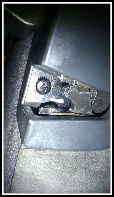

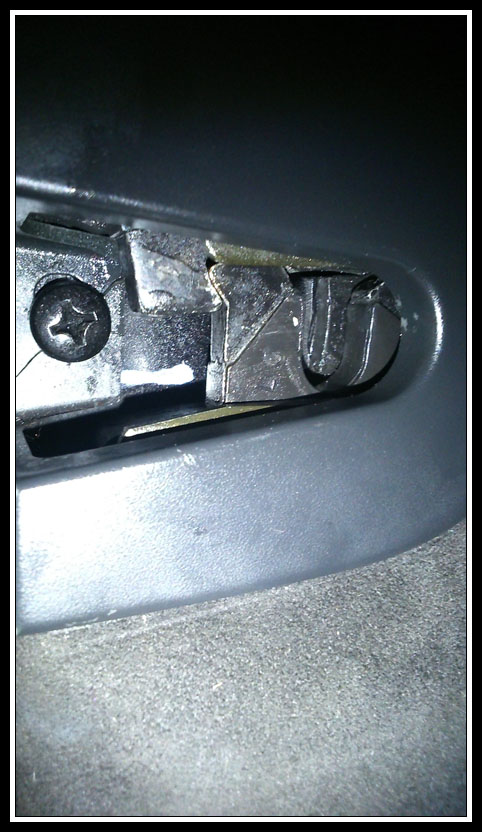

EDIT : voila les photos :
Ici, la position aperçue quand je tire la banquette
Ensuite quand je tire sur la manette
Ici, quand je pousse avec le doigt le mécanisme de vérouillage dans sa loge.
Et quand je retire la manette pour "libérer" l'ensemble.
Quand on repousse la banquette, on sent que ça racle sur la pièce qui pivote et verrouille l'ensemble, mais sans jamais aller jusqu'à l'image trois, car ça ne vérouille rien du tout. Le mécanisme semble forcer un peu... en démontant le cache en plastique, j'ai pu voir les 2 BTR dont vous me parliez, mais je n'ai pas pu agir dessus, car pas d'embout BTR... La loose. Je suppose qu'il faut agir sur celle du bas ?
Modifié par FleuZ

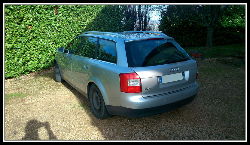

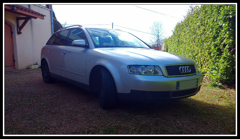

Et puis une petite photo de la voiture actuellement, avec ses pneus été :)
Quand tu le pousse avec le doigt il s'enclenche bien le mécanisme?? ont est bien d'accord sur ce fait hein? et quand tu déverrouille ça ce déverrouille ??
Si la réponse est oui as mes 3 question, c'est que tu n'as pas saisie d’où vient le problème :nixweiss: Par contre si il y as un soucis quelconque sur le mécanisme quand tu l'actionne même avec le doigt c'est que nous somme plusieurs a ne pas avoir saisie :mur: :mur: :mur:
En tous cas si le mécanisme fonctionne(soyons bien d'accord sur ce principe) le problème ne ce situe pas sur la banquette en elle même, mais sur le crochet fixé a la voiture et sur lequel la banquette vient s'appuyé... Tu verra sur ce crochet tu a une empreinte BTR au bout...
Ce n'est pas très facile à expliquer à l'écris... Je vais essayer d'être plus clair.
Mon soucis est que (je pense), la pièce en U qui pivote autour de l'axe représenté par la BTR du bas (avec le gros ressort) ne bascule pas complètement quand on recule la banquette. Du coup, quand je pousse ma banquette, la-dite pièce n'arrive jamais dans la position de la 3e photo. On sent la pièce qui racle contre le crochet quand on retire la banquette vers soit pour vérifier qu'elle est bien ancrée (sauf qu'elle ne s'ancre pas), comme si la pièce ne pouvait pas terminer son mouvement.
Alors qu'à la main, la pièce y va sans problème (comme quand j'ai essayé pour prendre les photos).
Salut FleuZ,
J'ai eu un peu le même soucis, j'avais un côté qui s'enclenché très bien et l'autre pas du tout.
Et c'est "la grosse visse" qui sort de la caisse qui était desserré et pas ajusté.
Il suffit que cette grosse visse ne soit pas pile poil dans l'axe de fermeture de ton crochet pour que ça ne ferme pas correctement (un peu le même principe que pour les crochets de portière côté caisse également.
Sur la photo la pièce 40 qui déserré se déplace de 2-3cm pour s'ajuster sur ton crochet de dossier.
Je vais voir ça aujourd'hui. Mais ça semble curieux, car en la manipulant, elle ne m'a pas semblé desserrée cette vis :-/ Mais la chose qui me fait dire que c'est pas "tout à fait pareil" c'est que la banquette se rabat impeccablement en arrière, et donc que le crochet tenu par la vis 40 ne gêne pas le trajet (et donc par voie de conséquence, qu'elle va bien à l'endroit qui devrait être le sien ?).
Mais pour l'autre côté de la banquette, on entend juste le mécanisme s'enclencher, et pas gratter comme le côté récalcitrant... Donc hypothèse à suivre ! Je vois ça tout à l'heure :) Tout à l'heure mission calorstat aussi :)

Cool bonne news ca !! et alors ta jeté un œil sur ta banquette? Je suis quasi sur que c'est ca. Quand j'ai acheté la mienne ce truc était serré,mais je devait claqué fort la banquette pour quelle ce verrouille(et encore) j'ai réajusté ce machin et depuis jamais eux de soucis... Mis a part que javait mi trop de jeu et que ca créait des bruits parasite...
