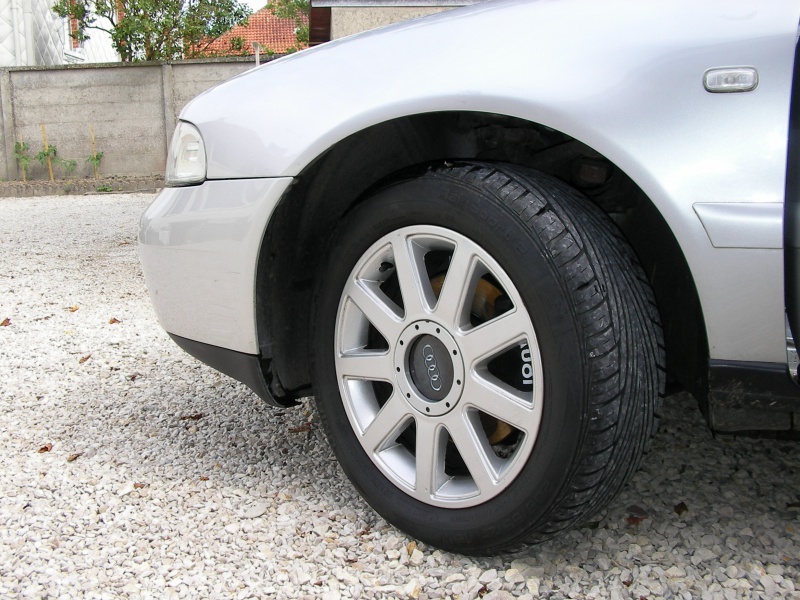

Voila... rendez vous pris pour le 12 avril pour changer les 4 chaussettes de la voiture. Ce n'était juste plus possible, ça glisse même sur le sec dans les ronds points :)
ce seront donc des Dunlop sport Bluresponse. J'ai hâte, parce que y'a vraiment des fois où je fais de l'huile avec juste une olive dans les fesses :)
Tu nous mettras une photo des vieux pneus qu'on se marre un peu ! :d
Les fessiers en béton, je n'en ai jamais douté Paul, je suis un sportif dans l'âme... Mais parfois dans l'âme seulement :p
Pour la photo, franchement, ils ont encore une bonne gueule pourtant, mais leur comportement s'est dégradé trop fortement pour pouvoir faire des voyages en sécurité avec femme et enfants :) J'ai mis les 2 pneus les plus en forme à l'avant pour guider l'auto (je sais rattraper une voiture qui survire... mais une voiture qui tire tout droit, y'a rien à y faire)... Y'a plus qu'à rester un peu calme pendant une semaine et demie. J'ai retiré un peu de pression à l'AR pour maximiser leur travail... 2 bars.

Et voila... C'est fait.
Un touché de route COMPLETEMENT différent... Autant avec les primacy, c'était un peu ferme, très direct, et ça me faisait couiner toute la banquette arrière, autant maintenant, c'est plus doux, silencieux, et ce qui fait bizarre au début c'est de sentir les boudins travailler... Limite tu les sens se déformer quand tu attaques... Mais ça accroche sévère !! impossible de mettre l'anti-patinage à l'oeuvre sur le sec, à part en 1ere, contrairement aux primacy fatigués, où même en 3e, ça lui arrivait de clignoter.
J'en suis donc très satisfait... Pour le prix, ça vaut pas le coup de regarder d'autres marques qui te feront gagner 2-3 euros :)

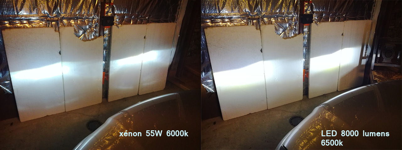

Bon ben comme j'étais absolument pas satisfait du xénon 2nde monte, j'ai franchi le pas, et j'ai pris des ampoules LED H7 pour passer tout mon éclairage ainsi...
J'avais un peu peur de zones d'ombres, ou d'avoir quelque chose de mal découpé, et franchement... c'est nickel. La lentille absorbe une bonne quantité de lumière (j'ai pris 2 kits, histoire passer aussi le pleins phares en LED), et une fois les codes allumés, lorsqu'on allume les feux de route, on devient aveugle... Mais vu qu'on est sensé les allumer que quand on est seul... Pas de soucis. La découpe du faisceau est rigoureusement identique, j'avais tracé sur le polystyrène pour pouvoir régler correctement :)
J'ai été un peu emmerdé pour l'installation de ces plein phares, car le radiateur est vraiment un problème pour les pates de fixations... Je me suis vu contraint de limer le radiateur par endroit pour pouvoir faire passer les pattes sur la bague de maintient... Pour ceux qui ont des blocs optiques de b5 ph2 ou B6 et au delà, pour les pleins phares, je vous recommande chaudement de choisir un modèle avec un dissipateur à tresse... Ce sera bien plus rapide et pratique.
Mais j'ai vraiment un résultat dont je suis très satisfait... Le xénon tirait franchement au bleu avec du 6000k au point que je me suis demandé si on m'avait pas refilé du 8000k (et c'était très perturbant sur la route, les couleurs étaient complètement faussées), d'où la faiblesse de l'éclairage malgré la puissance. Pour les LED, c'est blanc ultra bright, c'est franchement plus homogène, et vu l'épaisseur du faisceau (en comparaison), je suis confiant. Pour ceux qui doutaient encore, et qui hésitaient à passer le cap des LED derrière des lentilles, je vous laisse juger (ce sont les mêmes exifs : f 2.0, 1/160s, ISO 320 pour les deux photos)
Ha oui, aussi... Un autre argument de poids : 1 kit xénon 55W de bonne facture avoisine presque les 100€ avec un ballast de qualité (ce n'était peut être pas mon cas)... Là j'ai eu 2 kits H7 LED pour 44€ livrés... Certes fallait pas être pressé vu que ça prenait le bateau depuis l'autre bout du monde, mais bon...
Je pense pas qu'ils sortent 20 000 lumens comme indiqué sur l'annonce lol... ils sont plus proche de ce que j'ai marqué sur la photo, car ils éclairent quasi comme ceux que j'ai monté sur la moto... Si vous voulez plus de précisions, ce sont des LED COB (et pas des CREE, ni des luxeon philips) de chez Bridgelux, importés chez les tinois et revendus pour pas cher :)

A la base je voulais du 5000k, car c'est la température pour laquelle la filtration laisse passer le plus de lumière :) Mais le vendeur n'avait que du 6000k (mais... comme marqué plus haut, pour tant tirer au bleu... ça devait même être bien plus haut)... J'ai racheté des ampoules en 5000k, mais j'ai même pas eu le goût de les tester... J'étais amer même.
Du coup j'ai une paire d'ampoules xénon 55W 5000k embase métallique (au moins, ça vibre pas comme ça) à vendre :) Même pas montées lol si ça intéresse quelqu'un :)
C'est vrai que les ampoules GE halogènes que j'avais précédemment (datent de l'époque de Blouf ^^) éclairaient pas si mal... Mais après avoir installé des H4 LED sur la voiture de ma femme, elle se plaignait de ne pas y voir grand chose sur les trajets nocturnes... Et c'est vrai que c'était plusieurs crans en dessous en terme d'efficacité... Avec mes horaires et les siens quand elle prend ma voiture, j'ai voulu améliorer la chose. Ben la prochaine fois je suivrai mon instinct au lieu de me faire peur pour "rien" :) Ca évitera de perdre de l'argent. Le truc où j'ai de la chance c'est que j'ai un des ballast qui merdait... (variation d'intensité...) Du coup je vais me faire rembourser.

Parce que je viens de rouler un peu de nuit, et ça éclaire fort... Pas de soucis... Par contre, j'éclaire franchement trop bas, et ce malgré un tracé du faisceau avant démontage. En fait j'ai entendu et senti comme un espèce de cran, puis un tout petit crac, puis la molette de réglage tourne depuis dans le vide sans rien faire pour ma hauteur de phare... Je suis dégoûté.
Tiens, fais ton choix après :) Je pense pas qu'il y ait de mauvais choix... Le tout étant de ne pas croire aux puissances miraculeuses lol
