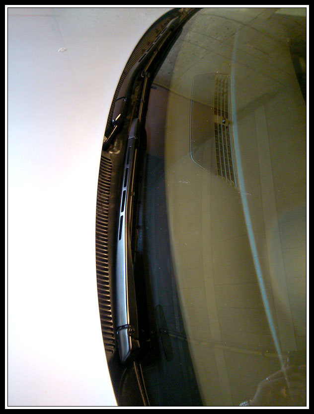

Voila, j'ai acheté les bras et balais d'essuie glace flat... pour l'avant... l'arrière on verra une prochaine fois :)
plus qu'à les recevoir... trouvés sur la bay allemande pour moins de 70€ livrés, origine audi :) suis content
Voila voila...
Les bras sont arrivés, et je les ai changés :) Un peu pénibles à retirer, mais au bout de 5 minutes de WD40, voila le travail :) J'ai oublié de remettre les caches quand j'ai pris la photo, je venais de régler la hauteur de ces derniers correctement ^^
Par contre, le pare brise a déjà eu le temps d'être rayé par les précédents, donc ça racle très bien... Mais ça couine pas mal... donc j'ai pulvérisé de la graisse silicone sur toutes les liaisons pivot, ainsi que sur les points d'ancrages des ressorts de rappel.
A voir pour la suite... mais pour 68€ livrés, ça serait dommage de se priver. le mois prochain, je fais l'essuie glace arrière :)

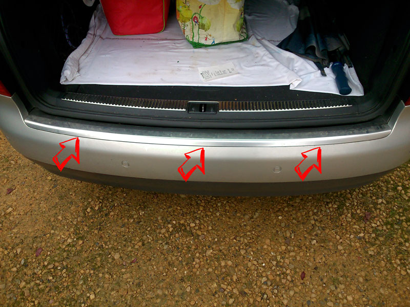

Et puis sinon, je me suis fais tamponner le cul alors que j'étais arrêté à un cédez le passage... Résultat, même si le bouclier n'a pas bouger, que tout est fonctionnel (juste la peinture un peu écaillé du à la contrainte appliquée), ça a suffit pour me faire sauter les attaches de la barre chromée, qui sont sur le seuil du coffre... Vous verrez que même avec la photo ça n'a pas été impacté très fort.
Vous auriez la ref à tout hasard et un prix chez notre revendeur aux anneaux préféré ? Parce que je sens bien la connerie du genre "125€" pour un bête bout de plastique... Je préférerais la changer, mais j'aurais des scrupules à demander autant d'argent à la responsable de ces faits... Un coup de colle est si vite arrivé :x Surtout que ça n'empêcherait pas de démonter le bouclier en cas de besoin, alors bon... bonne ou mauvaise idée ?
Je ne suis pas encore allé voir en casse, mais bon... voila, à vot' bon coeur, si quelqu'un a Ekta, ou ce genre de choses. Merci :) 260 000km sous peu la mémère d'ailleurs :)
Ah ouais c'est relou en effet, il m'était arrivé la même chose... Une nana qui tapait un texto en arrivant à un stop... Bref !
Teste quand même tes radars de recul qu'ils n'aient pas cassé. Et si le coffre ferme toujours bien, sinon c'est que ça a bougé et c'est plus ennuyeux et $$$
Pour le jonc chromé je ne sais pas du tout... Quand elle était passée en carrosserie chez Audi ils l'avaient démonté car je n'ai pas de traces de peinture, donc ça doit pouvoir se clipser/déclipser je pense.
Je laisse un connaisseur te répondre sur ce point
Modifié par GuStronic
oui ca se clipse les miens sont casses et j ai mis du double face ca bouge pas.
Pour le liquide de direction prends le chez audi
C est un special et tu l as pour une quinzaine d euros le litre
Je pense que je vais faire pareil que Vincent, du double face et ça ira bien...
pour le liquide de direction je ferai ça aussi... Une idée de la contenance ? Ca doit pas être énorme je pense.
merci pour vos réponses :)
ha cool merci :) encore mieux :)
Hello Fleuz,
J'espère que kikinne va bien depuis le temps, je suis plus trop sur AP,
voilà les réfs pour tes clips de barre chrome pc arrière.
Pièces d'appui plastique PC (juste derrière la barre chrome côté coffre) 8E9 807 421 01C (19.46 ttc)
à titre d'info : Baguette deco Aluminium 8E9 807 443 3Q7 (108.24 ttc)
si t'as besoin d'autres choses n'hésites pas
Voir photos : Pièce N° 24 => https://www.dropbox.com/s/tsmfximeji1ait1/Capture.JPG?dl=0
Pièce N° 14 = baguette
Modifié par malcomx34
ha super ! avec l'éclaté en plus, génial :)
Du coup pour la faire sauter complètement, il suffit que je tire vers moi et vers le haut ? Car j'ai jamais osé tiré sur un élément qui ne vient pas "directement" :)
Et la baguette d'appui, elle est juste maintenue par la languette ? Ca avait l'air bien immobile à l'inspection.
C'est fou qu'ils se gavent comme ça sur les prix pour une bête baguette en plastique couleur alu... :(
