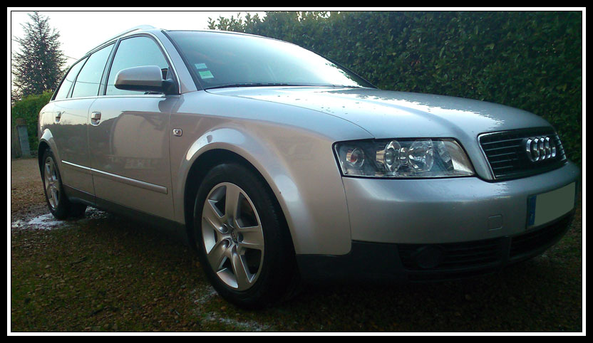

Bon... ben aujourd'hui il faisait beau et la voiture était affreuse...
du coup petit lavage :) elle est encore plus belle, et ça me permet de remarquer qu'elle a encore plus de petits pocs que ce que j'avais remarqué avant :( La carrosserie aurait bien besoin de plusieurs retouches un peu partout... Des gravillons qui sont venus taper à droite à gauche.
Et maintenant elle présente à peu près bien, ça me fait plaisir :)

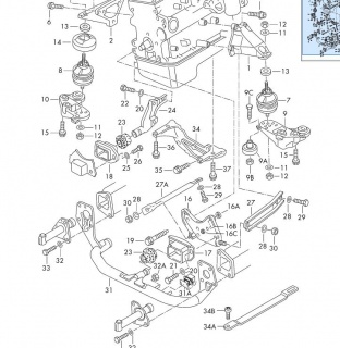

Contrôle tes supports moteurs, si cela n'arrive que sur le point d'accroche sur les rapports.
faudra que je les trouves, et que je regarde ça oui... en la mettant sur rampe, ça peut suffire à objectiver l'usure de ces derniers ? sont faciles à changer sans gros outillage ?
Salut oui sur pont ceux de devant sont accessibles.
Il y en a deux gros derrières que tu vois par le compartiment moteur, je pense que ceux de devants sont plus là pour stabiliser, et ceux de derrière c'est sur eux que repose le plus gros du moteur.
Yop ! Donc j'imagine que sans chèvre pour soulever le tout, ça va être compliqué de les changer :) Je regarderai l'état et si faut les changer, je ferai faire si jamais c'est comme ça :)
Celui de l'avant inférieur, il se change facilement, je l'ai fais faire sur la mienne très simple
Les autres sont pour le moment en bonne état ce sont des coussinets hydraulique (7 et 8) je pense que eux supporte la majorité du poids du moteur.
Les supports avant sont là que pour stabilité je pense, sur le dessin c'est le 23 en bas, il y a l'autre identique un peu plus haut
Modifié par malcomx34

  • 23 => 8E0 199 339 (Butée Caoutchouc) 8.28 euros ttc (attention cette pièce est à deux endroits à l'avant du moteur)
  • 9A => 8E0 199 547 (Masse antivibratoire) 39.96 euros ttc
  • 8 => 8E0 199 382 K (Coussinet hydraulique droit) 128.38 euros ttc
  • 7 => 8E0 199 379 AB (Courssinet Hydraulique gauche électrique) 127.18 euros ttc
Je pense avoir fait le tour, tout le reste n'est que métallique....

Toujours la suite de ces tremblements bizarres...
J'ai du faire une marche arrière dans une côte assez forte, et les tremblements au point de patinage étaient juste impressionnants... On entendait le tremblement autant qu'on le sentait dans l'habitacle... mais que au point de patinage, et lorsque le couple transmis à la boite était important (c'est qu'il faut la faire remonter la mémère d'une tonne cinq !)...
Du coup je suspecte quand même l'embrayage d'être bien dans les choux, même s'il grippe bien :(
vous en pensez quoi vous ? :) toujours aucune vibration une fois le rapport bien enclenché en marche avant.
