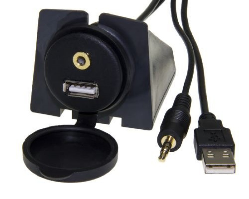

Moi j'ai toujour pas instalé le mien car je vais y mettre sa dans le cendrié
Comme sa rien dans la boite a gant tout sera caché et pas de file jack qui traine en vrac.
Pourrait tu nous donner le lien ou acheter cet adaptateur ?

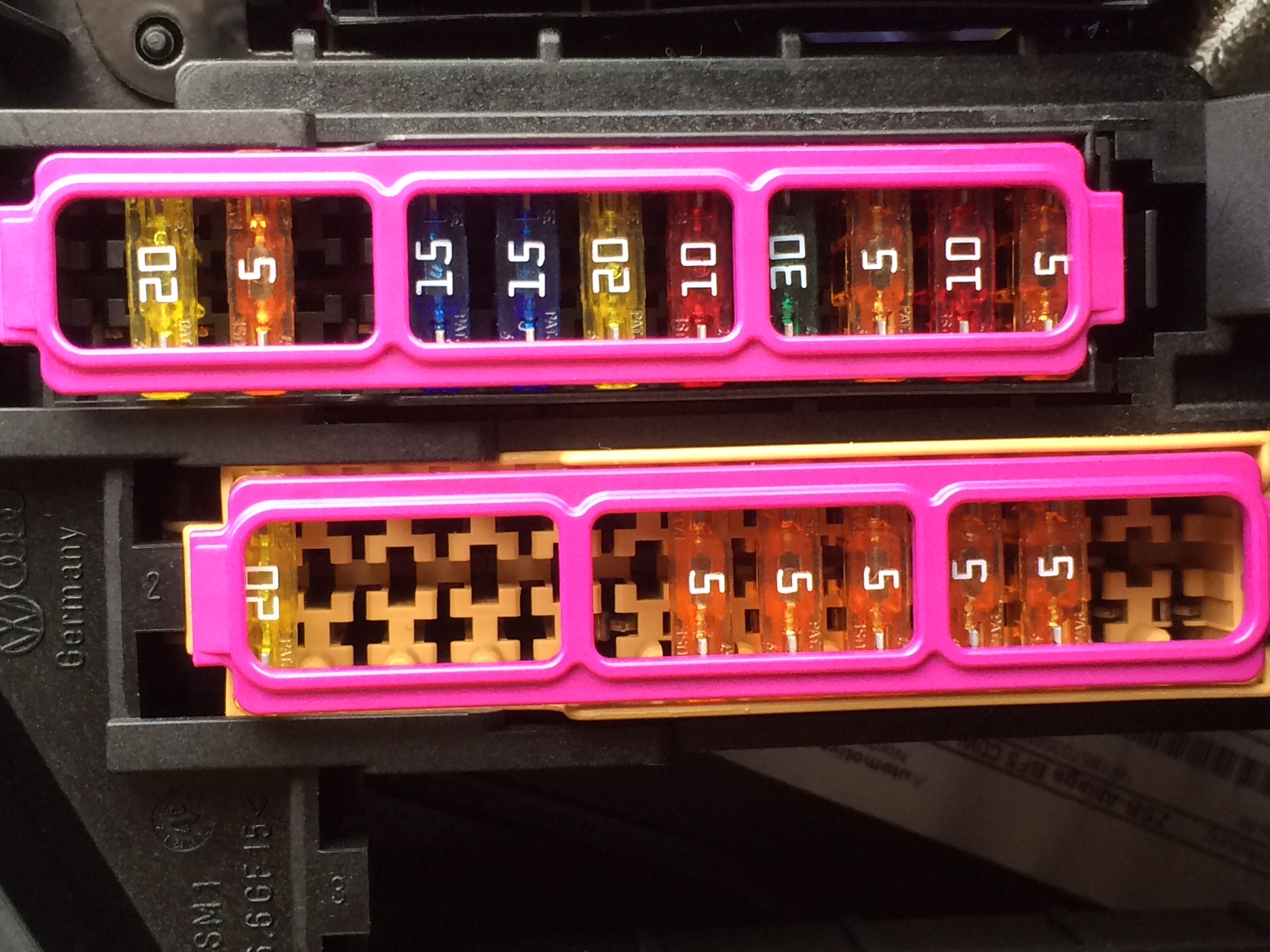

J'ai utilisé l’emplacement du fusible comme indiqué dans la notice (Rangée 1/position1) par l'arrière du bloc, ça à fonctionné dès la mise en place du fusible. :marcelpoire:

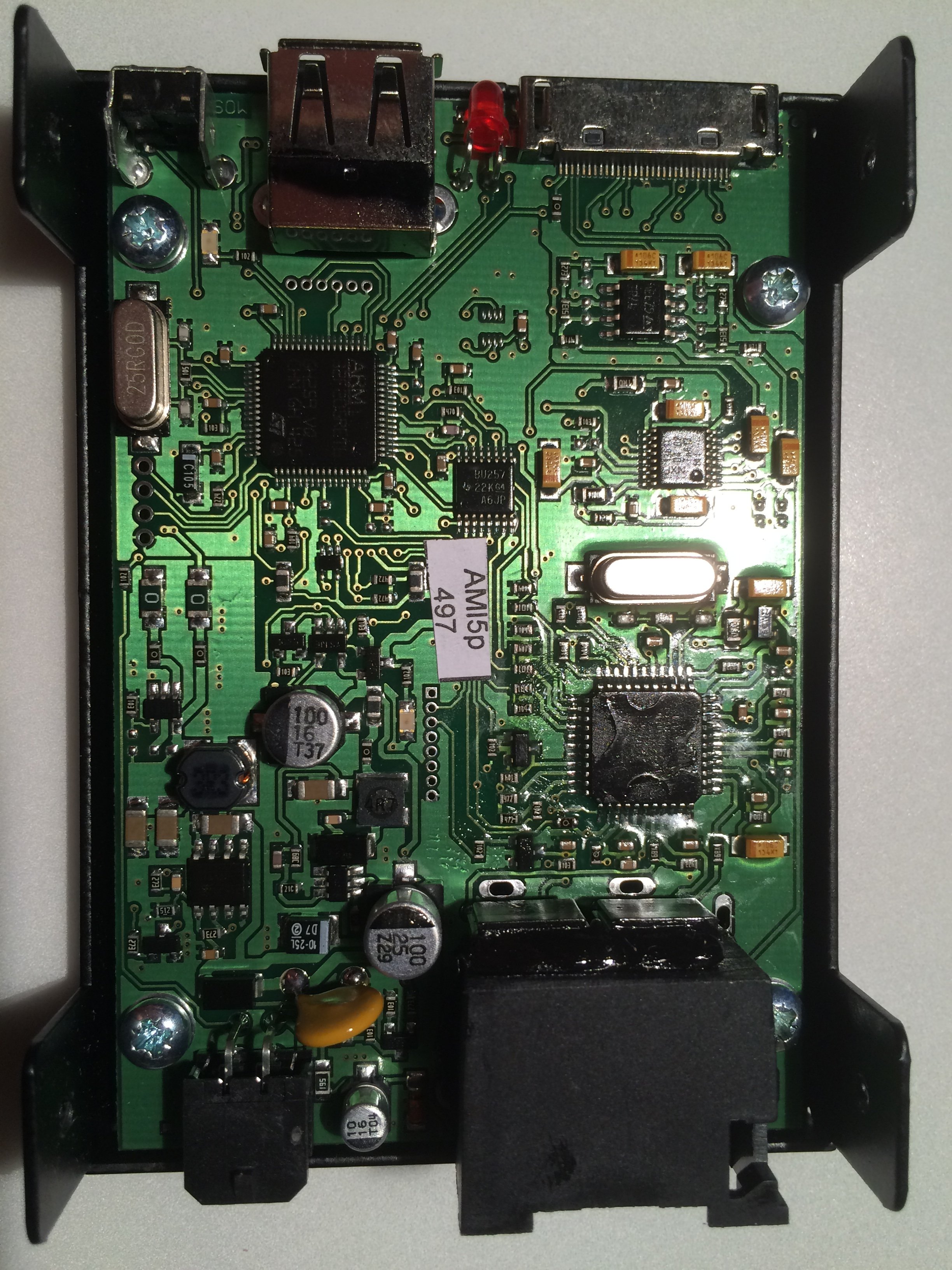

L'intérieur de la "bête" : 750409IMG1170.jpg
