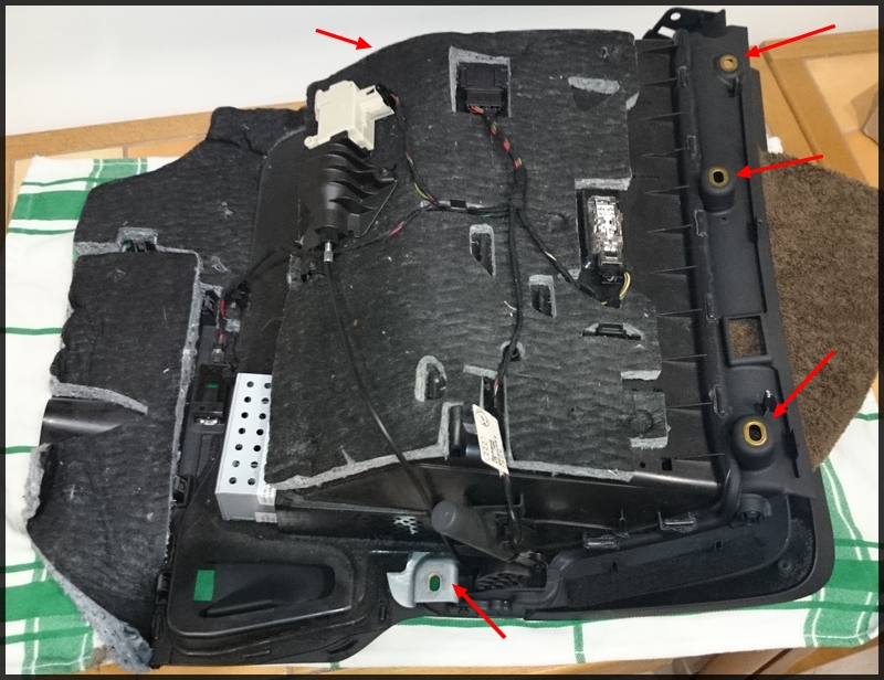

Une fois la boite a gants retirée, voici l'endroit où se trouve les 5 vis :

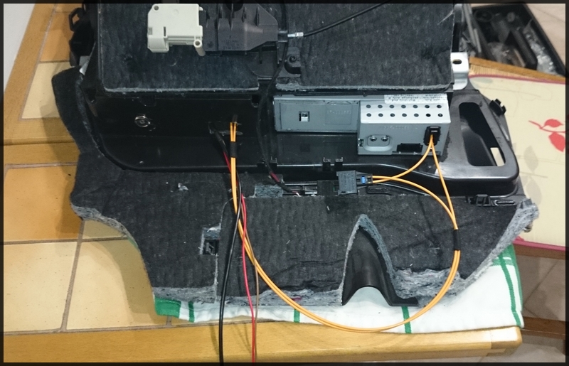

Le cable optique :

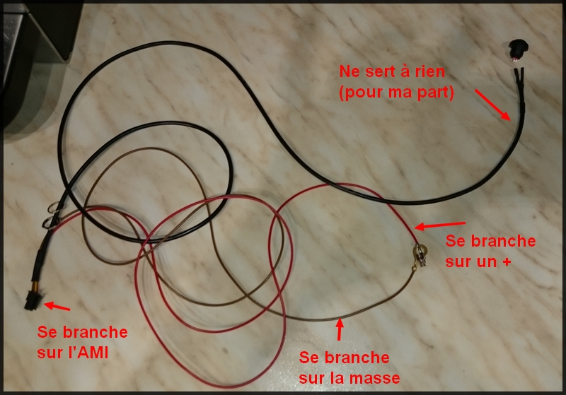

Les câbles d'alimentation :

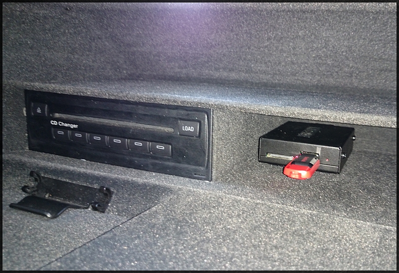

Et cela donne ceci avec la clé usb branchée :
Joli !
Du coup tu as usb et SD en façade et une connection pour brancher un câble ami ?
Tu as en façade, le port USB dont je me servirai 100% du temps, et l'autre, à priori, vu les câbles fourni, est le port Apple :)

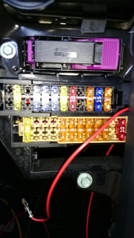

autre chose, le 12V vous le prenez ou?
merci
C'est sur que sur A5 il va falloir démonter pas mal de chose pour l'installer derrière le tdb, et apres mettre les câbles qui arrive dans la boîte a gant par exemple.
Le 12v tu peux le prendre dans la partie des fusibles côté passager, Tony si ta encore la photo tu peux montrer a Kev moi je l'ai plus
Oui le boîtier sera donc à intégrer derrière quelque part.
Si vous avez une photo de la ou vous branchez le 12v ça sera top.
Je l'ai branché sur le porte fusible côté passager mais pas dans le même orifice que Drin-Drin car j'ai quelques fusibles en plus :)
Je mettrai une photo des 2 versions des que je peux (je suis sur mon bigophone la)
Je vais être plus rapide que Tony ^^
Donc sur le côté du tableau de bord côté passager, il y a plien de fusible avec des places vide.
Sur la mienne:
Sur celle de Tony (câble non brancher encore mais il a branché son câble entre le fusible de 10A rouge et celui de 5A jaune sur ranger du haut)
On voit bien la difference de nombre de fusibles mais l'emplacement choisis pas Tony est libre aussi sur la mienne.

et le connecteur qui va sur le porte fusible est fournit avec le VNS?
Oui tout a fait, comme tu le vois sur la dernière photo de Drin-Drin sur le fil rouge. Mais perso, je l'ai changé par un modèle plus petit pour que ça rentre en douceur, sans trop forcer ;)
