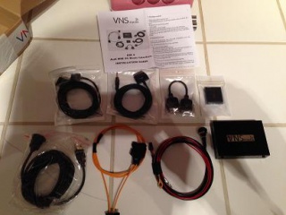

bon, j ai moi aussi passé commande ce soir!!!
Modifié par yv12
reçu cette apres midi!! :roi:
Modifié par micha92

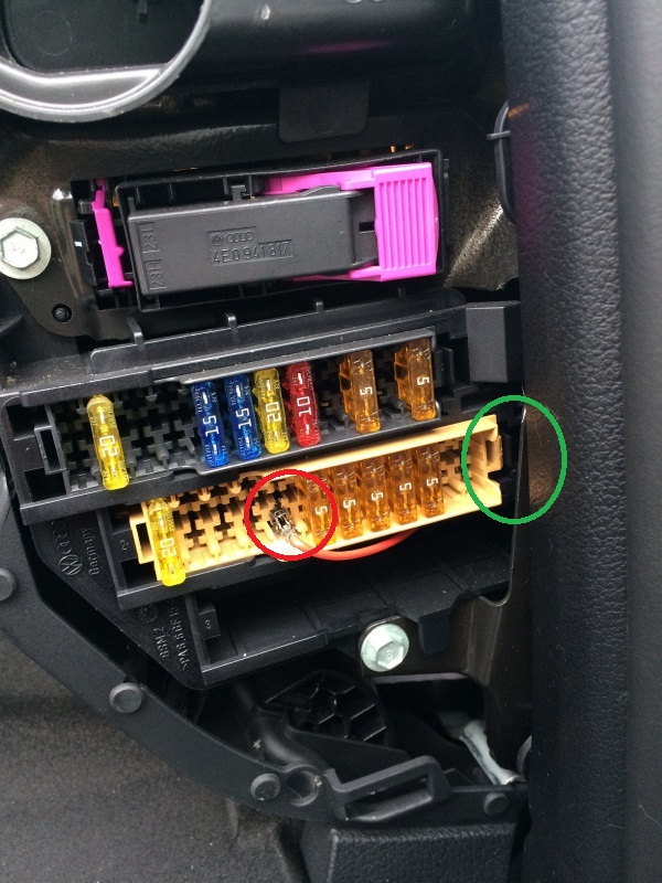

Donc je confirme je l'ai bien recu mon boitier je m'interoge juste sur l'emplacement du fusible fourni avec et ou mettre le switch
J'ai modifier le branchement du (+)
J'ai dé clipsé le bloc fusible beige et je l'ai sorti par l arrière voir cercle vert pour le branchement du (+)
par rapport a la photo cercle rouge, j ai brancher le câble rouge du vns media en haut (au dessus du branchement de la photo) comme ca je peut utiliser le fusible fourni.
Pour le moins, il y a une photo pour se raccorder dans un post au dessus.
sinon, ca fonctionne bien.
sauf qu'il ne reprends pas ou il s'est arrêter après avoir couper le contact... peut être mon branchement sur un plus après contact justement... pas grave pour le moment.
http://781394779710branchementad.jpg
Modifié par yv12
Merci yv12ais j'ai pas tres boen compris quamd tu dit " j ai brancher le câble rouge du vns media en haut (au dessus du branchement de la photo) comme ca je peut utiliser le fusible fourni "?
Sur la photo, le câble d alimentation est brancher sur le porte fusible beige par l avant.
Moi j ai brancher ce même cable d alim par l arrière du porte fusible et au dessus.
Le cable d alim a une broche / pince qui se glisse dans le porte fusible beige. Comme ça, rien ne dépasse par l avant...
Et apres tu y met le fusible dessus c'est sa?
yes. :roi:
a l endroit ou je met le fusible, le bas est déjà câblé d'origine et avec mon câblage au dos en haut, quand je met le fusible le jus passe entre le bas et le haut a travers le fusible :reflexion:
plus je me lis, plus je m'embrouille!!! :mur:
Lol merci a toi en tout cas tout es clair maintenant en gros si j'ai bien apris ma lecon sur la photo le branchement est en direct sans fusible?!
Sa y est je compren mieux lol apres le fusible on le mais ou on veux temps qu'il y a la place si j'ai bien compris

Salut à tous,
Malgré cette s***** de sciatique qui traine à me lâcher, j'étais tellement impatient de monter le VNS que je me suis lancé ce week-end dans la mise à jour de l'ODB (1h30 en partant de la version 12) et dans la pose du VNS que j'ai mis dans la boite à gants (attention à bien penser à laisser assez de place pour que la clé USB enfichée ne vienne pas empêcher la fermeture de la boite à gants, j'ai pas eu de problème mais je me suis aperçu au moment de la fermer que ça passait à 2 mm).
Et là 2 surprises :
La première, alimenter le VNS en +12V ! Car force est de constater que ma boite à fusible est bien plus remplie que toutes celles en photo et n'avait plus que des emplacements non alimenté de disponible.. sauf 1 (quel soulagement quand j'ai aperçu le premier emplacement en partant de la droite sur le bloc fusible beige alimenté et disponible) par contre l'accès par l'arrière pour enficher le câble afin de pouvoir mettre le fusible était rendu impossible par tous les câbles d'alim d'où un branchement en direct comme la plupart d'entre vous.
Le deuxième, sur le porte fusible noir j'ai un empalcement sans fusible alors qu'il y a pourtant un fil en haut et en bas... Je n'ai pas encore regardé dans le manuel à quoi cela pourrait bien correspondre et me pose surtout une grande question : pourquoi le fusible n'y est plus ? Il me semble de mémoire que c'est l'emplacement à droite du 20A que l'on peut apercevoir seul du côté gauche du porte fusible.
Sinon j'ai aussi mis en place l'interrupteur dans la boite à gants tout en haut à gauche comme ça il est accessible depuis le poste de pilotage sans perdre la route des yeux ;)

Sinon je viens de contrôler d après le manuel le fusible est celui du contrôle de pression de pneumatique. Les jantes n étant plus d origine à mon avis les capteurs ont disparu avec d'où le retrait du fusible.
