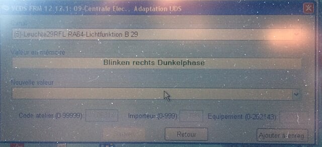

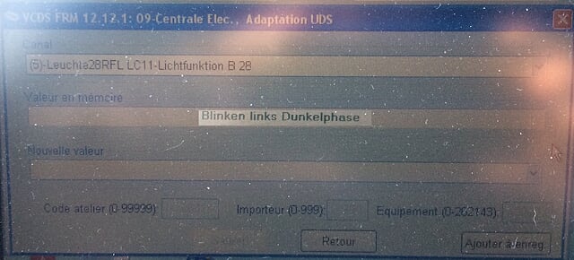

Manip pour avoir les "clignotant dynamique arrière" sur A3 8V équipé de feux halogènes.
Pré-requis:
- Ampoule H6W BAX9S Orange x2 (http://www.la-becanerie.com/scooter/electrique/ampoules/ampoule-de-mini-clignotant-orange--h-6w--bax9s-12v-6w.html)
- 2 Codage
Attention: Après changement des ampoules, les feux de recul fonctionneront toujours mais seront orange !!!
Note : Le changement des ampoules de clignotant et feux de recul par des led orange donneront surement un meilleur résultat.
Codage:
Module 9 (Central. Elec)
Entrée le code de sécurité (Fonction 16): 31347
Puis Adaptation (Fonction 10)=>
A1.png?psid=1&width=640&height=290&cropM
A2.png?psid=1&width=640&height=292&cropM
Sur la vidéo, les ampoules sont celle d'origine.
https://youtu.be/WEF26_vMfFM
