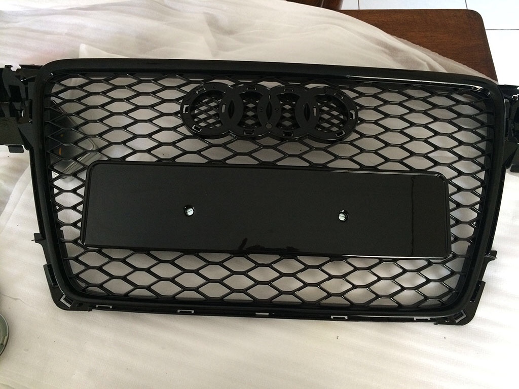

Ha ha ca y est tu l'as reçu 😆!
Maintenant il y a plus ka😊
J'espère pour toi que ca sert pour le montage mais il me semble que non car la calandre est vissée que sur le PC de mémoire 😕.
Oui ça devrai pas poser de probleme...
Vivement que ce soit monté !!
Franchement je pense pas que cette pièce serve. Elle forme pas du tout un crochet ou autre qui pourrait servir.

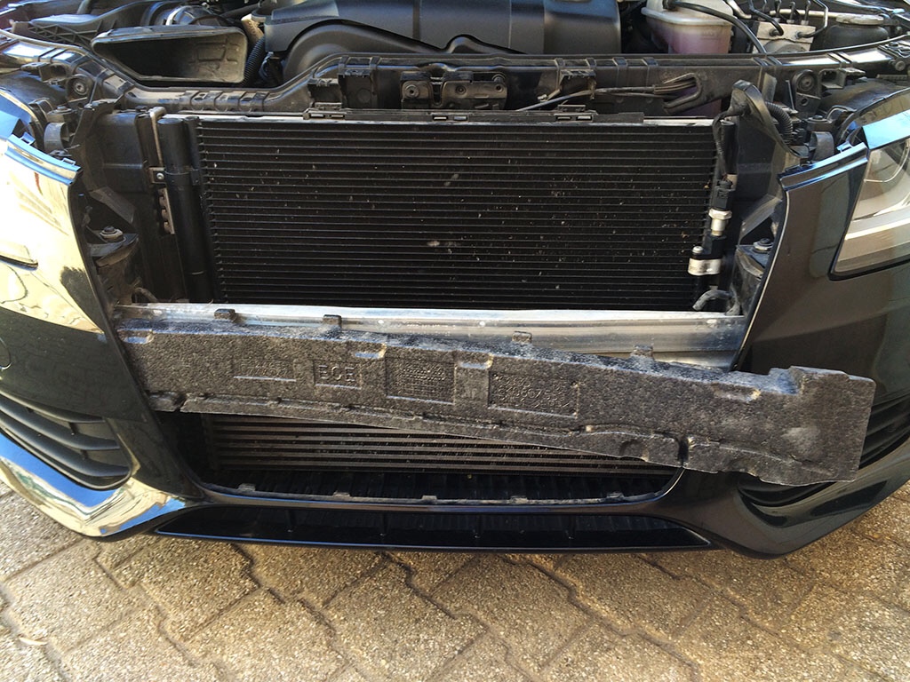

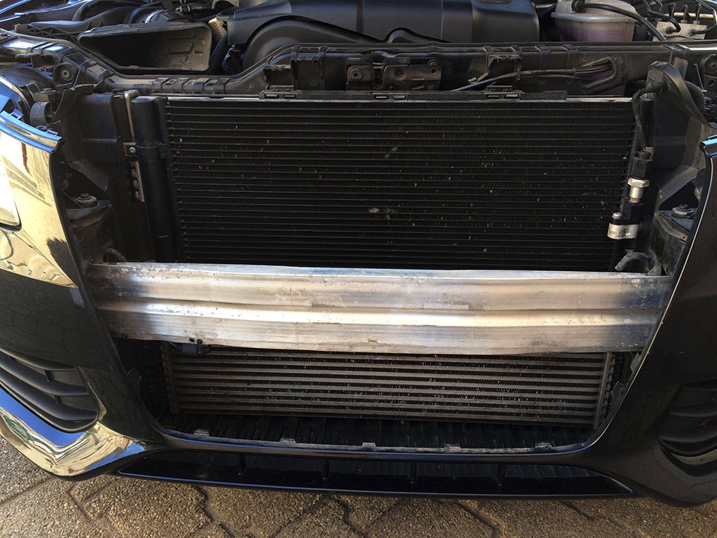

Dites moi, faut il enlever la plaque d'immatriculation avant d'enlever la calandre à cause des rivets certainemet pris dans la mousse ? Et cette mousse comment l'avez vous enlever ? Avez vous enlever les phares pour vous aider à enlever la calandre ?
Et enfin une fois tout dévissé faut-il pousser la calandre pour la déloger et enfin la soulever vers le Haut ?
Une autre question??? 😁
1 - Pas besoin d enlever la plaque
2 - La mousse se glisse entre la calandre et la barre
3 - Perso j ai retiré les phares pour avoir un meilleur accès aux vis
4 - Oui tu pousses le bas de la calandre vers le moteur et tu la glisses vers le haut.

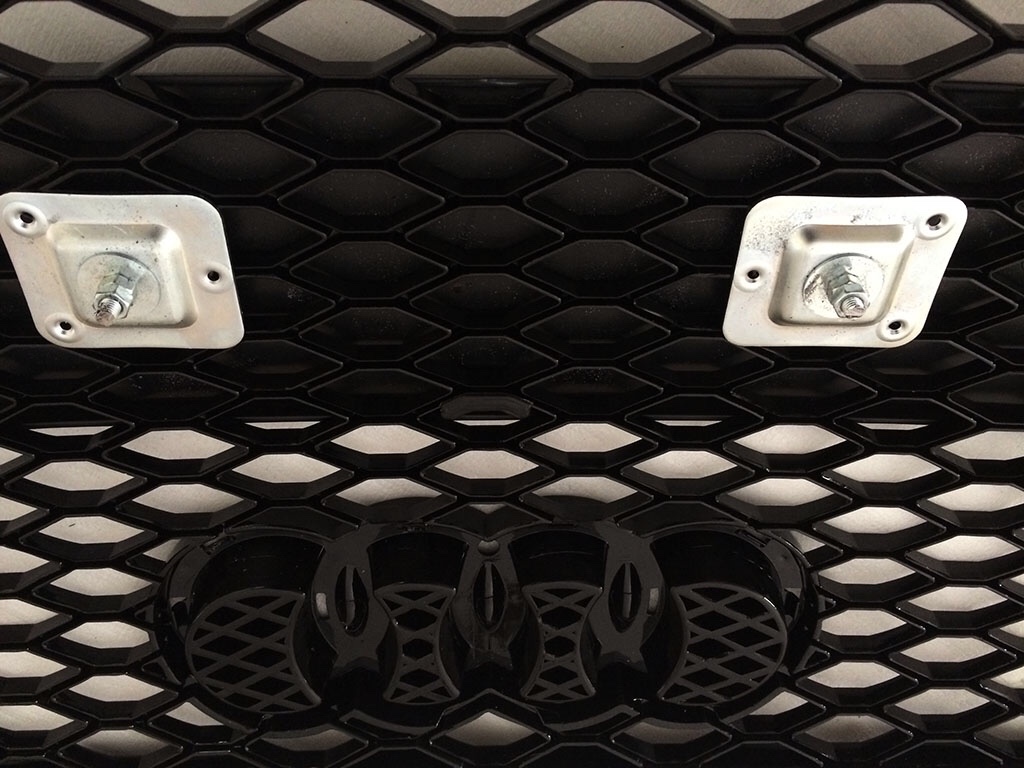

Et comment avez vous fait tenir votre porte plaque sur la calandre ? fc4ddd863b727f5b55ed851c35a6d911.jpgf31204be9135d73f608267591f8e994b.jpgfebb9b6037a684b016d48b2a7b2febab.jpg
Merci à vous
Je suppose que je dois d'abord procéder à la pose de la calandre puis celle du porte plaque.
Moi j'ai mis un boulon/ecrou avec une rondelle derrière et voilou.
Pour moi c est la meilleur solution Thebest...et la plus simple!
Je pensais faire cela bon ça va si je suis pas le seul.
J'y avais même pas pensé, mais il est clair que c'est la solution la plus simple :)

Perso, j'avais suivi ce tuto lors du changement de ma calandre et en retirant toutes les vis et les clips, au bout de 2 heures je n'ai jamais réussi à retirer cette fichu calandre.
Du coup j'ai démonté le pare-choc en 5 minutes et la calandre et venue toute seule. Ensuite 10 minutes pour remettre la nouvelle calandre le pare-choc!

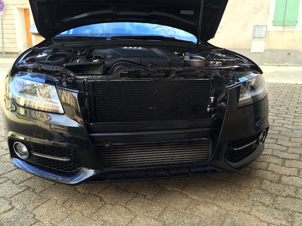

Bon ce weekend on va essayer de monter cette calandre. Première chose j'en ai chier pour juste enlever les anneaux black brillant sur la nouvelle calandre.
Un truc que j'ai vu aussi, la contour de la calandre peu se changer en lieu et place donc je pourrais très bien remettre juste le contour chromé si je ne veux plus de celle en noire brillant.
J'en suis très content. Facile à démonter et à remonter. J'ai juste peter les encoches ( car ça j'ai vraiment galerer à enlever les anneaux sur la nouvelle mais aussi l'ancienne calandre une horreur ce truc) du sigle des anneaux Audi. J'ai donc juste procéder à du collage.
Le pare choc vient de mettre dans ce trou. Donc sa ne gêne en rien la pose :)
Oublie pas de prévoir de la peinture. Moi je l'ai rerefaite avec de l'anti gravillon noir et c fort épais et ne bouge plus car les caillou faisait craquer la peinture de la traverse.
Soit pas presser en le montant sa va tout seul. Faut juste être patient et pour cela je n'ai aucun doute.
Édit: j'étais off et donc en retard sur ton topic. Content que tout soit fait convenablement. Et oublie pas de vérifié que t cache ab soit bien clipser pour pas avoir la même blague que moi.

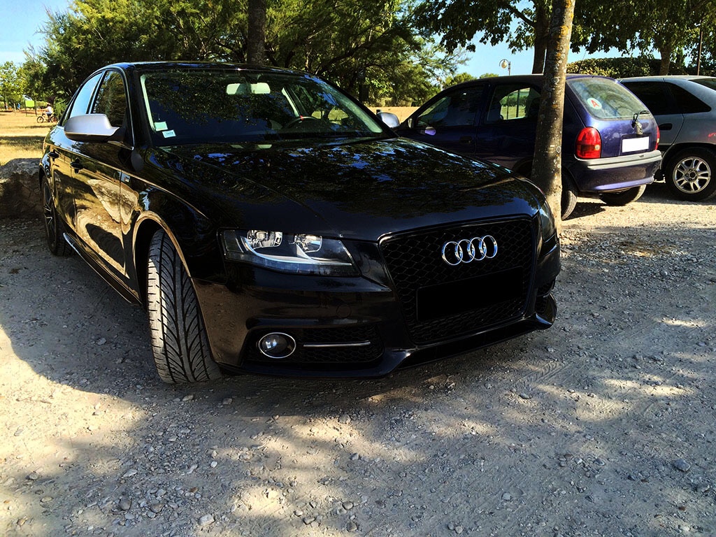

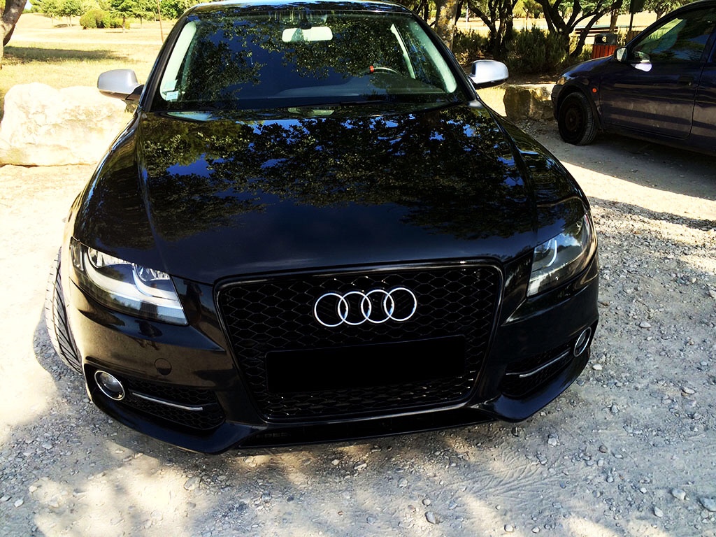

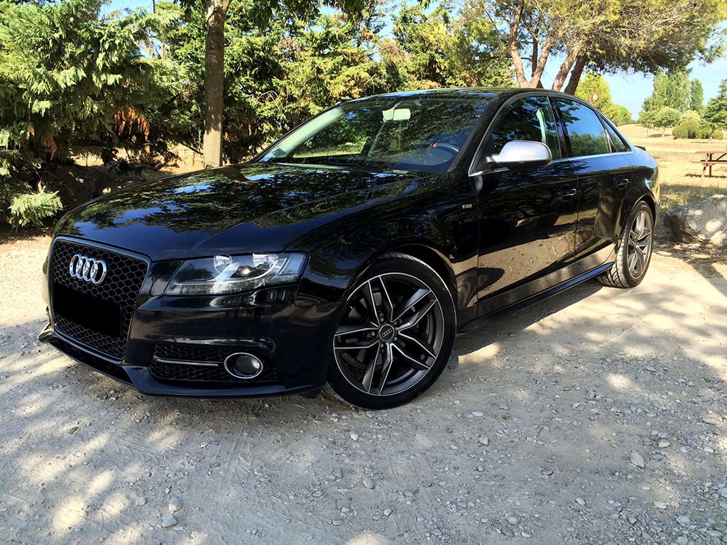

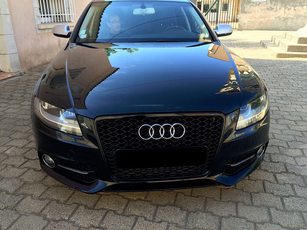

Et sans tarder voici les photos:
36e3f0664e2d109df820ff82fd733542.jpga01b7c1c45fa649c4844c570b40c78bd.jpgeb4e9cc588bd3db6a7b36f872794407b.jpgadbfec10d932488a5551cdcf03cee981.jpg90456d5dd04c2781fdbc5dd33ce56c89.jpgaf2785067f6651fcd8e6f2fa13f1ac1e.jpg9e6ffc581f12163627f0e052fdfe0bcc.jpgdced7463919e6791481db06fdc8e840f.jpgbce6a349cb8b253634a7a15229dbcc2f.jpg
Et voilà vraiment pas déçu. D'après certaines personnes ayant roulé devant moi et regardé dans le rétro ça tasse la voiture et la rend bien plus méchante qu'avant. Donc en gros super cool et super content. Bises les amis.
Le full Black fait son effet mon petit Aymeric, tu as bien fait d écouter tonton Aurel et ta femme 😁😁
Superbe resultat j adore Perso.
