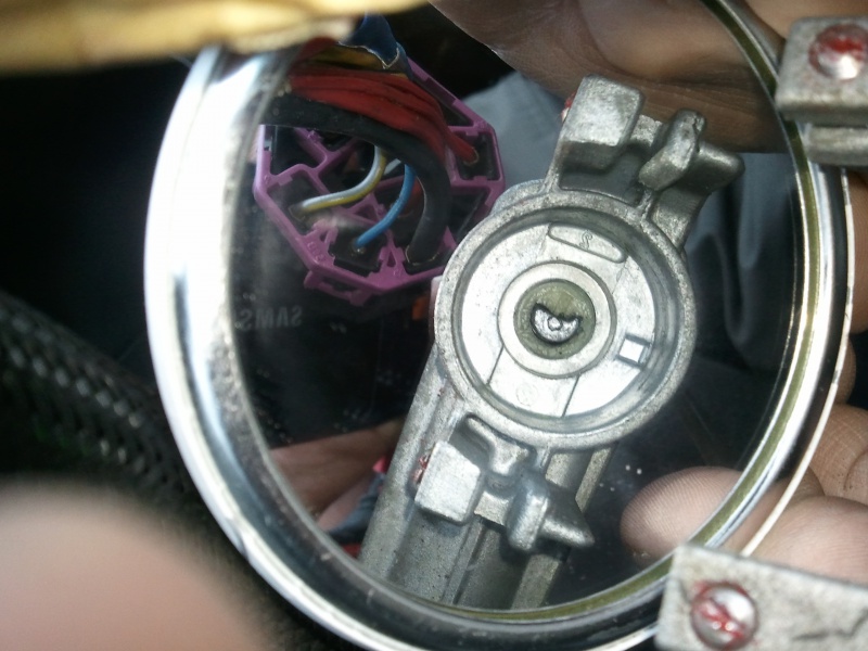

"Découverte" du jour... :

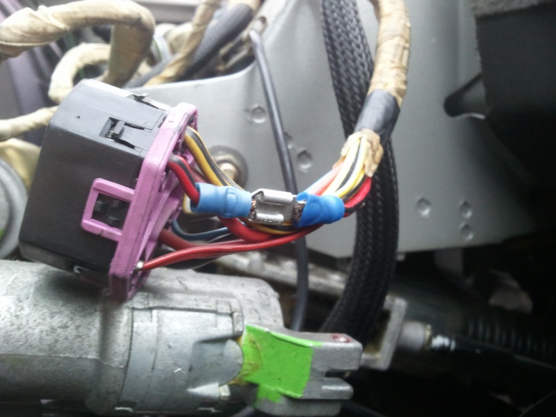

le faisceau qui part du contacteur de neiman a été "bidouillé", y'a du stotch d'électricien noir autour des fils, alors que le faisceau d'origine a du ruban "jaune". Lors d'une mise en contact "foireuse" ( = ampoules très faibles), en titillant le faisceau à la main, a un moment c’est revenu tout seul :nixweiss:
Piste à explorer donc... on va traquer toutes les modifs "sauvages" (= pour l'alarme seconde monte... :mur: )
Le seul truc qui m'emmerde, c'est qu'il faut que je tombe le tableau de bord pour bosser correctement... chié, ça m'aurait arranger d'attendre un peu...(pour passer tous les faisceaux de ce que je vais rajouter)
Je viens d'interchanger la batterie avec celle de l'autre a6 (que j'avais préalablement chargé à 100%), le problème existe toujours. (au cas où la source du problème soit la batterie qui se mette, de temps en temps, en court-jus)
Par contre, lors de la mise en contact "foireuse", j'ai retripoté le faisceau qui part du contacteur, et hop, c'est revenu à la normale...

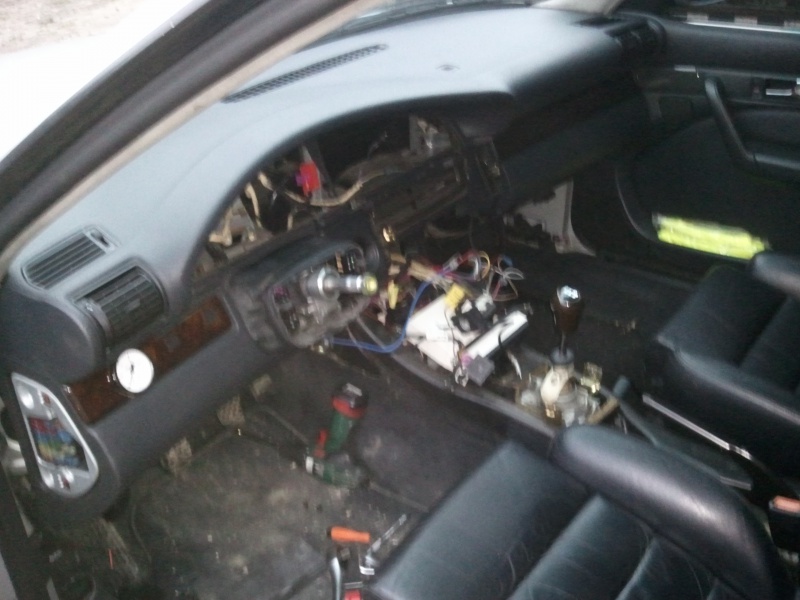

Je crois qu'il y a pas à tortiller du cul, va falloir que je tombe le TDB. Je vais préalablement confirmer la localisation de mon problème (faisceau qui part du contacteur de neiman) plusieurs fois avant de me lancer
Bonne chance, y'a du taf en perspective, quelques heures de taf rien que pour le démontage du tdb...
Bien heureux que ma voiture est jamais reçu d'alarme après sa sortie de concession!
Je suis train de préparer ma voiture pour la pose du régulateur et c'est déjà un peu la galère...
Le démontage du TDB, je commence à gérer, j'en ai 2 à mon actif, je sais comment c'est foutu maintenant ;). Compter 1 bonne heure pour le sortir, 1h30 pour le remonter
Je ferai des photos des travaux effectués ;)

Et en profiter, vu que le TDB sera tombé, pour refaire correctement ton mon faisceau d'autoradio, et tout ce que je trouverai digne d'être refait :meanie:
Hop, on s'énerve un coup, ça donne ça :
puis ça :
La suite des hostilités quand il fera jour

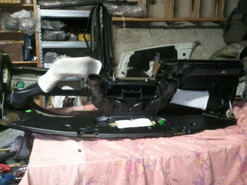

J'en profite pour :
- Changer le tuyau de dispatching d'air sous le TDB, massacré par le c*n qui a installé l'alarme sur la voiture...
- Mettre les baguettes carbone sur le TDB
- Isolant phonique ;)

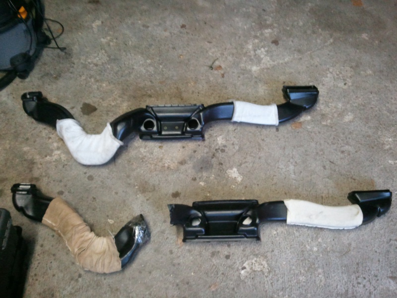

Un truc con, je ne sais pas si c'est fait comme sur les 80 B3 ou B4, mais j'avais eu le souci du volet d'air qui dirigeait l'air de l'extérieur vers le radiateur de chauffage (si sélectionné air chaud) ou en direct dans l'habitacle si air froid
En fait le volet était rempli d'une mousse qui se dégrageait, le volet étant troué en-dessous...je n'avais plus d'air chaud
Je ne sais pas si cette pièce fait toujours partie du système de ventilation des A6 C4, mais comme il fallait démonter tout le TDB dans les 80, si elle est présente autant que tu refasses le volet complet ;)

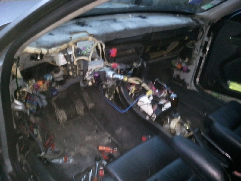

Euh... ça va être chaud. J'aurai tendance à dire de tout faire avant de remettre le TdB, mais.... s'il faut prendre des journées RTT que pour finir... :ripeer:
J'ai une autre voiture à la maison, si besoin de plus de jours pour finir ;)
Après, c'est clair que ça va être chaud ! Mais elle le vaut bien :petard:
Et puis vu ce qu'il y a de démonté, autant en profiter !! A minima je passe les câblages et branchement des connecteurs, le branchement des "fils", ça peut attendre un peu et au moins ils seront déjà passés derrière le TDB

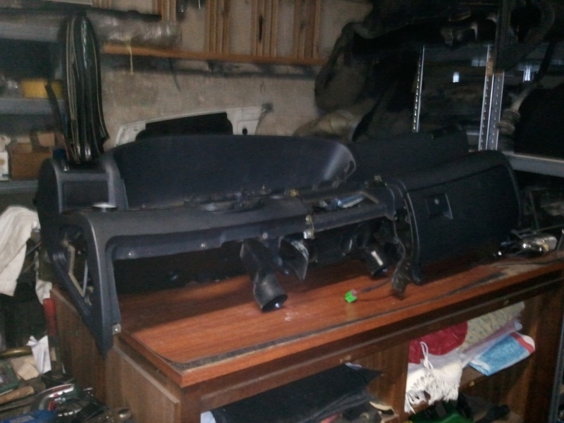

Taf sur le tableau de bord :
Le conduit d'arrivée d'air du TDB...
En bas, celui qui était sur la voiture, en haut, le nouveau remonté
Monté :
Profité également pour mettre la baguette "carbone" sur le tableau de bord ! (photo plus tard)
Recherche du pb de démarrage :

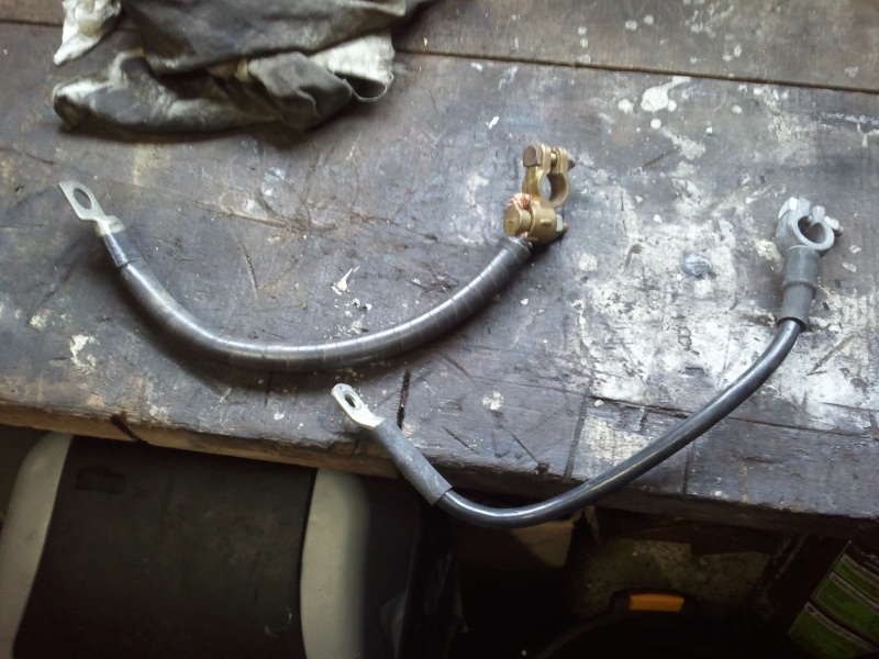

La tresse de masse qui va de la batterie vers la caisse :
En haut, celle "bidouillée" qu'il y avait sur la voiture
En bas, celle d'origine, que j'ai donc replacé dans la voiture
Vue sur la "demi lune" du neiman qui vient se mettre dans le contacteur de neiman pour l'entrainer. Il est en bon état, il est donc hors de cause. (à savoir cette pièce aurait tendance à mal vieillir et casser des fois.. entrainant ainsi des soucis de démarrage)
Et...
pffff... :nanana:
(faisceau qui sort du contacteur de neiman...). On va réparer, et voir si c'est là l'origine du problème
Fil réparé :
(j'ai protégé les soudures ensuite)
et... :sweat:
c'était pas ça ... :sic: :trunks: :madgo: :icon_evil: :icon_confused:
L'envie de mettre le feu à la voiture passé... j'ai titillé du côté du boitier de reconnaissance de la clé (antidémarrage), et le fil qui relie le neiman (proche de la clé) à ce fameux boitier...
Bah merde, ça remarche là ... :icon_eek: :icon_confused:
J'ai testé une bonne 30aine de fois à remettre le contact, à chaque fois ça a marché !
Ptain, j'aime pas les pannes qui s'autoréparent... :icon_mad:
Demain j'y retourne, je vais voir en mettant (à côté) un autre neiman + boitier si ça marche ou si ça merde...
Modifié par memphis
