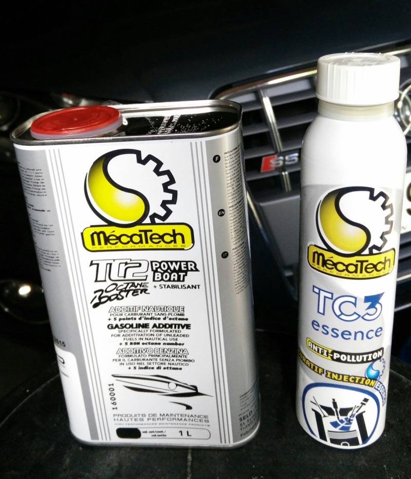

Petite commande du jour...
Comme je vais bientôt faire une petite virée de 1500 - 2000 bornes avec le S5, une fiole de TC3 pour l'autoroute !
Et comme la belle saison arrive, un bidon de TC2 pour le bateau :)
Moi le TC2 Powerboat je le met dans mon biturbal ^^
Moi aussi cela m'est arrivé, surtout dans le scirocco avant.
Maintenant vu la consommation du v8, j'en mets plus.
Mais pour le bateau, très régulièrement :)
