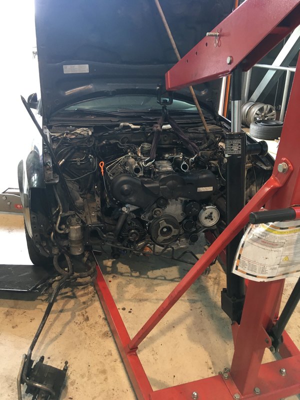

😉avec team Pepouz, tout près du bbq/plantcha
frigo! BigBob
T'es tranquille pour bosser là !

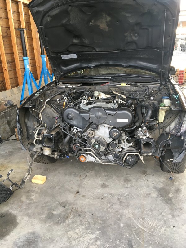

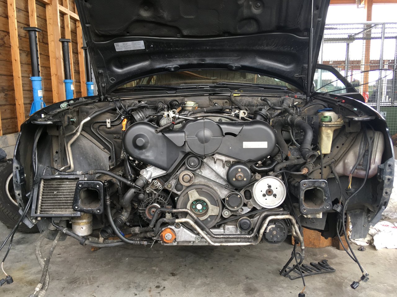

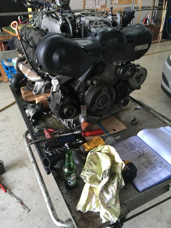

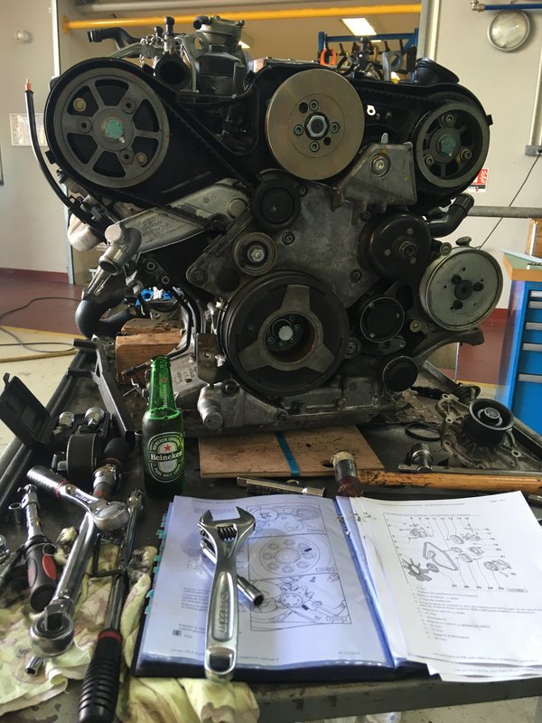

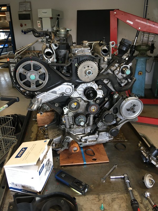

Juste pour savoir, pk tomber la grosse poulie de l'aac gauche (par rapports au photos) ? Tu vas faire plus que la distri ?
  • Aime 1
Le 16/06/2020 à 21:20, JeanJahWeed a dit :
En plus de pas avoir le couple de serrage  je me plante de topic  !
Qu'est ce qu'il te manque ?
Il me semblait que tu avais demandé pour la pompe à eau : 10 Nm ainsi que pour le calorstat.
Edit : ah oui j'ai trouvé, dans l'autre sujet lol
Modifié par frankr171
  • Aime 1

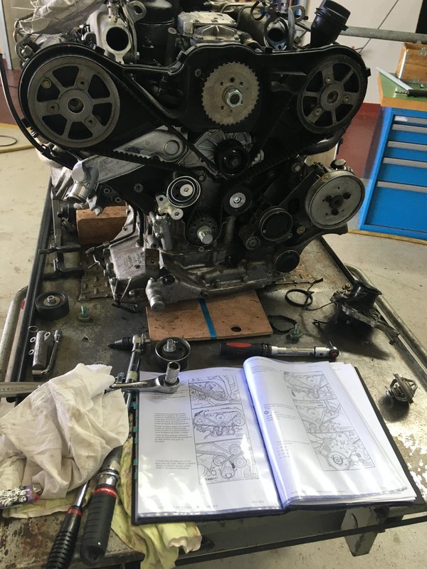

Il y a 21 heures, I_Phil_Good a dit :
Moi je me demandais pourquoi n'avoir tombé que la gauche ;)
En tout cas bel extracteur de poulie !
  • Aime 1
Il me semble qu'on en avait déja causé (mais je suis connu pour perdre au mémo contre un poisson rouge...), mais pour la distri, en quoi il faut les démonter ?
Pour tendre la courroie sur des poulies libres en rotation et ne pas modifier le calage à la tension.
Il me semble que les décoller suffit largement pour que la distri soit parfaite.

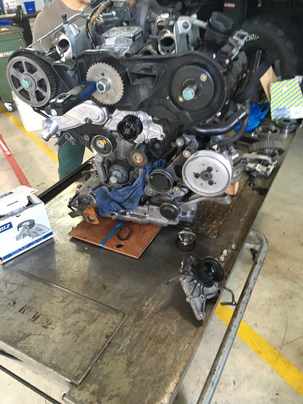

Il y a 7 heures, vladi6 a dit :
Oui oui bien sûr :)
Mais à moins de dévisser la vis de blocage et de faire appui dessus (je n'y ai pas pensé à l'époque et j'ignore si c'est possible), la poulie tombe à l'extraction, et on la remet en place après sans serrer.

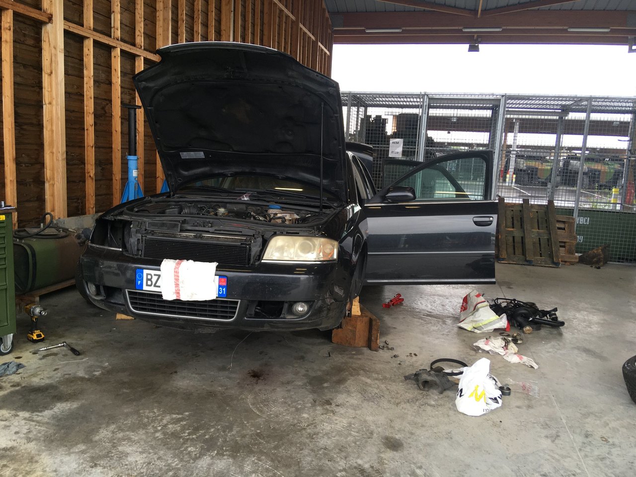

salut les car-marade !!
On lâcher pas l affaire !! la vielle redémarrera!
 I_Phil_Good  oui un endroit bien tranquille ou il fait bon travailler ( enfin c'est un grand mots...)  oui j ai fait la pompe a eau et il y a une vis ( celle du haut est pas tip bop pour la serrer correctement ) pour ca j ai déposer la chose en plastique qui ce trouve derrière la poulie d AAC .

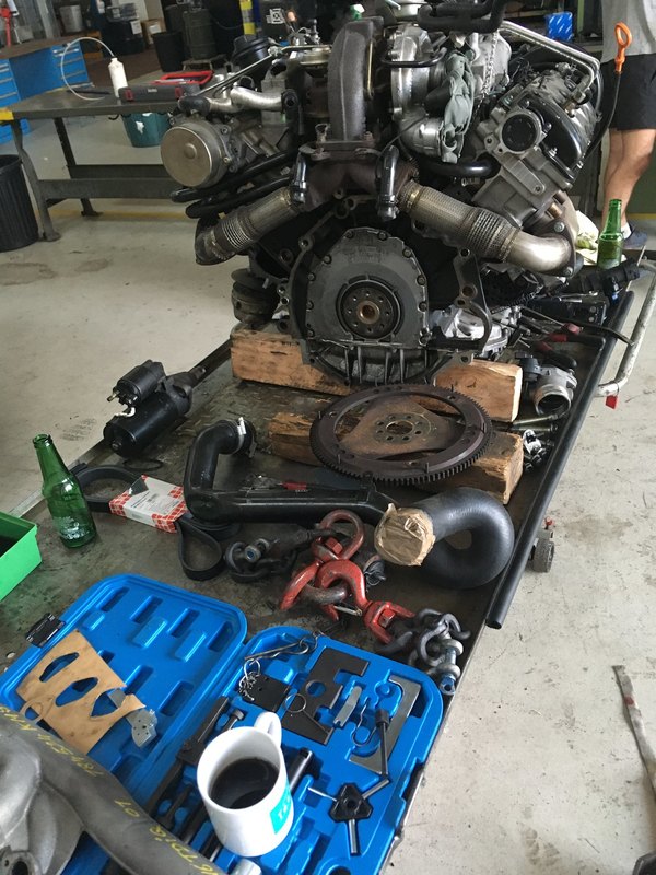

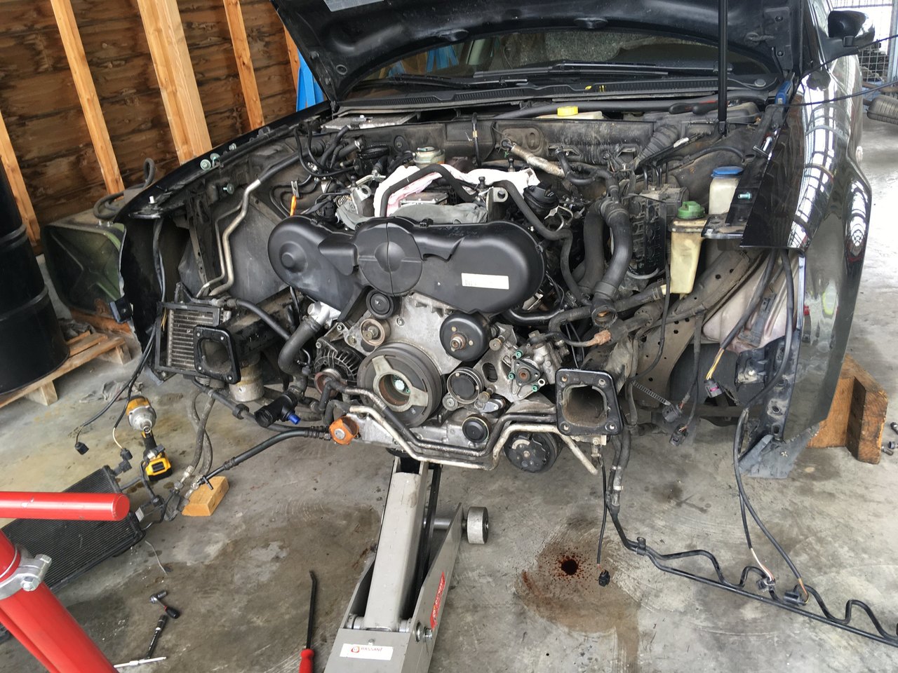

Pour la distri il faut bien déposer les deux poulies d'AAC ( et ca claque bien quant ca sort) . si on a les pige de calage le marquage au feutre n'est pas obliger , pour le remontage et  remettre en tension de la courroie les poulies sont libre puis on resserre tout ...

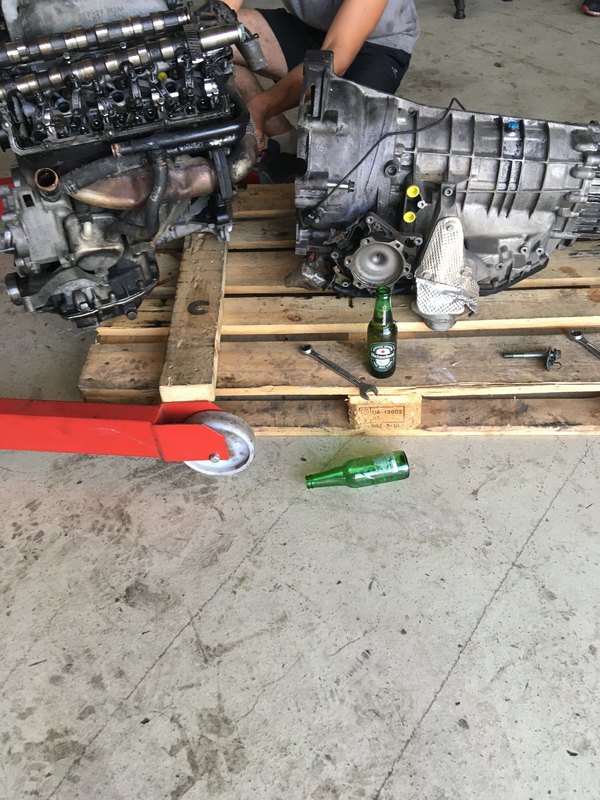

suite des opérations avec team  dde et catastrophe  !!!
distri reposer selon méthode
(? k-net )
( re k-net)

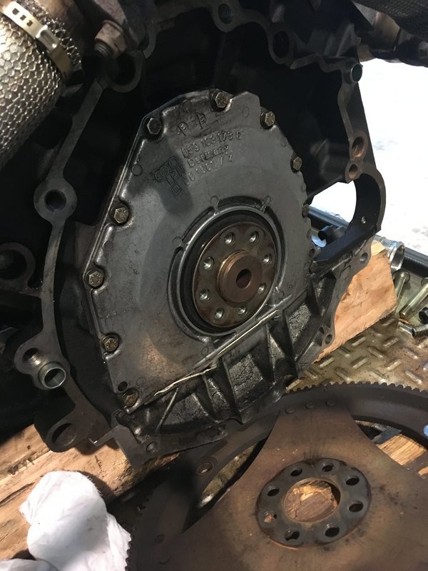

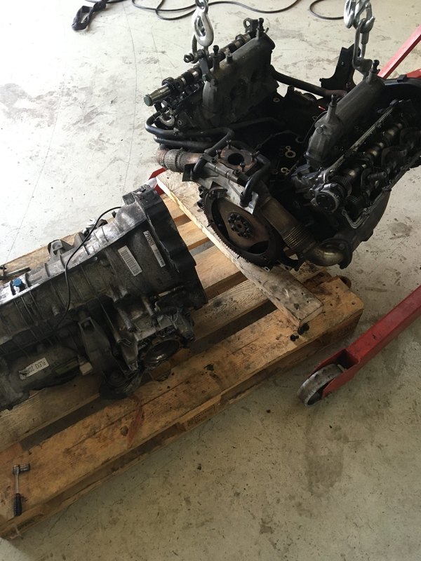

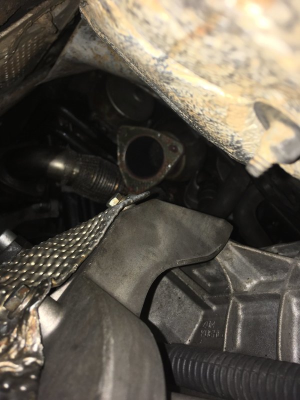

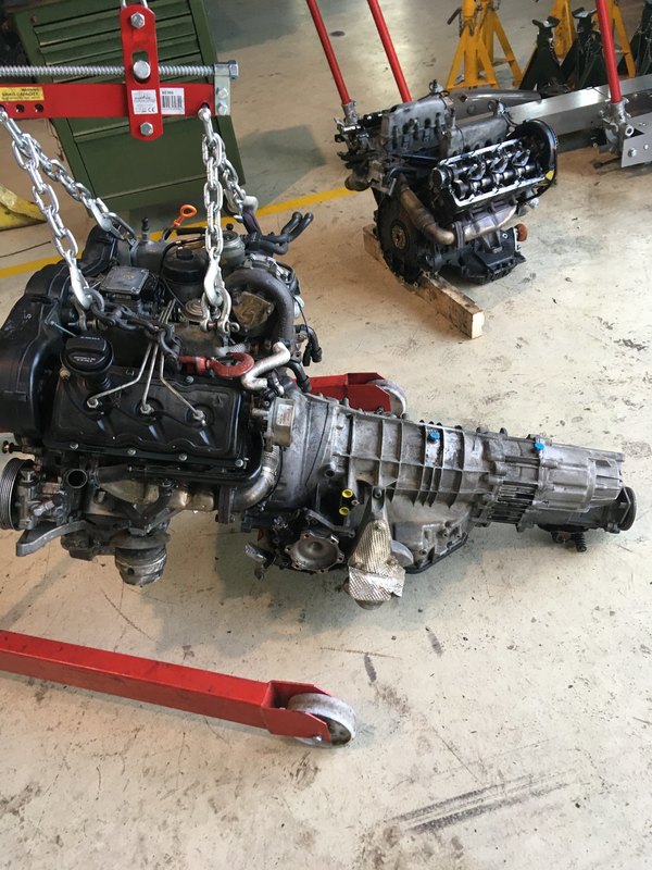

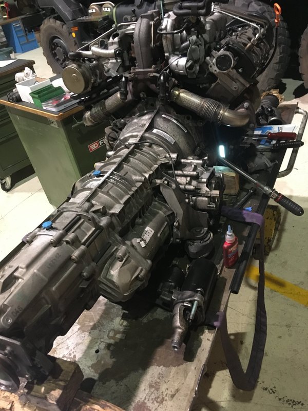

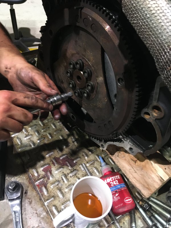

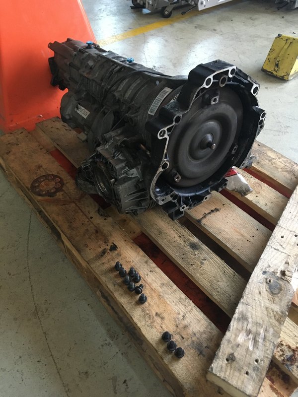

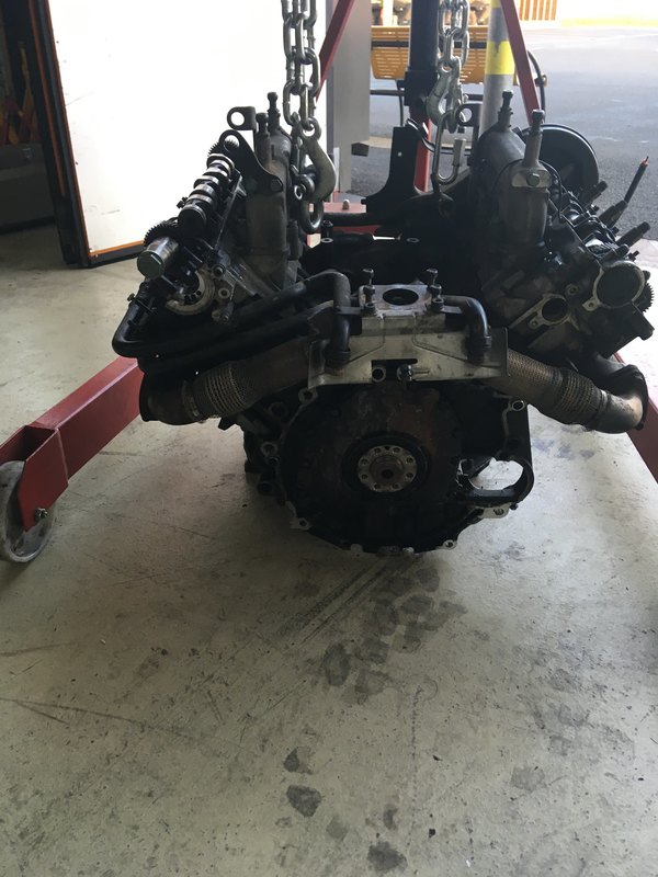

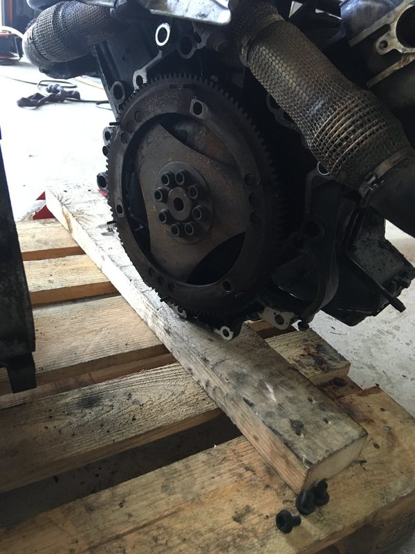

après les échanges de deux joint spy sur la BVA , désaccouplement du vieux rincer et de son organe de transmission
(encore k-net)
on récupère le disque d entrainement et la bague sur le vilebrequin ,avec un bon burin fraîchement aiguiser au touret  ( sa coupe!) et un marteau  et ca vien sans problème . et on repose sur le nouveau !
IMG_0904.thumb.JPG.82424177879b5fcffef87d2d7891c41d.JPGsans bague
(ouh!! plus que k-net!)
IMG_0906.thumb.JPG.31550d9ce94535c7a34cd697a40b3c3a.JPGavec bague
IMG_0908.thumb.JPG.32ab95b7f73d982fa295e2d460be26a3.JPG60 n.m + 90°  avec vis neuves
( visser bien visser plein)
 bon la team cata et dde devenu La team chiffon!! on au moins réussi a fait un truc !!!

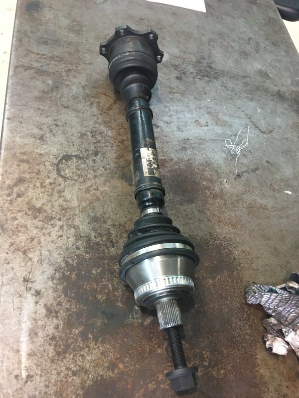

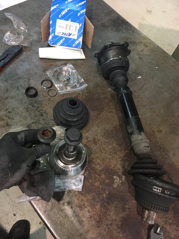

Salut car-marades !

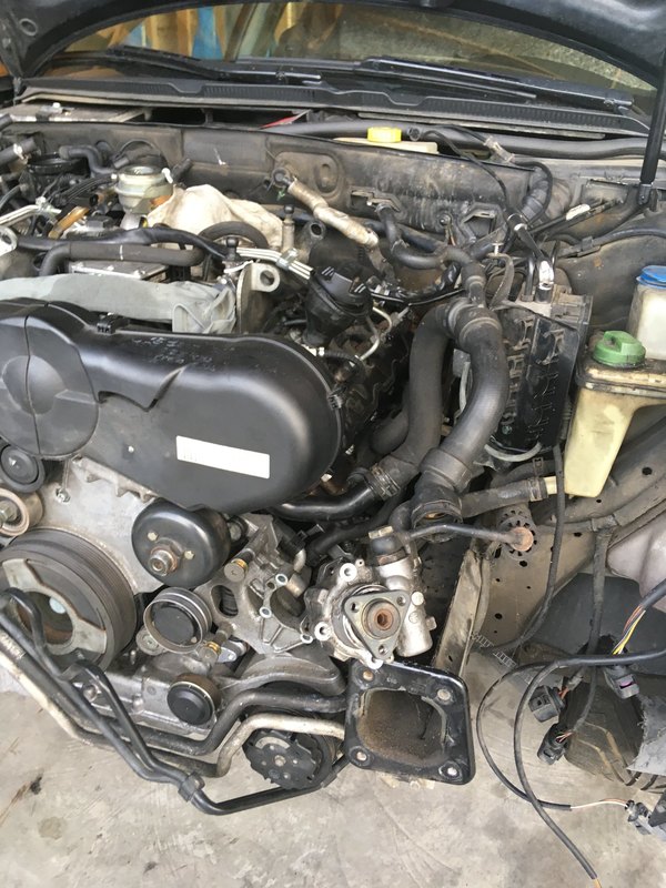

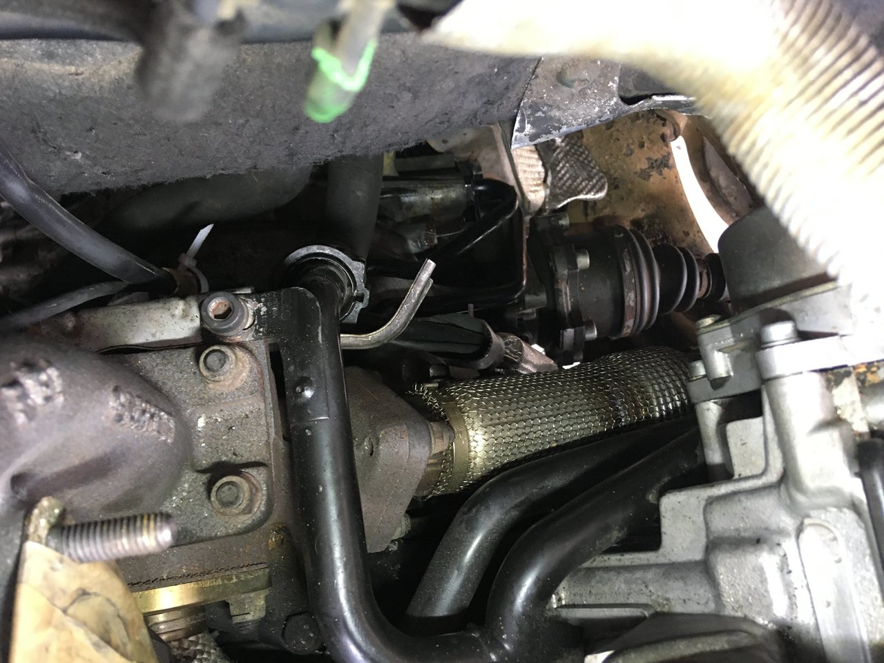

BigBob  !!   merci beaucoup  !!!  déjà, j'ai pas de F sur l'une de mes clés . Dans tous les cas ! sans vcds j'en saurai pas plus !!! a faire a suivre ( en attende de vcds).---- sinon ancien VP44

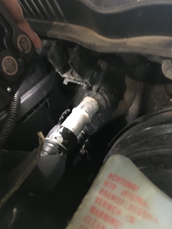

en attendent un petit soufflet de cardan et son joint homocinétique .
extraire  le joint homocinétique a l'aide de sa vis ! ....et hop
Le coté droit a moitié neuf . vieux.
Bon a bientôt pour la suite du chantier !

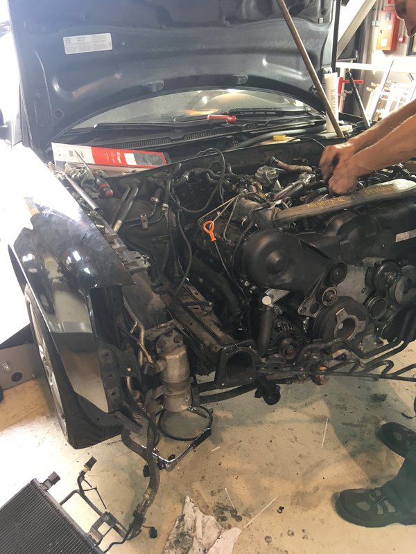

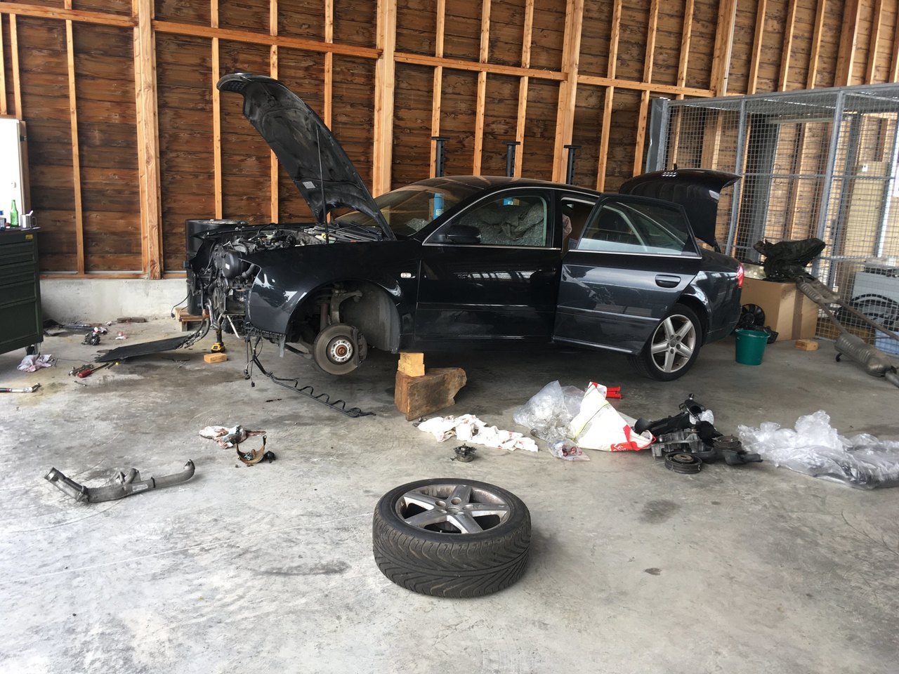

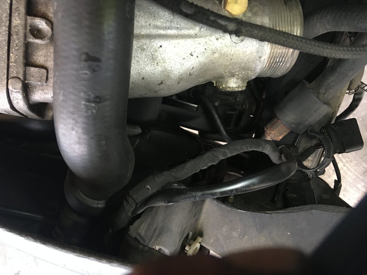

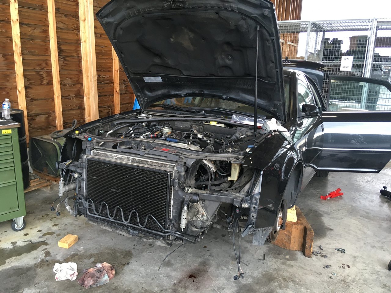

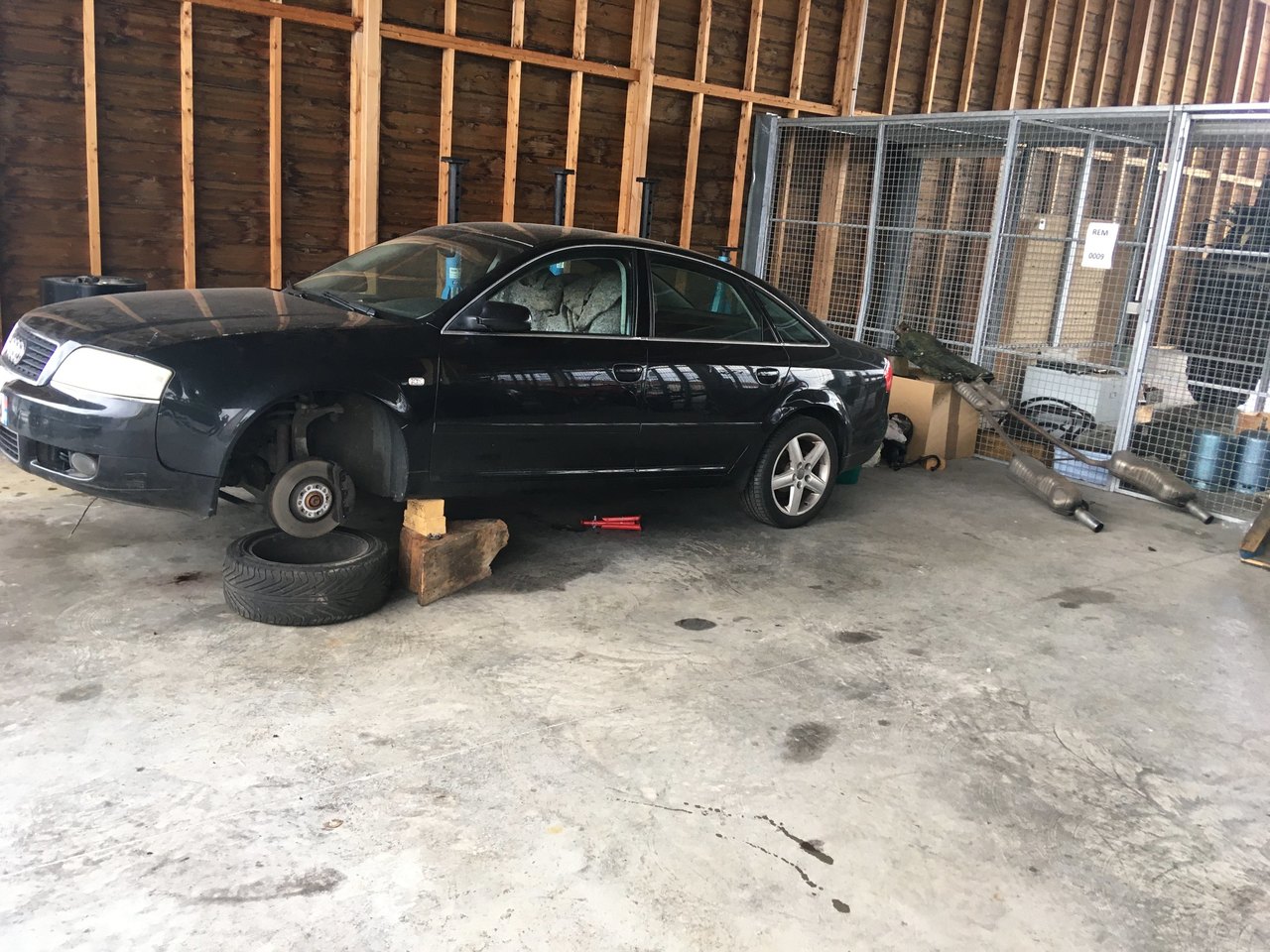

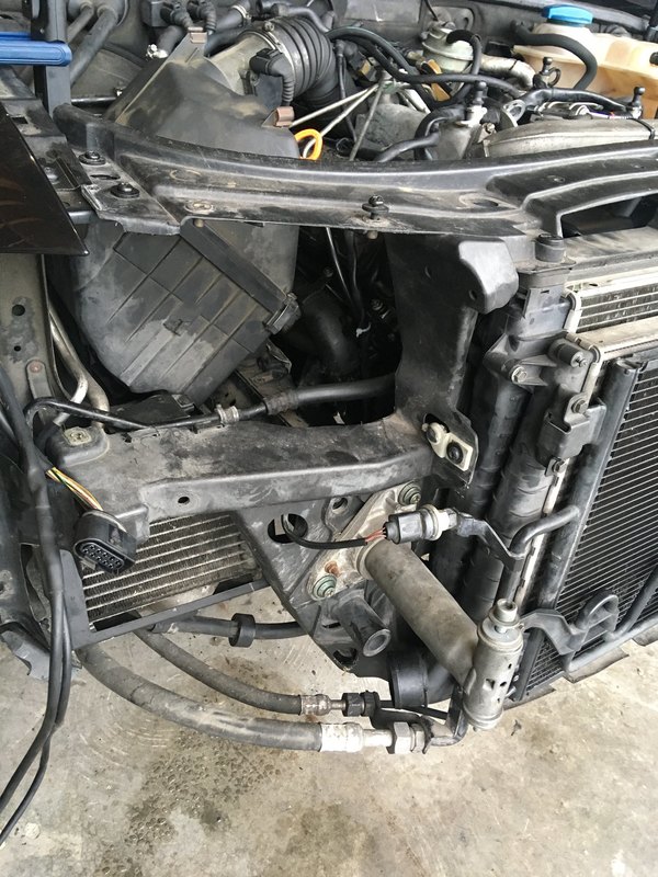

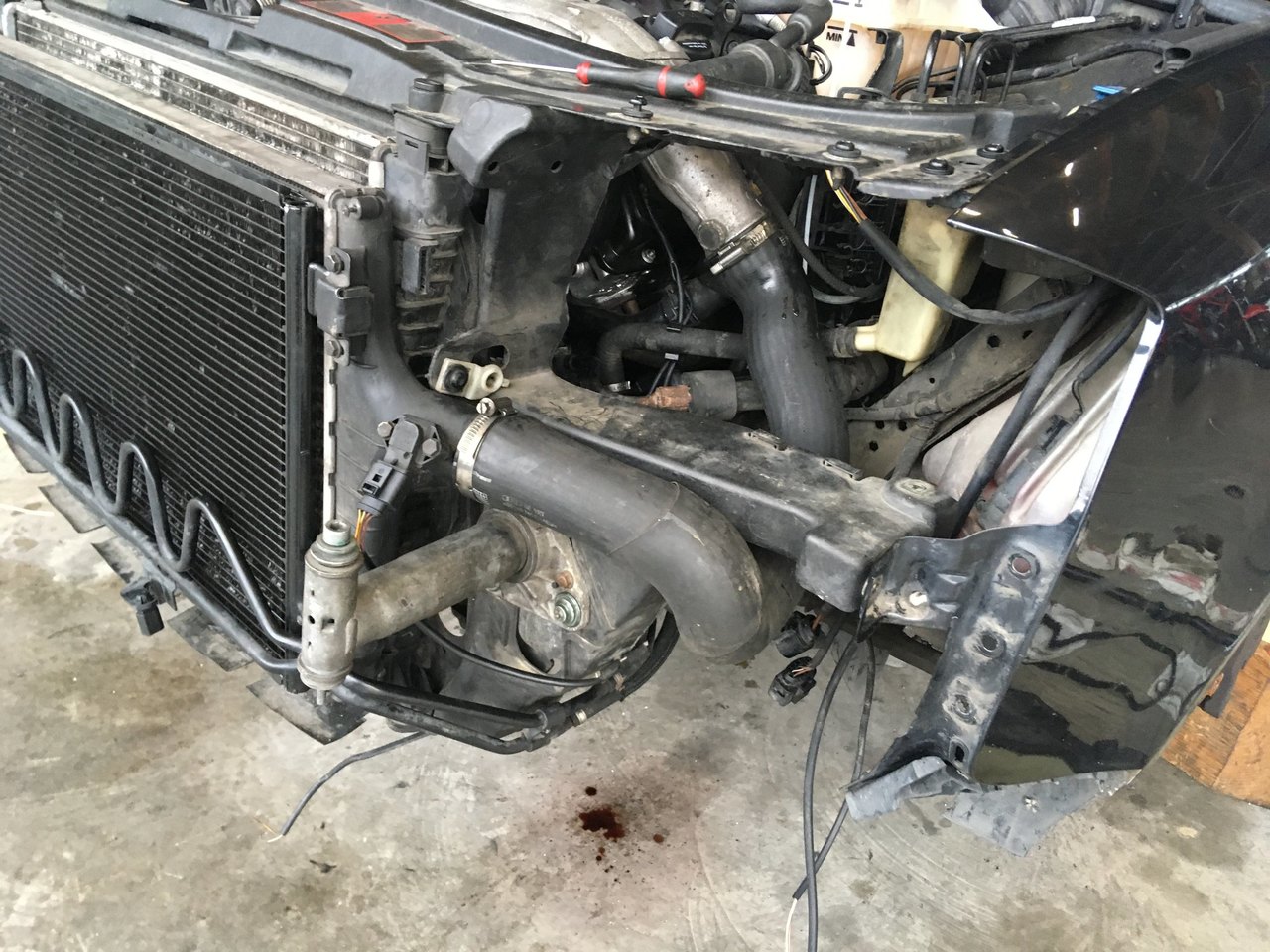

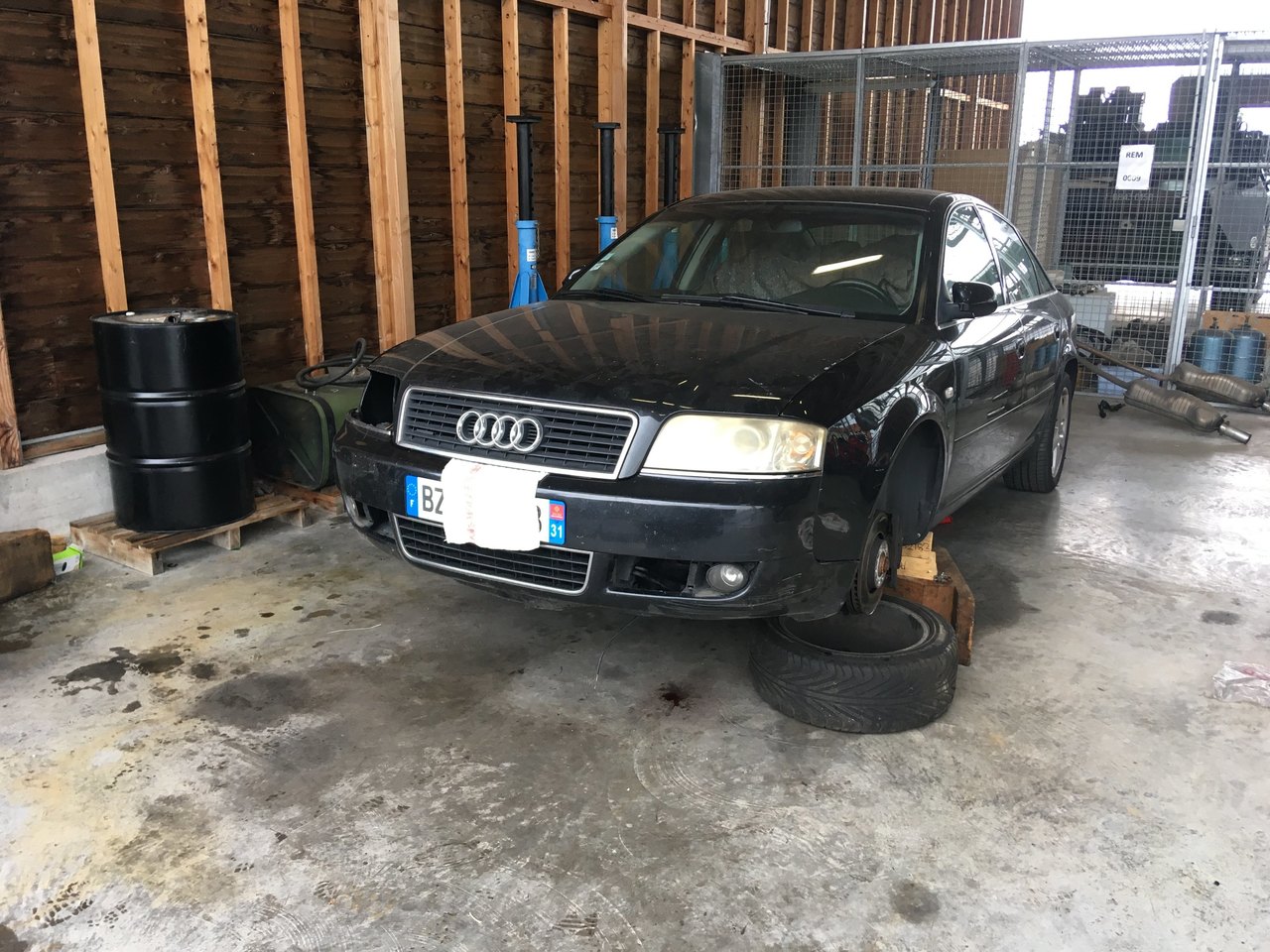

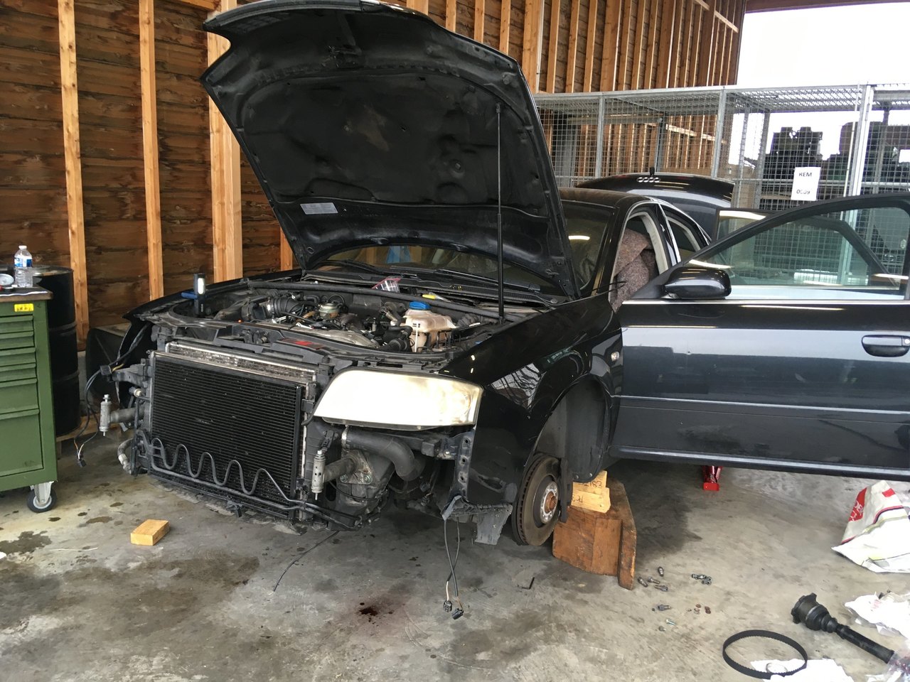

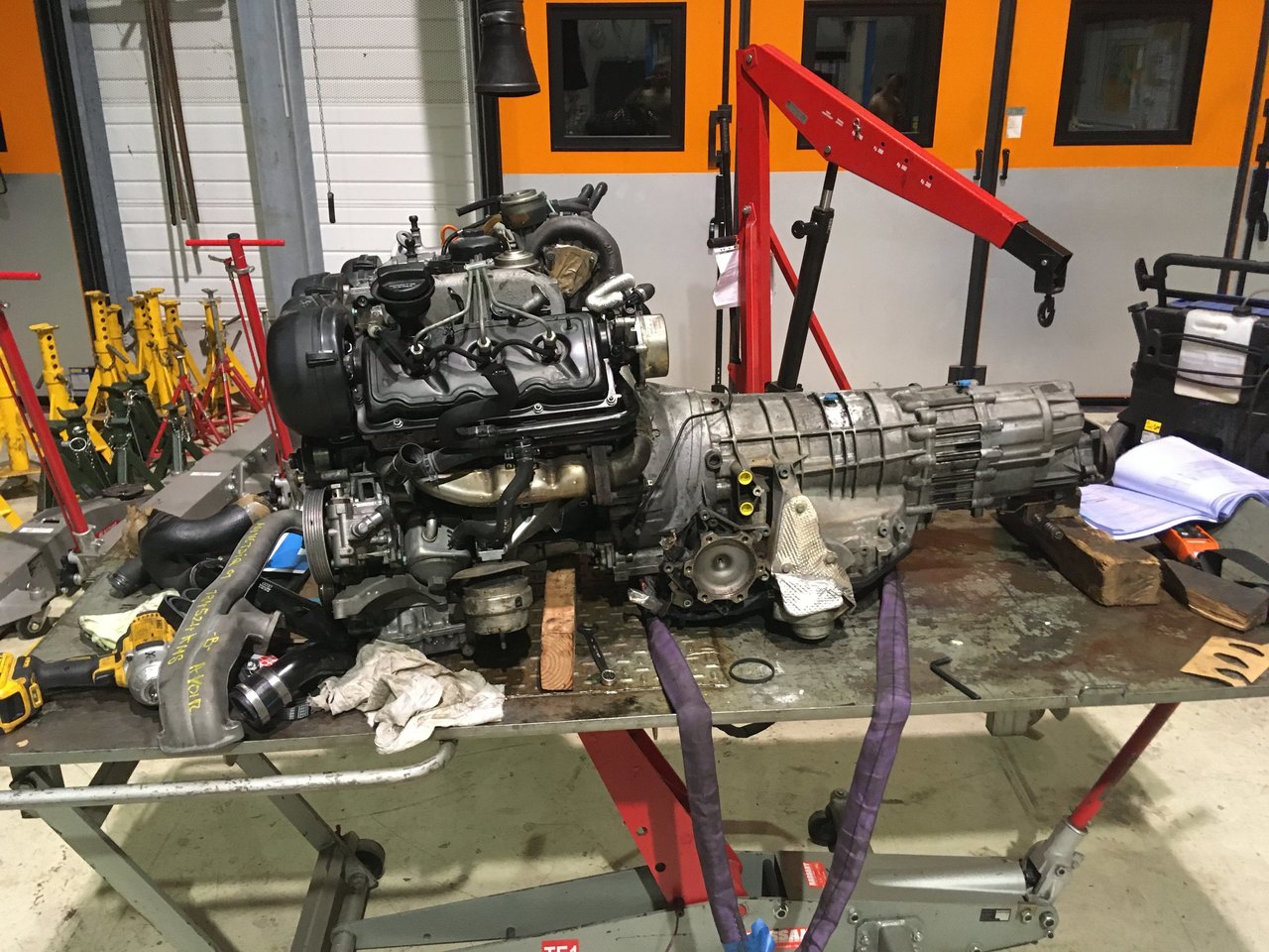

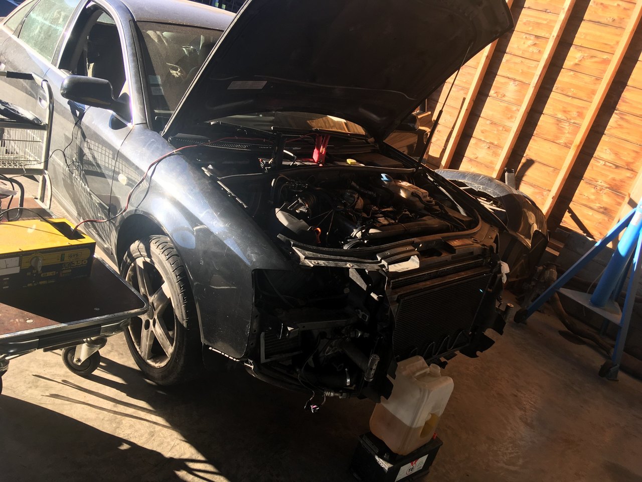

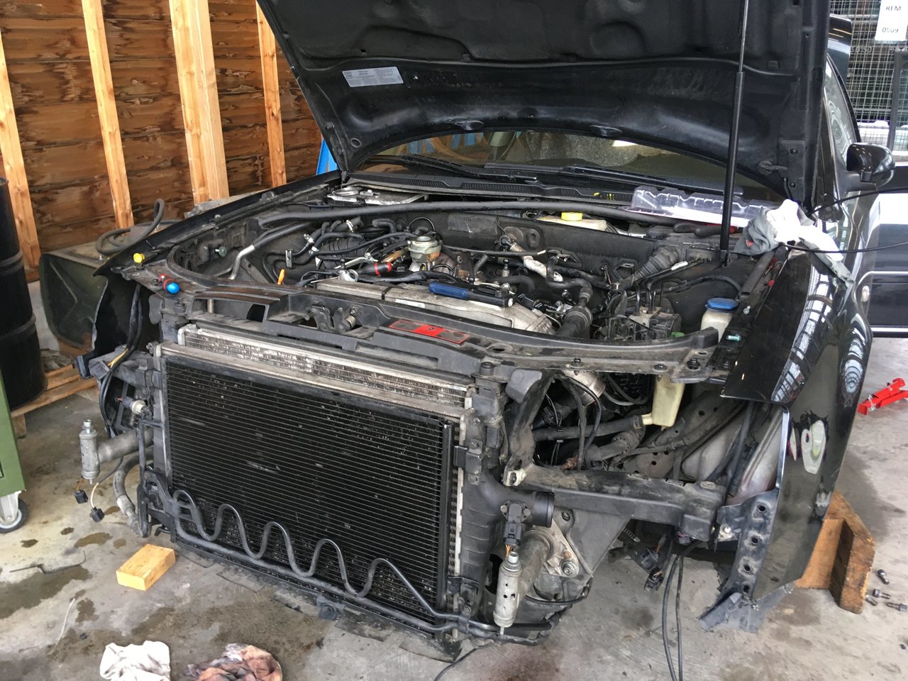

Salut les car-marades !!!

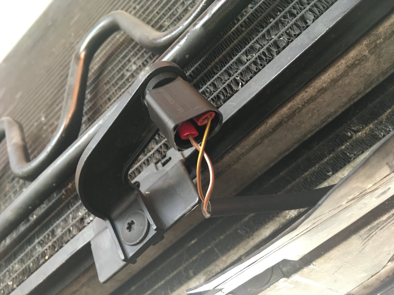

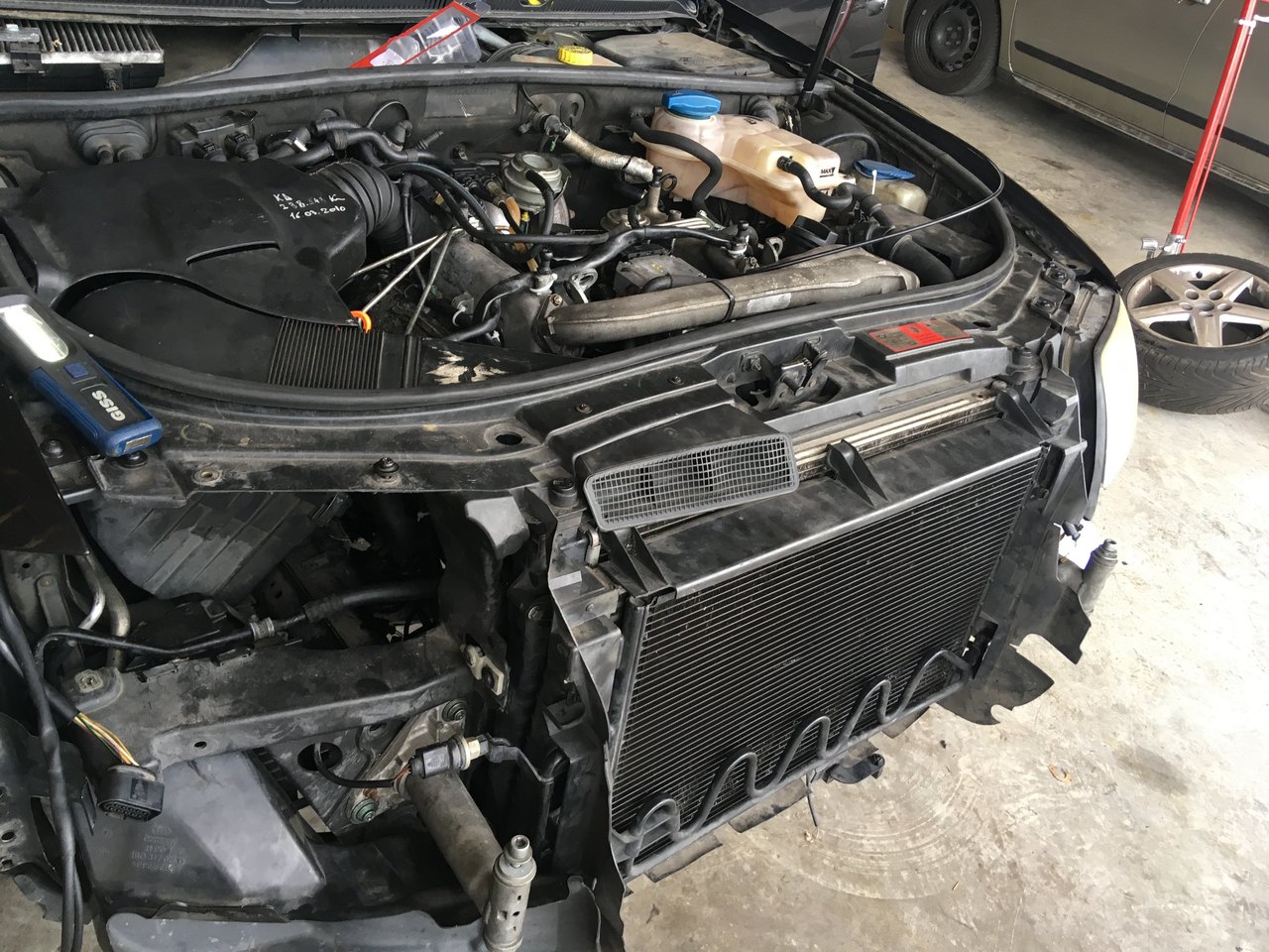

Bientôt la lumière ! Aujourd'hui , je me suis encore pris les pattes dans un frigo ! sacrer tunnel d’embuscade.
Aller au petit matin suite du chemin de croix ! galère de remontage et redémontage  ! canalisation de refroidissement de la BVA  et son petit radiateur, tout un tas  de connexion , admission , courroie d'accessoire , les plastiques a la con ,visco, radiateur  , radiateur et re radiateur .... le cardan au passage .
 et ca passe ou , attend ! la ca passe ! regarde c'est user ! la! et la! et la! il y a ca qui doit etre brancher sur ce truc qui et la bas !!! et coco suit on a commencer en 2014 ! ....

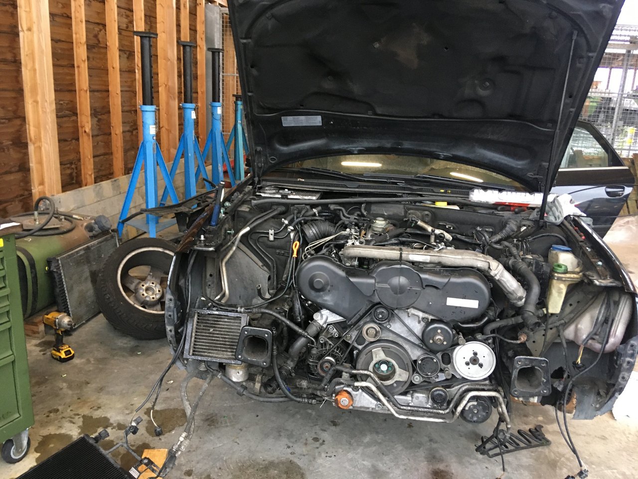

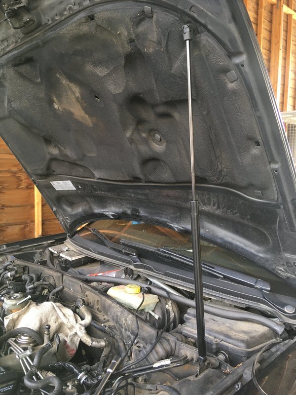

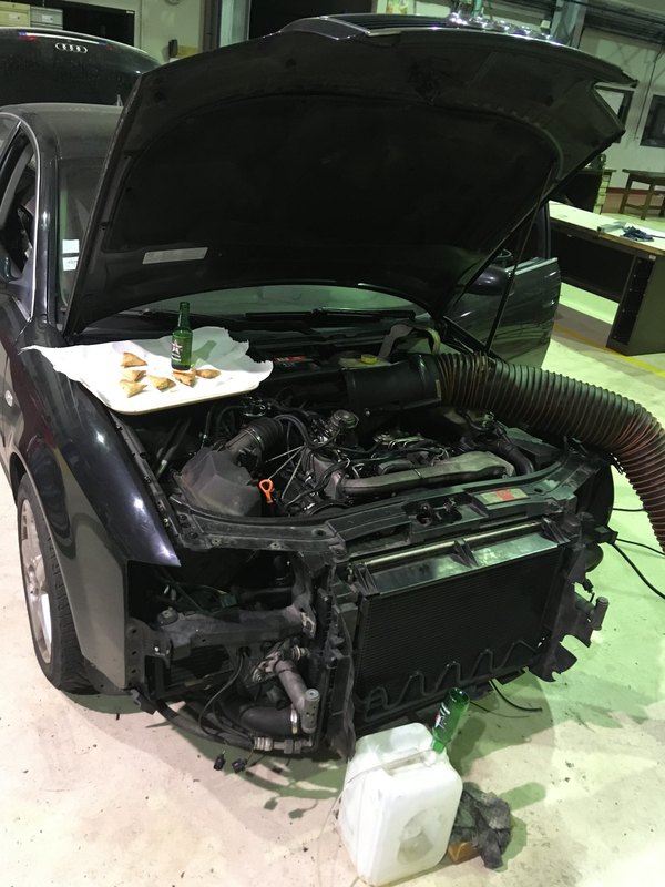

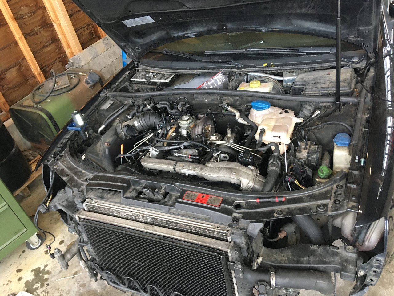

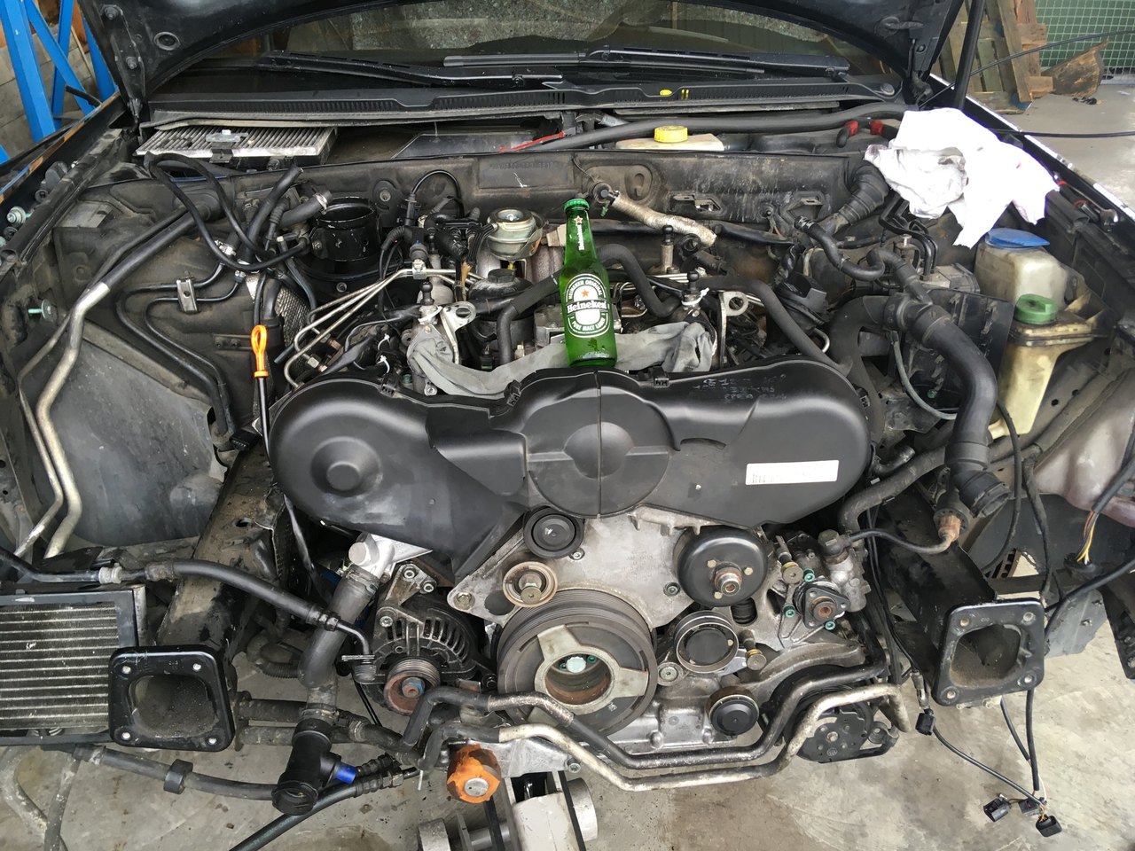

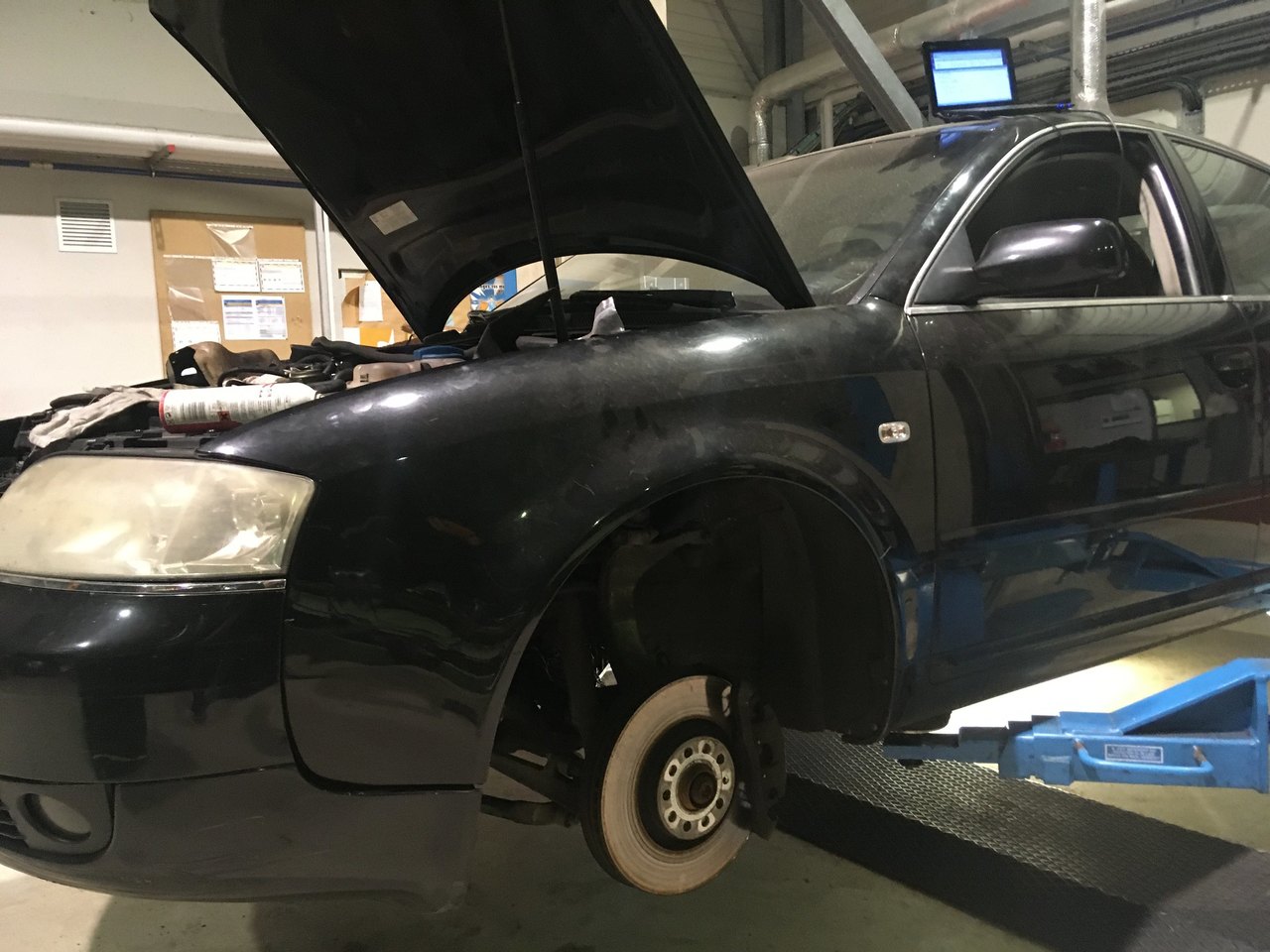

bon avec team Alone ! on a bien bosser . on a remis le vérin de capot !
propre !
IMG_0964.thumb.JPG.6b430031250cfc3b37fe6d39cda4a36d.JPG époustouflant
IMG_0965.thumb.JPG.aeaea682420b1ef7b62ab18990323f13.JPG t'es con...tu lui a fait mal.
IMG_0970.thumb.JPG.94ebac00eb993055b24d965c1eed8c0c.JPGpause !
IMG_0975.thumb.JPG.e2659d305d0d3ac7fb14cfb3f1f1ab56.JPG midi , j'ai cherche a manger !?

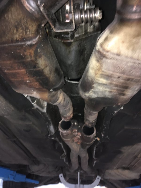

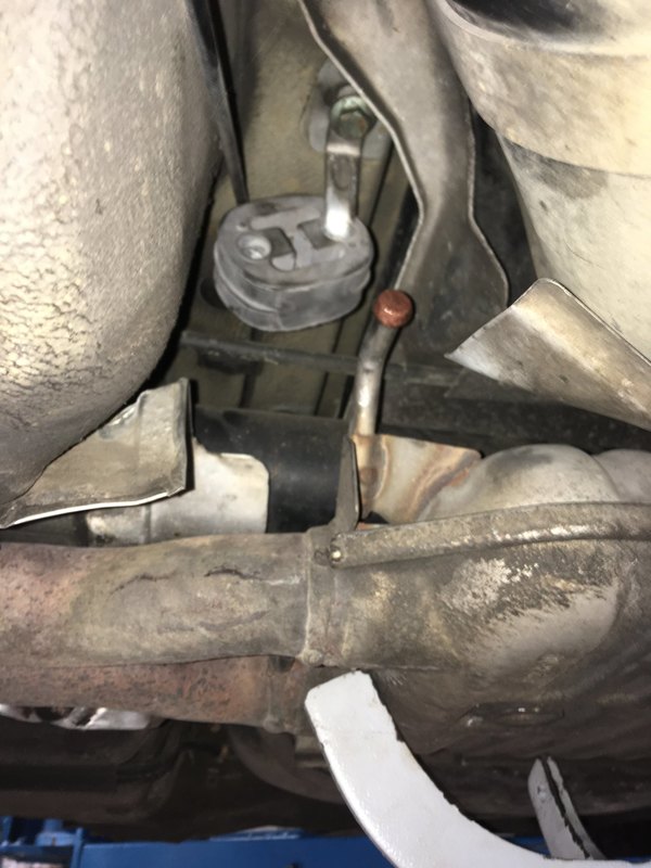

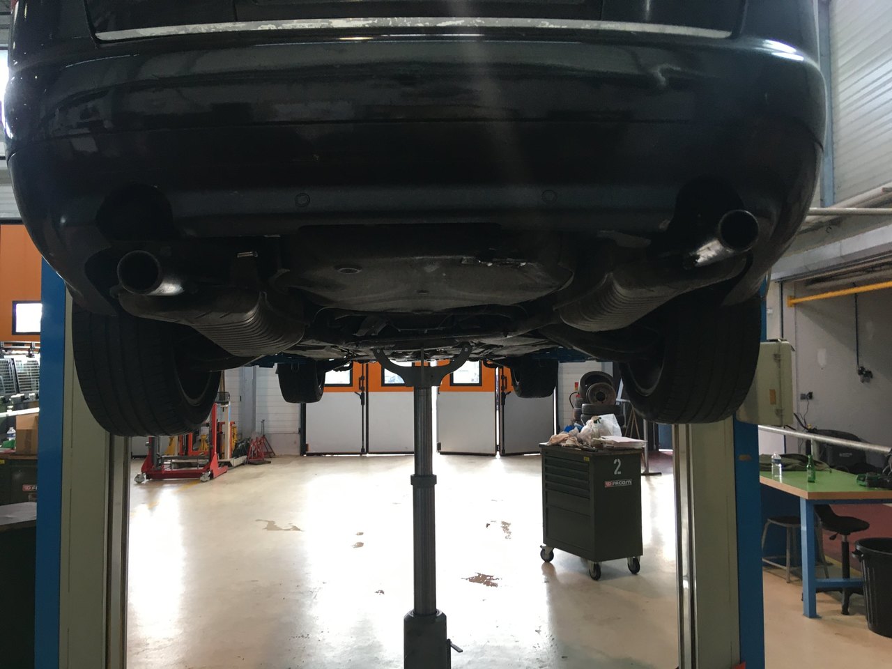

Manque la ligne d'échappement ,les fluides , la vidange BVA , une vidange de mazout millésimé 2014  en check vcds pour voir immo et on est pas mal ...
bon ! c'est pas fin et c'est pas la fin. a bientôt les cocos.

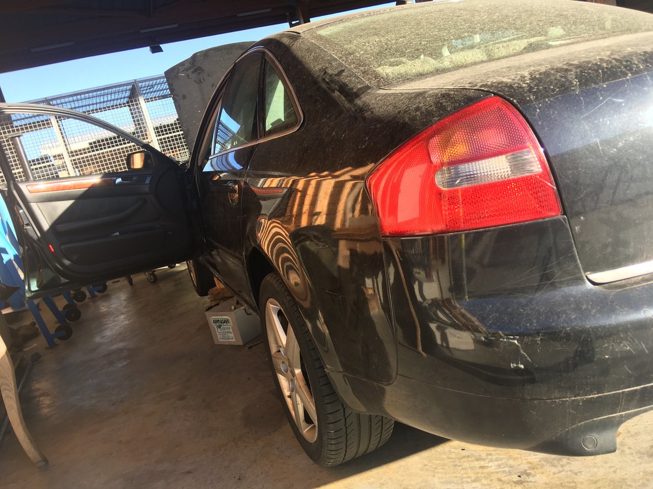

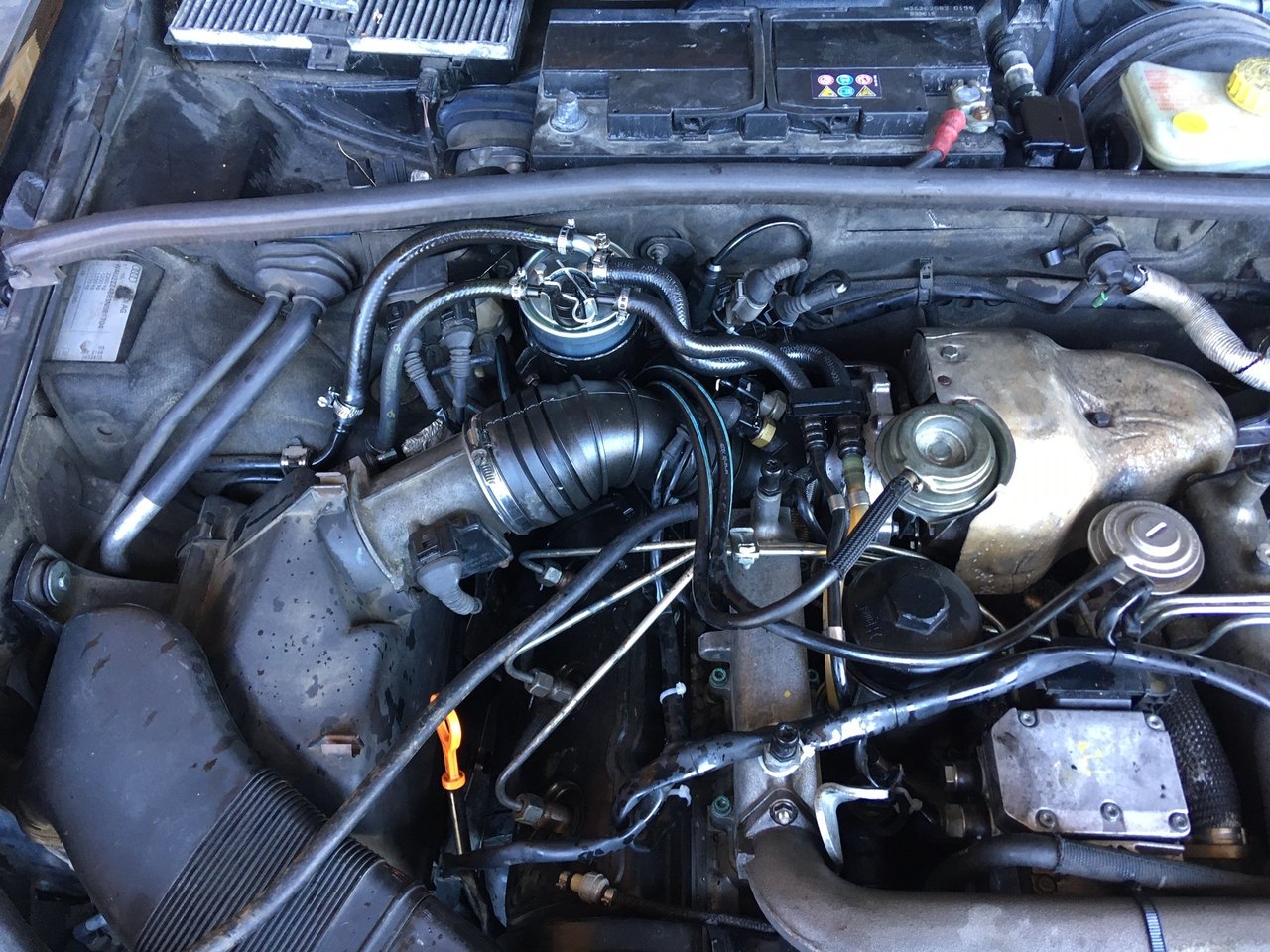

Bonjour car-marade
put1 de frigo sur mon chemin !!!!
 Vidange go. MillésiméEE1C1A20-6949-4A0B-8766-71DAB4BB8FAE.thumb.jpeg.723ed79f27a7f79ab211491891c9fd4c.jpeg
je vous laisse deviner ! Vi.......go
  • Aime 1

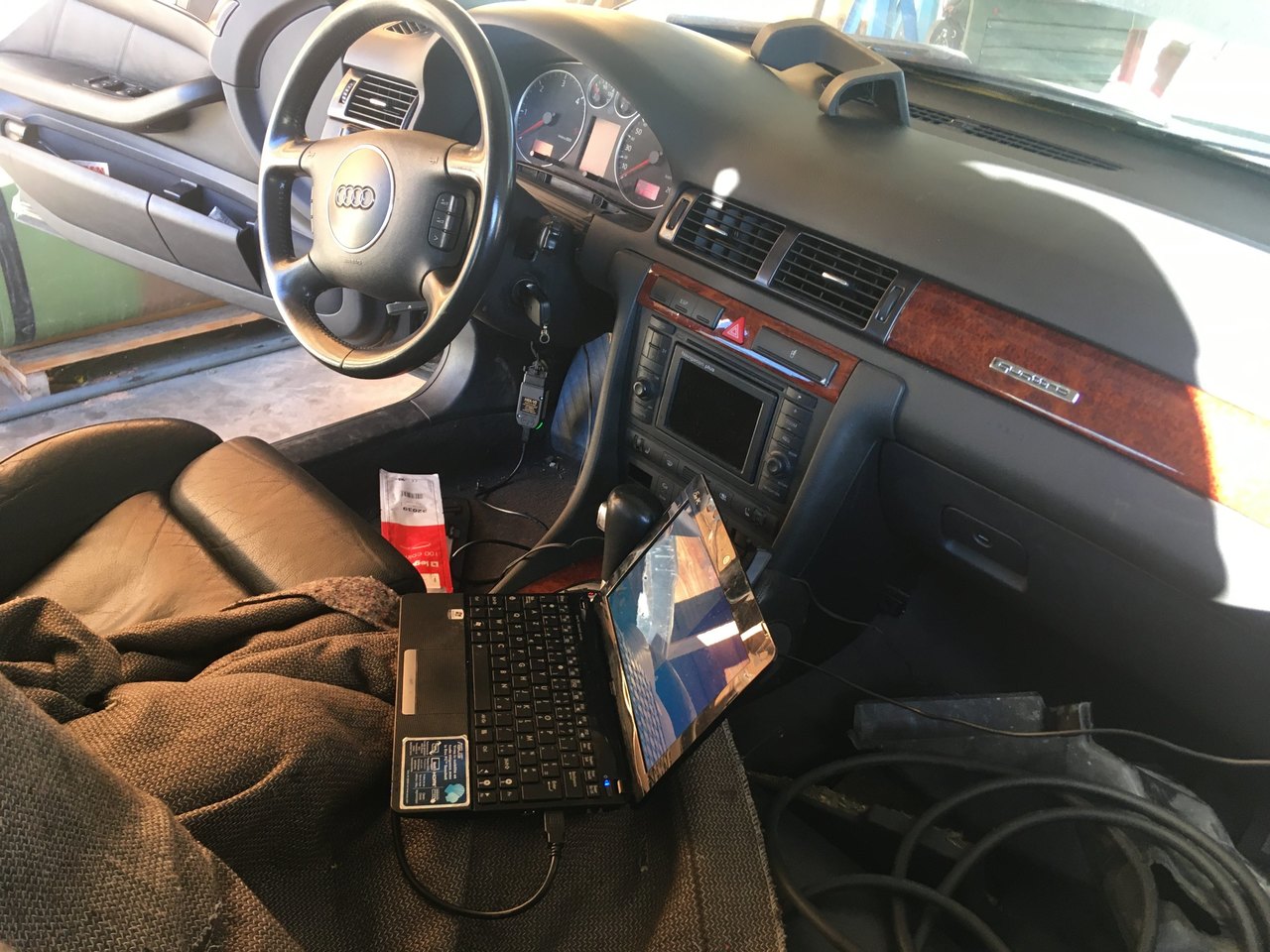

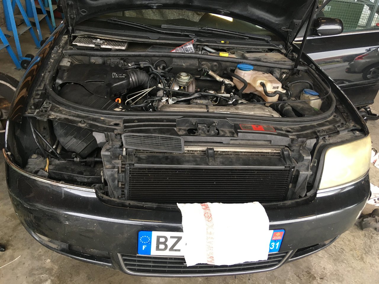

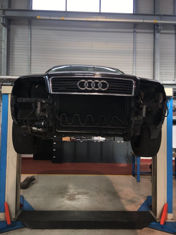

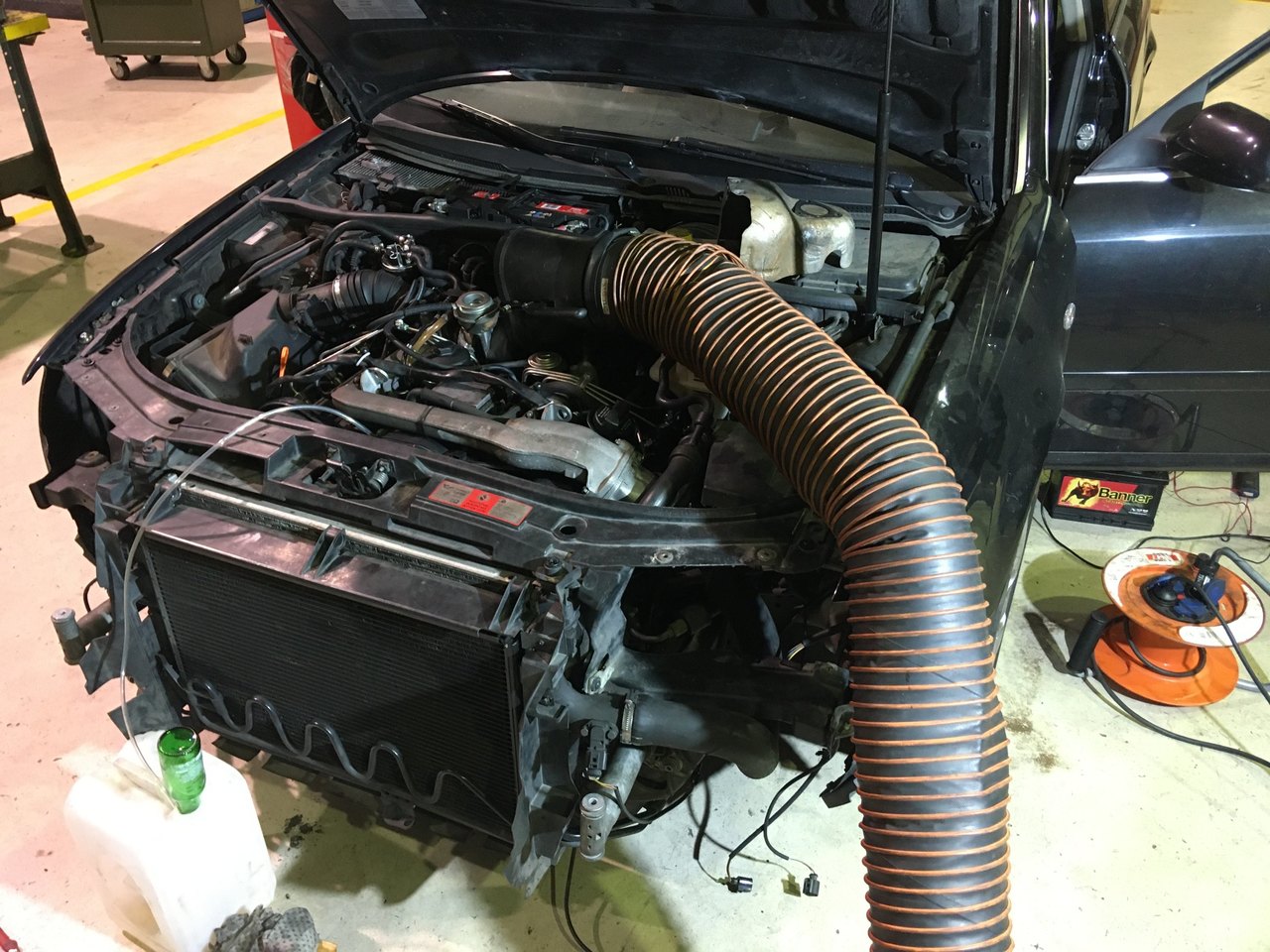

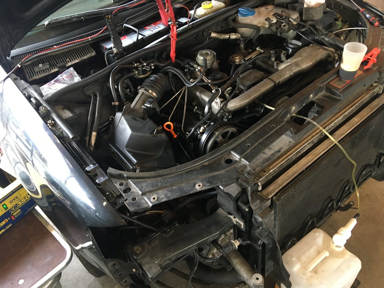

vu la lumière !?
plus qu’à....Évitez les frigos

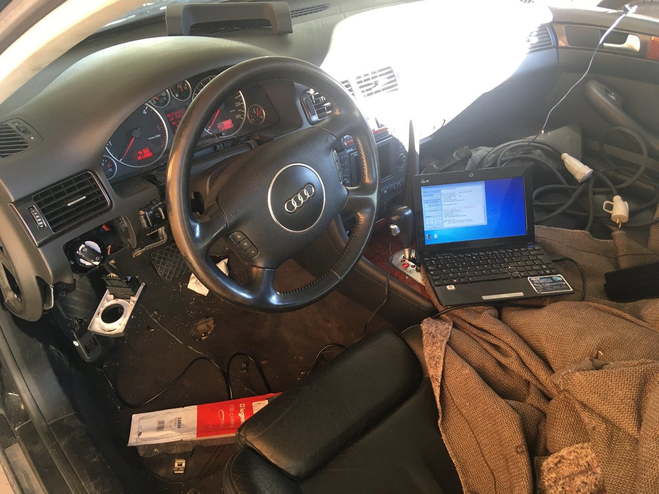

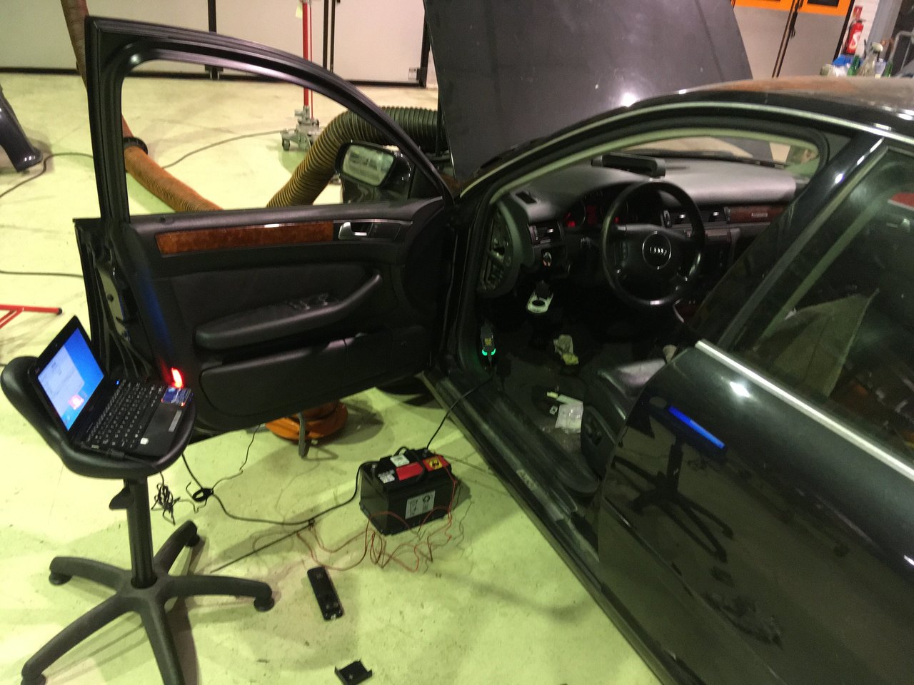

Mardi,04,Août,2020,21:46:56:55065
VCDS -- Logiciel d'émulation de VAG/VAS sous Windows 7 x86
Version VCDS: FRM 20.4.1.3  HEX-V2 CB: 0.4508.4
Version données: 20200331 DS317.0
www.rosstech.fr
VIN: WAUZZZ4B83N081704   Plaque d'immat.:
Kilométrage: 318660km   Ordre réparation:: 1
Type chassis: 4B (4B - Audi A6/S6/RS6/allroad C5 (1998 > 2005))
Scanner: 01 02 03 06 08 15 16 17 18 22 34 35 36 37 45 55 56 57 65 67
          75 76 77
VIN: WAUZZZ4B83N081704   Kilométrage: 318660km

si j'ai anormalement compris je suis en IMMO 3 !?
Modifié par JeanJahWeed
Elle démarre ?
Tu as effacé les défauts et refait une lecture ?
il y a 10 minutes, frankr171 a dit :

il y a une heure, frankr171 a dit :
Bon ben ya plus de défauts, ou presque !
Oui tu as tout effacé ou oui elle tourne ?
Manque toujours le phare gauche et je n'ai pas réparer la prise de la sonde en bas du radiateur ...
et non elle ne tourne pas encore, mais la tu va rire!  Le circuit gasoil, reste une bullette dans le transparent , j'ai tirer le gasoil par le circuit retour après la pompe  , ca arrive jusqu'aux injecteurs ! ya du gasoil partout ...
Pour moi elle ce comporte bien avec les symptômes de purge du mazout qui ce termine ( (mais ca coupe)entre guillemet ) !  elle veut prendre vie !! et comme deux par hazard ! coco le apprendpas mécano a du faire parti d'une des équipes de "j'ai tous fais, tous vu "avec les mains des autre" .
Je constate, et encore, j'entend un bruit de "tien c'est quoi qui coule "  , je me baisse et ca coule bien vers la BVA coter gauche , ou il y a les canalisations de refroidissement de la Dit P....n de BVA  ....super j'ai mal positionner les tuyaux  ....
voila j'ai ( c'est pas moi) la presque  purge du circuit de bva pas voulu ..... qui ,ma fait arrêter cette Operation et pas un operation a la con c'est presque LA dernier au niveau moteur !! ...
                                                                                                                                                                                                                                                                                                                                          .ont m'a pelle ge doigt re tounèè a la cole du maiquannikE
tu vois le bazar ...car-marade frankr171 !!
J’ai voulu vous montré la chaîne des Pyrénées mais bon notre car-marade bigbob a vu plus long que mon transat ! Pas aveugle l’aveugle ! ..... passons pour le moment !
Quand pencez-vous!
surtout le code défaut calculateur moteur bloqué !
je cherche à savoir ! Bon on casse la gueule au frigo en attendant ! Avec team à rien faire....!
dit bonsoir à punk i
a vos idées ! Les car-marade!
santé à vos proches !
la pompe sur le nouveau moteur
Pompe d origine
échange pile
Salut car-marade !
Allez ! un coup d'eau sur la figure ! on craque les phalanges  ! on prend le stylo pour ce gratter la tête . on y va !
Alors le problème de code défaut 17978 ,ne venais pas des fusibles ,ni des relais ,ni de la pile de ta télécommande ...  et tu me dira "La pompe patate" oui c'est une piste ! "fromage"  .
Donc on cherche ,on trouve et depose le brin !
On fait un peut de place .
3 Porte-serrure - position SAV.pdf    découverte !
La bête !
8 Pompe d'injection dépose et repose.pdf
On en mets un peu partout .
1 Système d'alimentation en carburant purge.pdf
 9 purge d'air (jusqu'au numéro de châssis 4BZ 2N 109430 et véhicules Allroad).pdf
10 purge d'air (à partir du numéro de châssis 4BZ 2N 109430).pdf
Comme tu le pense bien ! ca démarre toujours pas .
On sort la petite bête !
Log-WAUZZZ4B83N081704-318660km-22102020.txt  rien de nouveau .save et delete .
Log-WAUZZZ4B83N081704-318660km-2eme22102020.txt c'est mieux .
Allez ma belle déééémmmmaaaarrrrreeeee ! rien.
scan!
Log-318660km-3eme22102020.txt ha.
?? pas de bulle , ca coule au injecteur ...??
                                                                                                                                     ALLEZ DEMARRE!!!!   rien ..... ta fain ?
Fait maison ! miam !c'est bon !
Ben scan?!
Log-WAUZZZ4B83N081704-318660km-4eme22102020.txt ha bon 01375 - Vannes pour paliers de moteur étage 1 quoi ? tu est qui ? ben! patate!  c'est moi ta suspension moteur ! mais appelle moi silent bloc ! je kiffe ....( après recherche! si j'ai bien chercher!)
Allez tourne ta clé !?!!! TA pas entendu ca ne démarre pas!!!!!
Bon !cher car-marades tu en pense quoi ? pense tu comme moi ou plus loin ! (pose ce briquet malheureuse) ....
(es l'ancien moteur qui ma fait une blague et qui ne sais pas arrêter au point mort haut quand il a fait son arrêt !!! )(b....d)
T'es bon pour ..... continuer a réfléchir  !!!!!!      A bientôt .

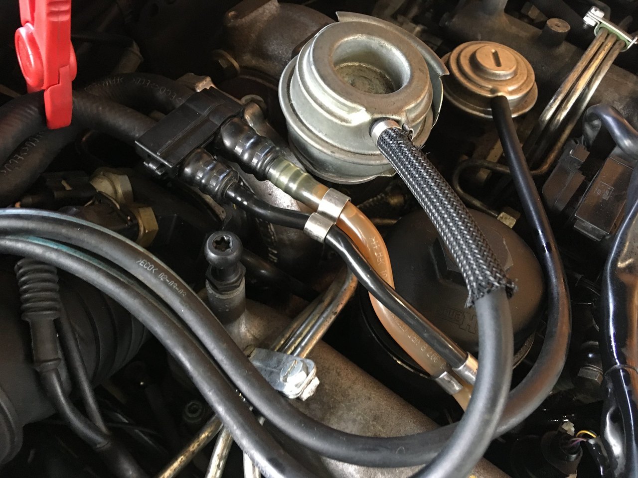

                                   je m'suis dit ! Recale le moteur  et fait un tour de pompe d'injection , au pire ! ca va pas démarrer . (?,,,??un tour vilo=un tour de pompe,???,,?, )
                                   C'est vrai j'ai passer quelque litres de mazout en purgent le circuit  ,
                                   Au finale c'est simple juste un long fil électrique ,cosse femelle dun cote et de l'autre cote pince avec option bouton  ....pour actioner la pompe immerger, gavage, relevage .....et pince a durite
Ouai ok ! et ?...
                                 ben ?! elle démarre non ? Enfin j'ai insister sans avoir tourner la pompe....  Puis j'ai mise en oeuvre ma reflection ,
                                 Le couzz tranquille et détendue, en position dans le recaro ! main ferme ! et une bonne lamper  de start pilot et patatras ca démarre !!!
Punaise......  Ta bien purger le circuit  !!! Cool !!!! Tu vois je te l'avais dit !
                                  Bon il reste a faire un TDI Timing pour peaufiner .
Ouai elle a démarrer , tu t'es barrer..
clampe sur retour ! bulle!
tuyau , bidon ,sur le banjos retour injecteur de gauche , fil elec rouge brancher sur le fusible 28 coter droit ....
 Ah si une rep !!
je crois que c'est ca!

ta pas fini !!!  ton TDI Timing !!! ta la BVA , la linge , un joint de cardan , des phares rincer , etc. ,etc ...

Salut Car-marades!
 frankr171  oui  ! les bulles c'est chient! mais j'imagine bien le chantier laborieux haut moteur .
Voila , ou nous en sommes , déjà merci a tous pour votre implication indirecte (et vous m'avais aider !! )  pour la remise en route de mon bijou .
Ca c'est fait ! Merci encore . Point de situation !

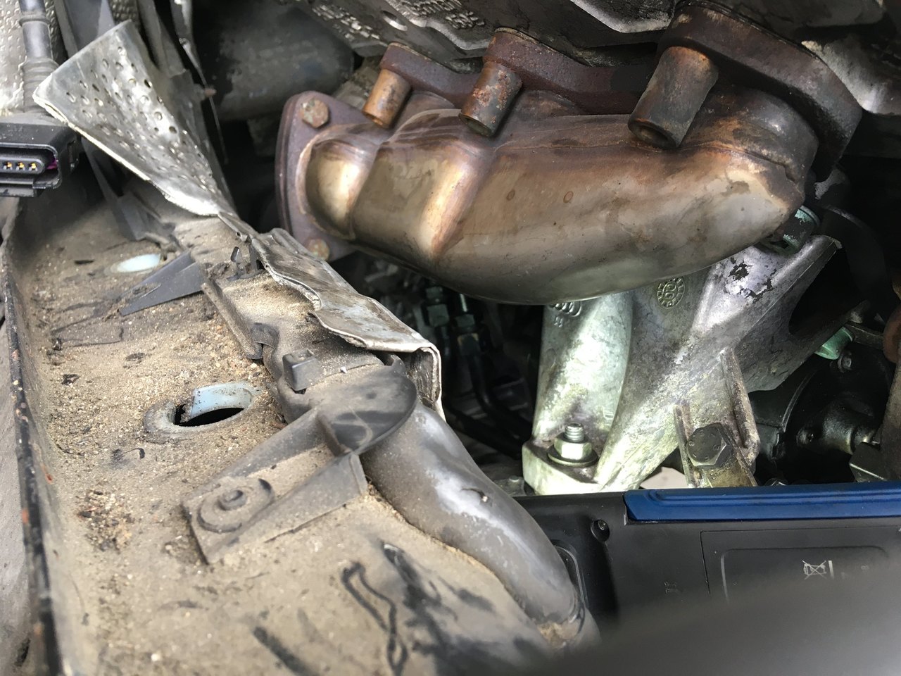

La ligne d'echappement est remonter , les petites protection a la con aussi !
façade toujours en SAV
Pour atteindre les vis j'ai pris les trois rallonge 1/4  ( petite,  moyenne ,grande ) et double avec cardan et hop remonter .
ta bouger !
Un peut de produit pour facilitée  l'incertion sur les supports en caoutchouc . Enfin .
démarrage en suite , puis TDI Timing  la c'est pas très bon , pendant le teste retard ca tourne mal et le teste avance ca cale le moteur , je crois avoir vu +de 15°  ... a peaufiner ...
13 Début d'injection contrôle dynamique et réglage.pdf
J'avais plus d'inquietude  pour la BVA  surtout le niveau d'huile , premier tour de roue !! pas de bruit suspect , pas d'accoud , bon j'ai pas insister .
Je pourrais faire cette vidange de boite très bientôt .
38 Niveau d'ATF dans la boîte à train épicycloïdal contrôle et rectification.pdf
39 Niveau d'ATF contrôle - Véhicules avec radiateur supplémentaire d'ATF.pdf
Voici les doc que j'ai.
5HP19.pdf
bva.eclater.pdf
vibange bva ZF.pdf
+ video de la toile sur la 5hp19 .Avec tous ca on pourraient y arriver .
