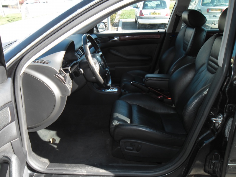

voila mon A6 de2003 avec 305000km
un 2.5l V6(AKE) TDI BVA 180ch Quattro pack plus
siège cuir Recaro électrique a l avant + le volant cuir multifonction et pommeau de vitesse cuir
installation Bose GPS charger 6cd équipée tel (mais sans tel)
chassie sport jante en 17

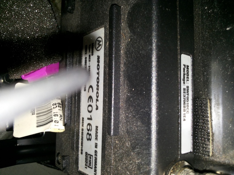

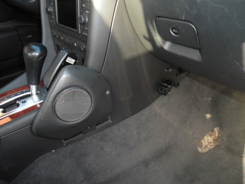

Faut que je regarde, c'est à gauche dans la trappe?
C'est le combiné Nokia que j'ai, qui provient du support dans l'accoudoir, par contre lui je l'ai explosé, j'ai réussi à enlever une fix les autres évidemment tournaient dans le vide.

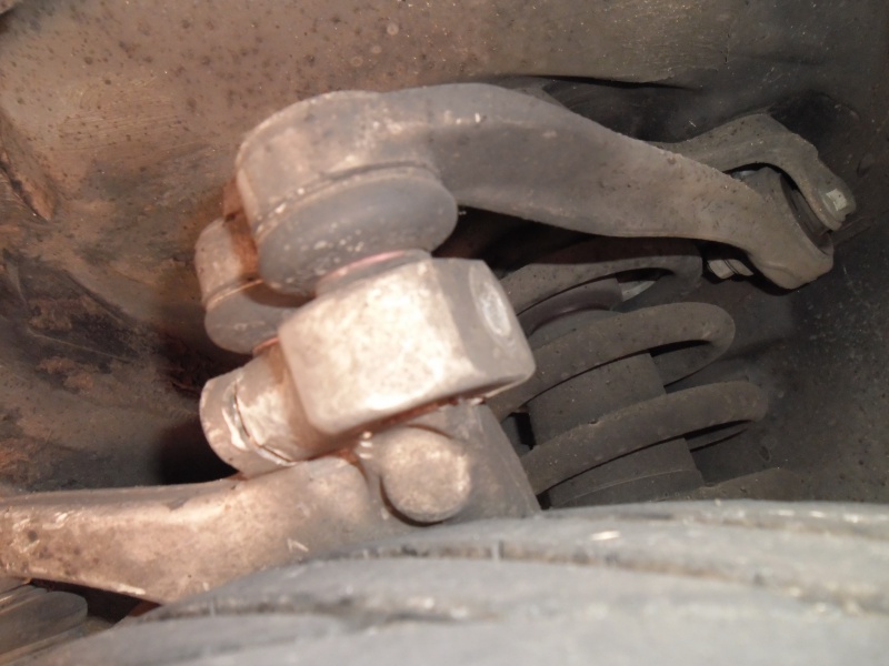

Prévois de changer tes silents-bloc de barre stab, et certainement tes bras de guidage. Ça doit claquer un peu en braquant au ralenti non ?
oui c a gauche et le support du tel et a gauche du sélecteur de vitesse...
sur le train avent j ai les biellettes de barre stabilisatrice HS et les bras suspension supérieur AV et AR qui sont fatiguer et les deux cardan coter roue HS(du gras partout)

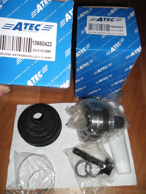

je v acheter un kit bras de suspension AV sur eBay + les tètes de cardan
j entend plus les cardan que la barre stab mais ca va pas tarder si je ne bouge pas

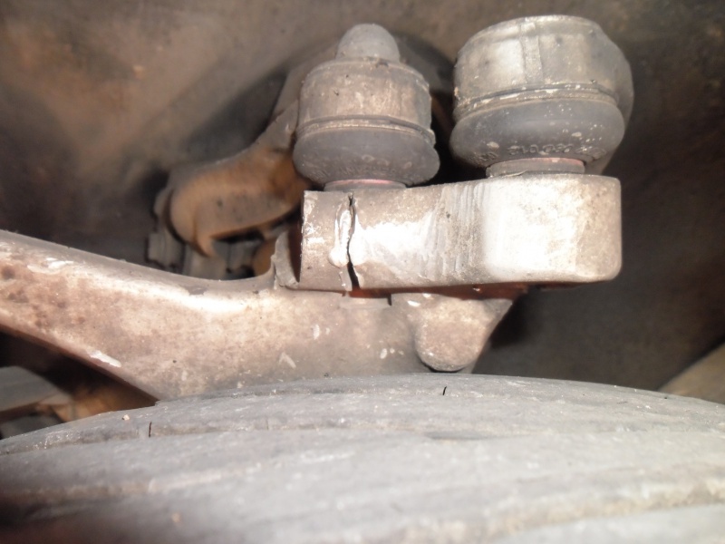

pour la p'tit histoire j ai la vis qui bloque les deux rotules de bras de suspension AVG qui a casser de chaque cote il reste le reste de la vis dans son passage
ce jour la je voulais faire le soufflet de cardan depuis j ai rien fais et je roule avec une vis casser mais j ai la neuve dans ma boite a gants...

Par contre tous mes silent bloc de triangles et bras de suspensions sont nazent, effectivement en braquant en première ça claque.
J'ai changé les silent de la barre stab avant, il y'a du mieux !

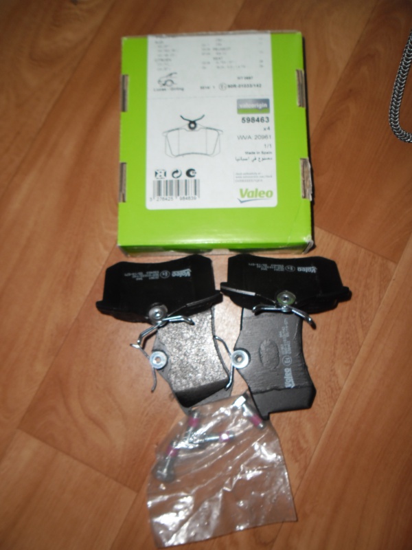

encore merci.... voila j ai fait mes plaquettes arrière
grosse déséquilibre des freins arrière...(suite au CT)

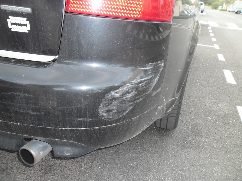

un petit coups de gueule ...voila
...sale trace blanche...a l arrière de ma belle...
bientôt (des le soleil bien sortie )je change les deux tête de cardan...
