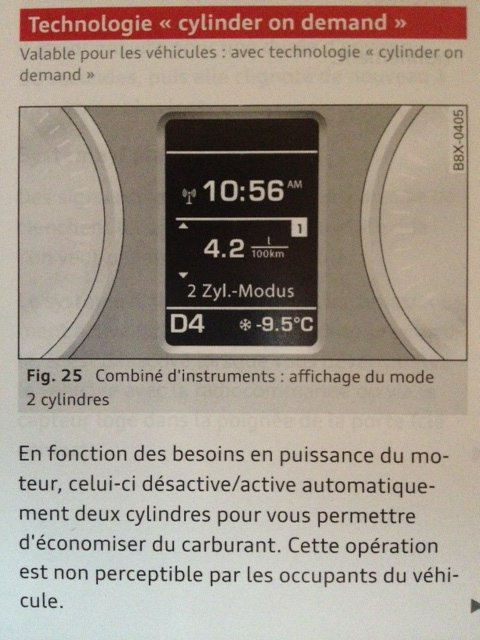

" ... non perceptible par les occupants.." mais bien visible au tableau de bord si on en croit le dessin du manuel "2Zyl.-Modus"

je me renseigne en ce moment pour ce moteur et du coup en faisant un devis j'ai parlé de ce problème rencontré plein de proprio au concessionnaire. Il m'a dit qu'il n'avait pas entendu parlé de quelconque anomalie sur le TFSi140 COD.
Par contre il se souvient que quand il la essayé en allemagne, il y a avait bien un indicateur qui s'allumait sur l'ODB. IL se souvient également d'un léger changement de bruit moteur.
Oui ben quand tu lis les test des sites web et autres revues ils le disent quasi tous " changement de son" que moi perso j'ai essayé d'entendre et dont je ne suis vraiment pas sure, du genre " humm c'était ça le son ou c'était juste la route?"
pfff y a des jours où je suis sure qu'il marche bien ce moteur et des jours où je doute du COD.
si non mis à part ce problème ce moteur est sympa à conduire y a pas à tergiverser.

Je confirme, je viens de recevoir mon A1 COD et même problème aucun affichage du mode. Réponse de ma concession: vous êtes le premiers COD qu'on livre à notre concession donc aucun retour d'expérience :)
C'est ma première Audi, j'espère que le problème sera vite résolu pour partir sur de bonnes bases.... :(
Invité gegeaudi31
Il s'agit bien de l'A1 :)
J'ai soulève le cache capot j'ai bien les actuateurs bleus mais pas l'affichage ODB
Merci de faire part des que quelqu'un a la solution car cela semble bizarre! Je pense qu'il s'agit juste du non affichage car les 2 modes semblent fonctionner sur la mienne

je pense que vous pouvez être confiant, ça doit être qu'un simple problème d'affichage, et même si cela est prévu qu'il s'affiche, ce n'est pas bien grave, pas comme si il manquait une option.
c'est simplement une indication à l'odb qui n'apporte rien.
je me répète, mais lors de l’essaie de la G7 140ACT, l'affichage n'arrêtait pas de varier du mode 2 à 4 cylindres, au bout de 30s on ne fait plus gaffe à ce truc qui clignote sans arrêt, on conduit et basta.....c'est la route qu'on regarde
après je comprend que vous vouliez une explication...c'est légitime
si cela ne s'affiche ni sur A3 ni sur A1, je ne pense pas que ce soit un bug. C'est tout simplement qu'ils ont décidé de supprimer cet affichage qui comme dit au dessus, ne sert plus a rien au bout d'un moment.
J'avais la dernière série 1 en boite auto 8 vitesses, et la vitesse passée ne s'affichait pas comme avec une audi par exemple. Au début ca ma fait bizarre car jaimais bien savoir quelle etait la vitesse enclenchée, puis au fur et a mesure je me suis habitué
Le truc c'est que, comme ça a déjà été dit, le changement de mode est indectable ou presque. Et c'est justement pour ça qu'on aimerait avoir cet affichage, déjà pour savoir que ça fonctionne correctement mais aussi pour comprendre le système, savoir l'appréhender et alors adapter sa conduite pour réduire au mieux sa consommation.
C'est comme quand tu recharges ton téléphone. Quand tu le branches, tu as une info sur l'écran pour te dire que ta batterie se recharge et quand est ce qu'elle est totalement rechargée, parce que justement sans ça y aucun moyen de le savoir. Et c'est un exemple valable pour bien d'autres choses : quand un système fonctionne "silencieusement", on informe l'utilisateur. C'est tout… et ça ne leur coûte rien de laisser ce petit affichage !

Alors que l'on soit rassuré : pas d'affichage à l'ODB non plus malgré les dires de mon cher commercial...

Mon soucis étant toujours le même malgré que ce soit une A1, et suite à ma réclamation auprès de ma concession, il m'a été répondu par téléphone de vive voix par le Chef Produit A1 France:
"Pour activer le mode 2-4 cylindres, il faut se positionner sur l'ODB dans le mode efficience et bien entendu moteur en route (au cas où je sois beuné surement! :P)". Si cela ne fonctionne pas, alors faites une réclamation auprès de votre concession" => Euh oui RE-faire une réclamation en fait c'est bien ça!
Désolé mais sur la mienne cela ne fonctionne toujours pas, si vous avez un miracle sur votre ODB, je crois que nous serons tous preneurs d'une jolie capture d'écran surtout si vous habitez près de Lourdes.
