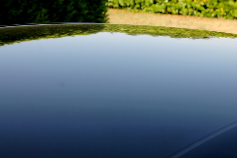

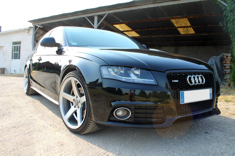

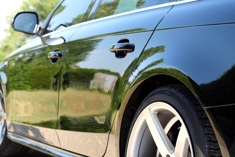

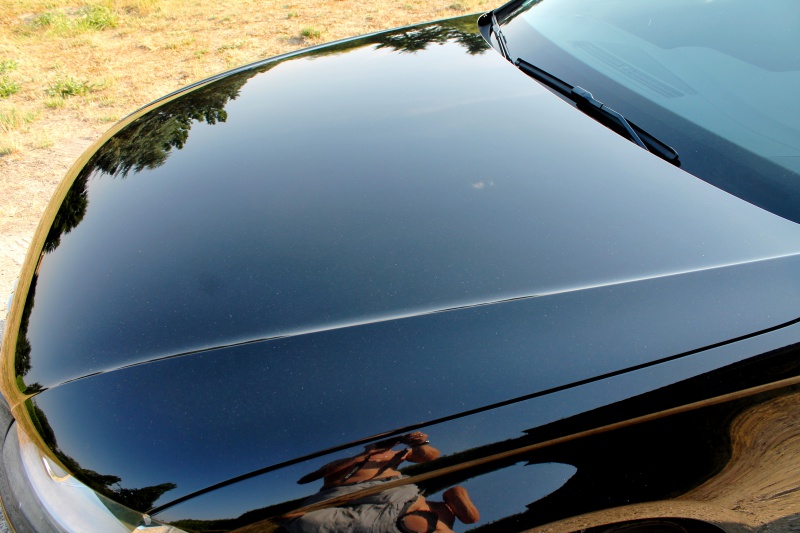

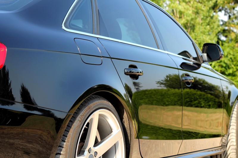

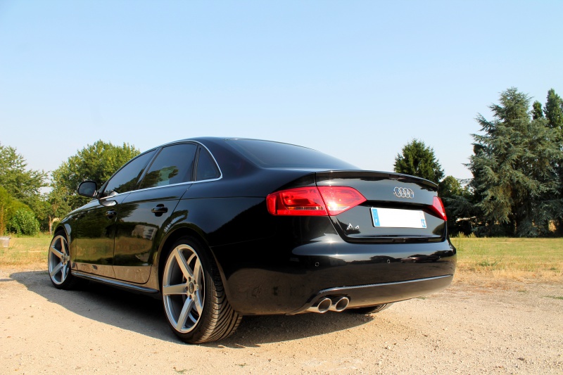

La deuxieme couche est passée, les photos sont faites et le Pc démarre pas...super!
Allez maintenant que le pc remarche, voila le travail!
:icon6:
Le noir c est beau quand c est propre quand même!!
Félicitations mon ami
Bon taff avec de bon produits ;)

Merde, j'vois plus rien, j'suis ébloui ... t'es sur qu'elle est noire à l'origine ?? ;)
Beau boulot (comment ça je radote ;) ).
moi je vois pas de voiture, je vois juste un miroir là :ripeer:
superbe résultat en tout cas :bien:
Ah mais c'est vachement bien dis moi tout ça :bien: !
