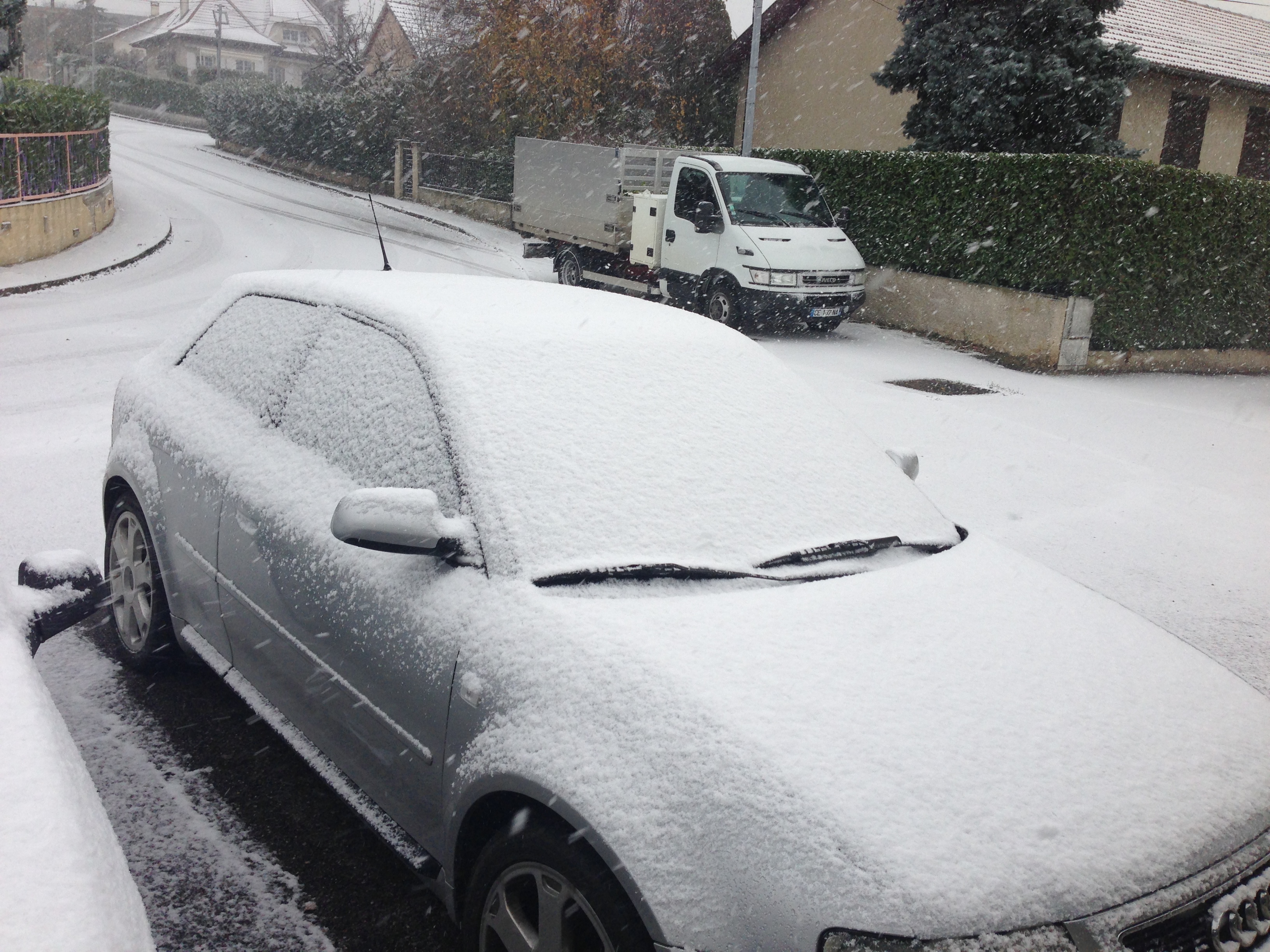

On déconecte l'ESP et on test le quattro :
Dite moi vous aurez la références pour l'enceintes Bose avant droit et un Twitter avant ?
Aucune idée pour la réf ... Et sinon dans la neige sa donne quoi alors ?
Faut pas accélérer trop fort :) normal quoi mais c'est sympa !
