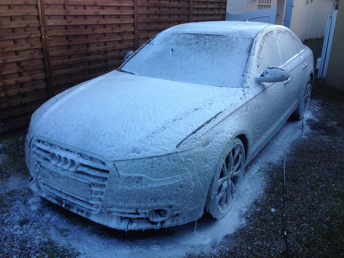

et hop ! lavage avant l'hiver...
en blanc elle est pas mal non ? :icon_lol:
:) c'est quoi que tu lui as mis :))))
Arf ! prélavage au shampoing neutre sans contact : shampoing spécifique, avec de l'eau chaude, dans un gun, et hop ! une grosse mousse bien onctueuse qui colle à la voiture. ça détrempe à fond toute la salissure de surface de la voiture. En 5 minutes, on voit mousse couler marron vers le sol... un coup de NHP, et elle est prête au lavage, sans aucun risque de micro-rayures !
marrant non cette grosse mousse ? :icon_biggrin:
Modifié par Pierre72

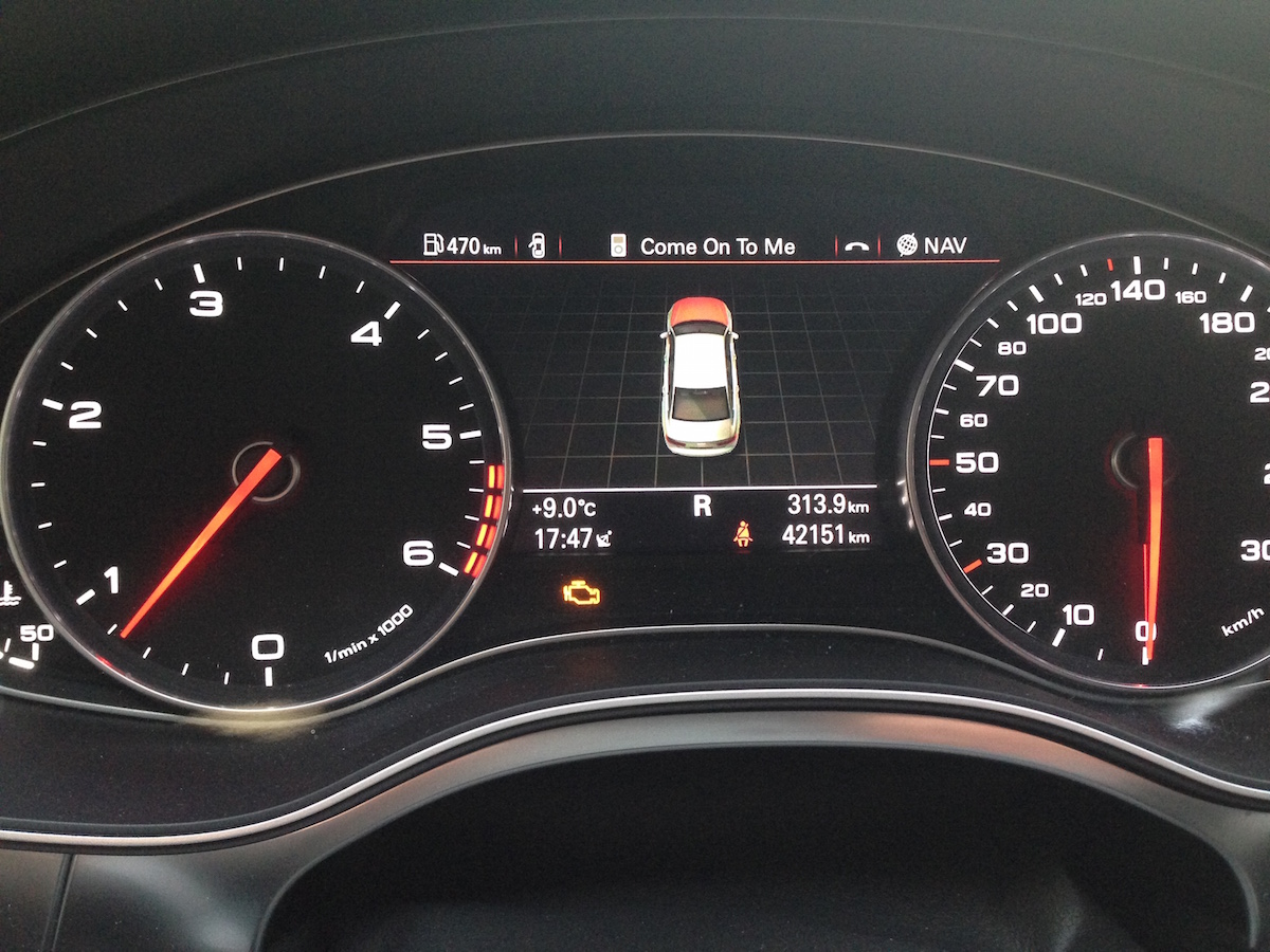

arf... insomnies en perspective...
ce petit moteur orange qui reste allumé depuis 2 heures va me turlupiner !
appel à mon CC :
- si vous avez une perte de puissance, et ça se sent vraiment bien, alors, faites rapatrier la voiture par Audi Assistance
- si pas de perte de puissance, aucun soucis, vous pouvez rouler le temps que vous nous apportiez la voiture
j'ai pas de perte de puissance, donc, rendez-vous pris pour régler ça ! bon, j'ai une clé obd, donc, je suis tenté de regarder, mais après tout, la voiture étant sous garantie...
Salut Pierre, si j'étais toi, je jetterais un petit coup d'oeil avec le vagcom que tu sembles posséder ;) peut-être un coup du fap?
Au moins, ton CC ne te racontera pas de sornettes :)
Salut ! c'est pas un VAGCom, c'est un lecteur ODB... ça ne fait que lire les défauts voire les effacer. J'hésite, mais peut-être demain matin je vais le faire pour jeter un oeil.
comme mon CC m'a dit que dans tous les cas, quel que soit le soucis, c'est sous garantie, je veux essayer de pas me prendre la tête... pas simple pour moi ! lol
je pense que c'est le FAP, clairement... je pense que j'ai arrêté la voiture dans une "mauvaise phase" et que j'ai eu un défaut furtif, qui est enregistré, et donc qui fait bloquer le voyant.

ben oui, c'est bête, mais même si c'est pas grave, j'aime pas ça...
J'ai eu le même voyant moteur allumé. Verdict, capteur de température d'échappement hs.
Prise en charge par la garantie.
1 mois après, rebelote avec le voyant moteur + voyant préchauffage. Le problème vient d'une sonde de température fap qui nécessite 5 heures d'intervention. Rapatriée par l'assistance, elle n'est pas encore réparée.

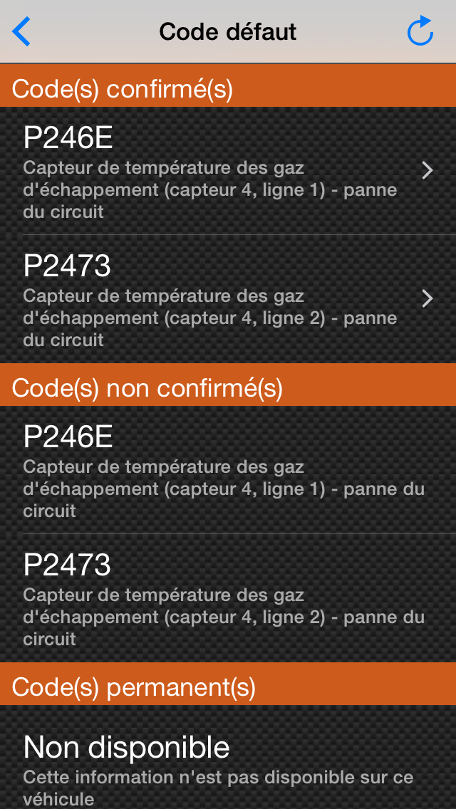

Comme ça me tracasse, et que du coup, je surveille en permanence la voiture, j'ai regardé avec ma clé ODB et j'ai confirmation, c'est bien une panne du circuit de contrôle de température des gaz d'échappement.
prochaine étape, donc, laisser le concessionnaire gérer cela !

du coup, j'ai appelé mon CC : super sympa, il m'a demandé de lui envoyer les numéros de code de panne, pour qu'il puisse s'assurer qu'il a les pièces en stock pour corriger, et si non, les commander, pour que tout soit là quand je déposerai ma voiture. Franchement, j'apprécie... :-)
Je suis heureux de voir que tu as de très bons rapports avec ta cc. Pour ce défaut de capteur, pas de problème si tu ne roules pas beaucoup car il permet entre autre l'activation de la régénération du fap.

J'ai récupéré mon A6 à la cc de Bordeaux. Ils ont changé la sonde située entre les 2 turbos qui était en cause, et l'intervention à durée environ une journée. J'ai aussi le capteur d'ouverture du coffre au pied qui a été réparé.

en tous cas, j'ai donné les 2 codes à mon CC, et il m'a dit "ok, je commande les pièces"... Wait & see !
