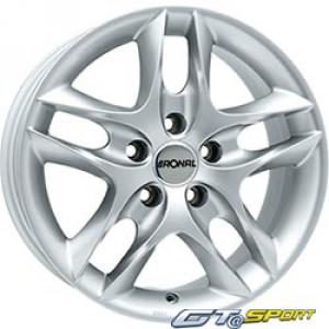

Pour l'hiver prochain, je cherche quatre jantes Alu suivant les références suivantes:
7jx16 ET19 avec un trou de centrage de 66,5 mm, et 5 trous sur diamètre 112 mm (pour monter des pneus en 205/60/16)
Si vous disposez de ces jantes et décidez d'en changer, je suis preneur.

j'ai un doute sur la taille des jantes que tu cherches.
concernant les 205/50 R16 sa serait plutot des jantes en toles, je ne sais pas si des jantes alu sont homologués pour cette taille sur A4 B8.
la taille correcte en pneu hiver serait du 225/ 55 R16.
j'ai actuellement une monte hiver sur les jantes alu 16P de la finition ambiante, je compte pour l'hiver prochain remplacer ces jantes par des jantes en toles plus appropriées je trouve pour ce type d'utilisation.

Non, c'est du 205/60/16 92 H exactement, enfin c'est ce qui est écrit sur ma portière ;)
et pour les jantes en 16" il faut:
7Jx16
5x112
alésage: 66,5mm
ET 39

Pour le 16 pouces,
2 montes possibles:
-205/60R16
-225/55R16
Pour les jantes:
7Jx16
5x112
alésage: 66,5mm
ET 39
Salut,moi j'ai ca en hiver,205/60/16.
Pour les jantes hiver, si tu mets du 205-60-16, il faut un déport à 45 (ET45).
Je ne sais pas réellement pourquoi mais la concession m'a fait mettre ça cet hiver sur mon A4B8.
Au début je cherchais des jantes en ET35 ou ET39 et le chef d'atelier m'a dit qu'il était préférable en roue hiver de mettre ET45.
Pour ma part, il m'a été conseillé les jantes avec déport de 39 car c'est un 3.0 TDI (donc pneumatiques recommandés 225/55R16).

Au temps pour moi, j'avais lu 205/55, dimension assez répandue mais qui malheureusement ne convient pas à nos B8.
Et pour mes jantes 17" vous me conseillez quoi, sachant que je vais récupérer des Michelin Alpins 225/45/17 ?
Ya des tailles à respecter ? Alésage, entraxe ?
Alors pour les jantes 17, il faut respecter également quelques critères:
-Alésage: 66.5mm
-Entraxe: 5x112
-Largeur de jante: 7.5Jx17
-ET: je ne sais plus ????

Si c'est du 7.5 il faut un ET 45.
Pour les jantes en 17" il y a possibilité de mettre des pneus en 225 sur des jantes en 7.5 ou aussi du 245 sur des 8. Ce qui n'est pas terrible pour des pneus hiver...

Bonjour a tous, il me faudrait votre aide, car je suis completement perdu dans ces chifffres.
Je dispose d'une A4 Avant 2 litres TDI 140 et je suis monté en 245/40/R18 93Y, est-je le droit de déescendre en 16 pouce?
Si oui quelqu'un pourrait me donner la rérérence de la jante à monter ainsi que la dimension des pneus hiver, car je compte tous acheter sur internet et je ne voudrais pas me tromper.
Merci d'avance
Merci d'avance
Tout est déjà écrit ici.
Je suis dans le même cas que toi et je pense aussi passer de 18 à 16 à condition que je trouve des jantes très peu chères voir des roues en taules + enjoliveur.
Ta voiture est "d'origine" montée en 16" donc oui, tu as le droit de mettre du 16". Question homologation du toi simplement respecter les dimensions ci dessous :
Quelque soit ton choix pour pouvoir les poser il faut que ce soit des roues
en 5 * 112 (ça c'est les trous)
et avec un alésage de 66.5 mm (ça c'est pour que ça colle sur le moyeu)
Ensuite tu as le choix entre plusieurs tailles diamètres et aussi largeurs, soit :
- des 7J (ça c'est la largeur) avec un ET de 39 ( ça c'est le déport qui va conditionner que ta roue soit ni trop à l'intérieur ni ne sorte du passage de roue). Avec cette largeur de roue tu peux/dois mettre des pneus de taille 205/60
- des 7.5J avec un ET de 45 sur lesquelles tu peux/dois mettre des pneus de 225/55
Etant donnée qu'aujourd'hui tu es en 245, je te conseille la deuxième option sinon tu vas visuellement avoir l'impression d'avoir tout à coup des roues de vélo (très minces).
J'espère que j'ai été clair :coucou:
